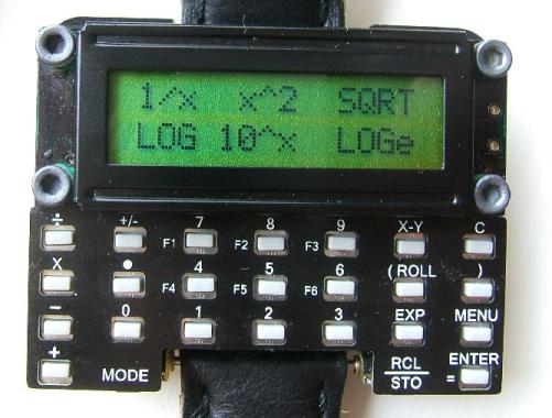

    Kiedy kalkulator naukowy autora projektu Casio CFX-400 zepsuł się po 10 latach użytkowania, nie potrafił on znaleźć jego następcy o podobnej funkcjonalności. Dlatego autor postanowił skonstruować zegarek który spełni jego oczekiwania. Wynikiem jego prac jest µWatch, programowalny zegarek oparty na procesorze PIC24 z możliwością pracy w trybach RPN i algebraicznym. Zegarek pracuje na oprogramowaniu otwartym i jego rozwijanie i aktualizacja jest możliwa poprzez port szeregowy. Na stronie źródłowej autor opisuje budowę pierwszego takiego zegarka z kalkulatorem naukowym i oferuje własny kit.

    Biorąc pod uwagę wielkość wyświetlacza na fotografi, to ten zegarek ma chyba też funkcje zaczepno-obronne w standardzie. Ale projekt ciekawy, jako całość.
