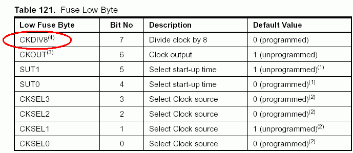

    Napisałem program z obsługa lcd 3310 , no i troszkę miejsca sie zaczęło mało robić więc zmieniłem procek z mega8 na 168 no i program ruszył ale...
    cały program chodzi za wolno (fusebity wydaje mi się ze zmieniałem poprawnie) grafika wczytuje mi się wolniej (widzę jak się rysuje) w atmedze8 tak nie było waity tez są za długie.
    miałem zrobione na 8 stoper z przepełnienia timer2 no i działał ok a teraz pokazuje mi po 17 sekund.
    czym się różnią timery w tych układach?
    czytałem datasheety i albo tam nie ma tych info albo niestety niedostatecznie rozumie angielski/działanie uC bo jakoś jak na razie nie doszedłem dlaczego tak się dzieje.
    czy atmega8 jest w pełni kompatybilna z 168?

    Z tego co mi sie wydaje to w atmegach 8 mozna wybrac wewnetrzny kwarc 8 4 2 i 1 MHz w atmegach 168 mozna wybrac 8MHz (domyslny) i 128kHz. Napisz jake miales wartości oscylatorów a jakie wydaje Ci sie że masz teraz
    Podejrzewam ze masz zle ustawione fusy bo tu tez jest mala różnica dla tych 8MHz w medze8 masz CKSEL3...0 na 0100 a w atmedze169 CKSEL3...0 na 0010 - sprawdzales to jak masz?

    Dzieki Atom1477 miałeś racje chodziło o fusebit divide clock by 8. Teraz waity odliczają sie poprawnie .program tez chodzi ok. tylko te przerwania które miały być co sekundę sa teraz wyzwalane według oscylatora wewnętrznego a chce zeby były jak w 8 z kwarcu 32768
    czy
    Config Timer2 = Timer , Prescale = 256 , Async = On
    jest nieprawidłowa konfiguracją w przypadku 168?
    tak w bascomie.

    Jeżeli chcesz aby przerwanie było wywołane co sekundę to preskaler musisz ustawić na 128 oraz podłączyć kwarc zegarowy do nóżek TOSC1 i 2.

    w 168 nie działa mi zewnętrzny kwarc który oczywiście jest podłączony
    Z racji tego że w tym uc końcówki TOSC1 i 2 pokrywają się z XTAL1 i 2 to musisz ustawić fuse bity na wew. oscylator a do wspomnianych wcześniej nóżek podłączyć kwarc zegarkowy.

    No tak .Ja tak własnie mam i miałem.tzn miałem tak na 8 i mam dokładnie tak samo na 168, tylko ze tam działało a tu nie. Z tego co widze problem jest chyba w tym ze w przypadku 8 kompilator sam mi ustawial rejestr assr i bity exclk i as2 a w tym 168 tego nie robi. tylko jak na razie z racji mojej niklej wiedzy musze dojść jak to zrobić ręcznie.

    If the Internal Calibrated RC Oscillator is used as chip clock source, PB7..6 is used as
    TOSC2..1 input for the Asynchronous Timer/Counter2 if the AS2 bit in ASSR is set.
    Więc coś takiego powinno pomóc ASSR = AS2.

    Nie pomogło. Ale juz zrobiłem
    prawidłowo wyglada to tak
    ASSR = &H20
    albo tak
    ASSR=&B00100000
    czyli EXCLK=0 a AS2=1
    okazało sie po "walkach" kolegow wyżej o logo , że miałem datasheet ten maly ktory ma ok 22 strony a nie pełny w którym jest to opisane.
