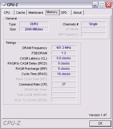

    Daj zrzut ekranu z zakładki pamięć w CPU-Z

    Nie szukaj, mam go :D zaraz wrzucę
    Jaka jest najwydajniejsza konfiguracja ustawień RAMu?
  • #10 6027424
    pit08
    Nie masz tego ustawionego optymalnie, powinieneś mieć 4-4-4-12 a masz 5-5-5-16, po za tym ram powinieneś mieć uruchomiony w dualu a masz w singlu.

    Właśnie tak myślałem że coś nie pasuje, dzięki że zauważyłeś bo zapomniałbym! I co teraz? Pewnie BIOS?

    Czy masz w dobrych bankach umieszczone te pamięci? Tzn w slotach tego samego koloru? Bez tego nie będziesz miał Dual-channel. Zajrzyj do obudowy i sprawdź.
  • #13 6027468
    jaa2
    A ja myślałem że to ma być obok siebie! Idiota ze mnie :D zaraz przełożę, niech tylko trochę ostygnie...

    Zastanawiało mnie czemu przy POST pisze Single Channel Mode... Teraz jest Dual Channel Interleaved. Tak, w CPU-Z jest Dual.
