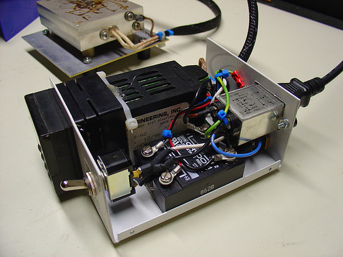

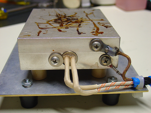

    Opisywany projekt to elektrycznie ogrzewana "patelnia" wyposażona w regulator PID, która może osiągać temperatury rzędu 260 *C, co w zupełności wystarcza do rozpływowego lutowania elementów SMD. Urządzenie składa się z dużego kawałka metalu z dziurą na grzałkę, termopary monitorującej temperaturę i ceramicznych dystansów separujących element grzejny od reszty urządzenia. Sterownik zawiera regulator PID, bezpiecznik, włącznik i przekaźnik półprzewodnikowy. Autorowi projektu pozostał jeden problem do rozwiązania - urządzenie rozprasza zbyt dużo ciepła na boki.
