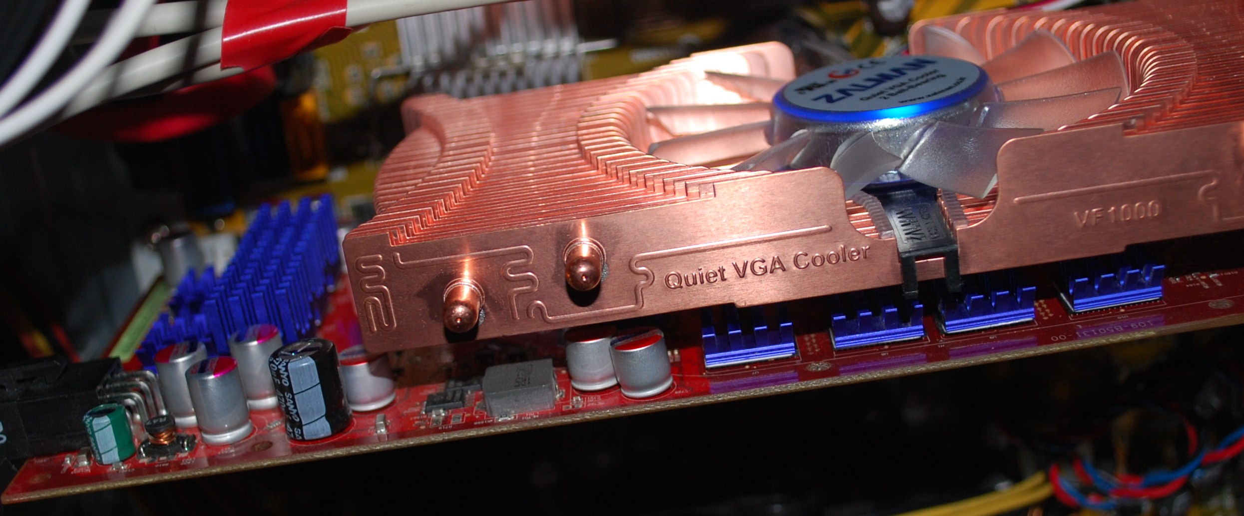

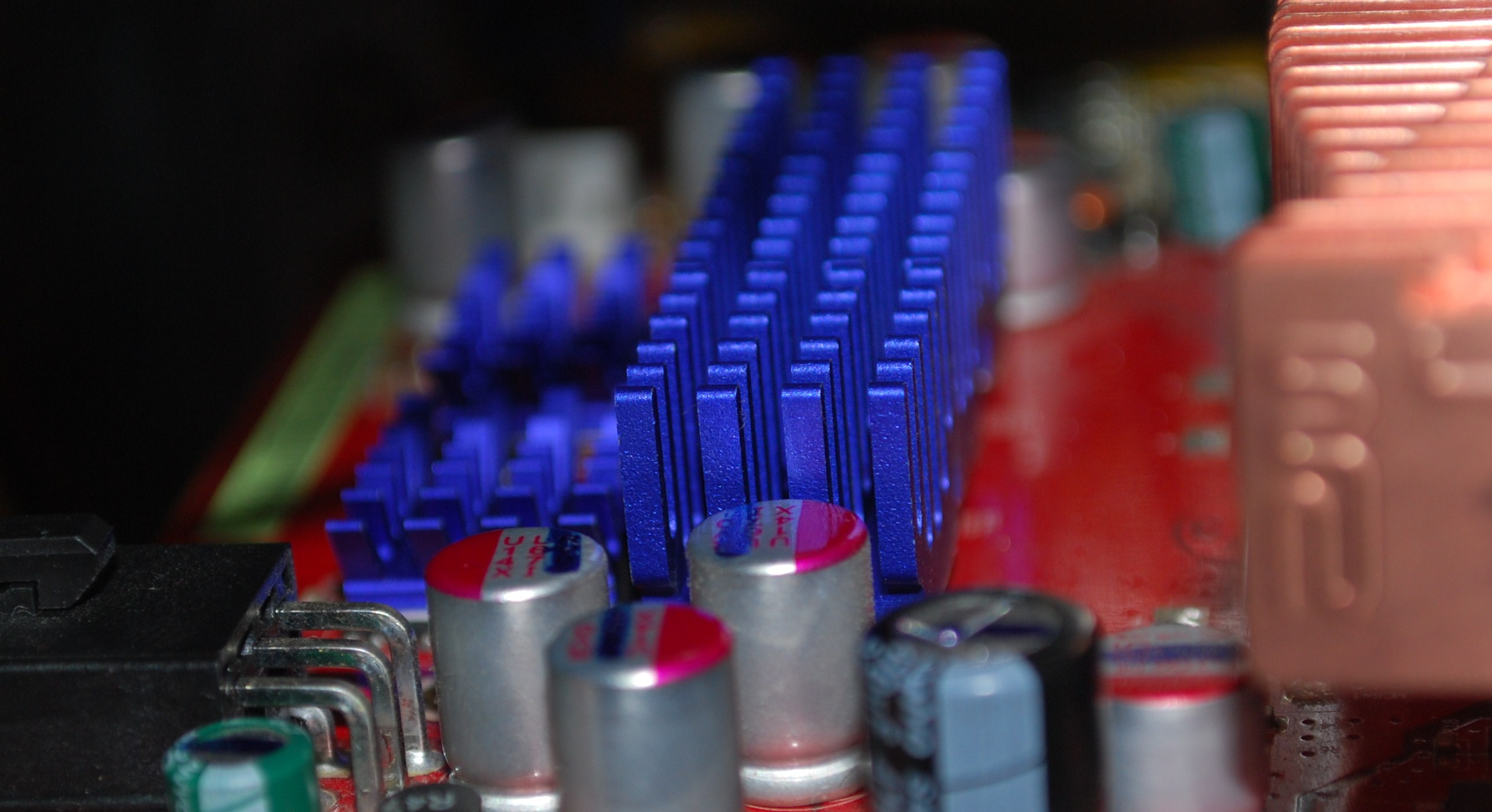

    ZALMAN VGA RAM Heatsink ma w zestawie 2 różne rodzaje tzn.jedne sa wyższe a drugie niższe jaka jest różnica między nimi?Dlatego się pytam bo niedawno zmieniłem chłodzenie na hd4850 i te niższe radiatorki nakleiłem na sekcje zasilania(osiem małych kwadracików)A te wyższe też na sekcje zasilania(cztery większe kwadraciki).Karta jak jest w stresie to te mniejsze radiatorki prawie parzą,czy zmiana na te wyższe cos zmieni?Procesor karty chłodzi mi zalman vf1000.(temperatura rdzenia tak około 60 stopni)

    Mam ich tylko 4.Mysle że je poprostu zamienie miejscami.wydaje mi się że te 4 małe kwadraciki z sekcji zasilania wydają więcej ciepła niż ten jeden większy,dlatego na ten większy dam ten mniejszy radiator.Czy to bedzie ok?

    Zrób może zdjęcia bo czytam twoje wypowiedzi i nie wiem co w końcu gdzie masz przyklejone i czym są właściwie te "kwadraciki".
  • #5 6028177
    Mery84
    Małe pod radiatorem to radiatory pamięci. Te obok radiatora to sekcji zasilania. Nie wiem na jakich układach siedzą te większe, ale jeśli grzeją się one mniej niż te obok to zamień radiatorki miejscami.

    Te z lewej strony na sekcji zasilania grzeją się bardziej.
