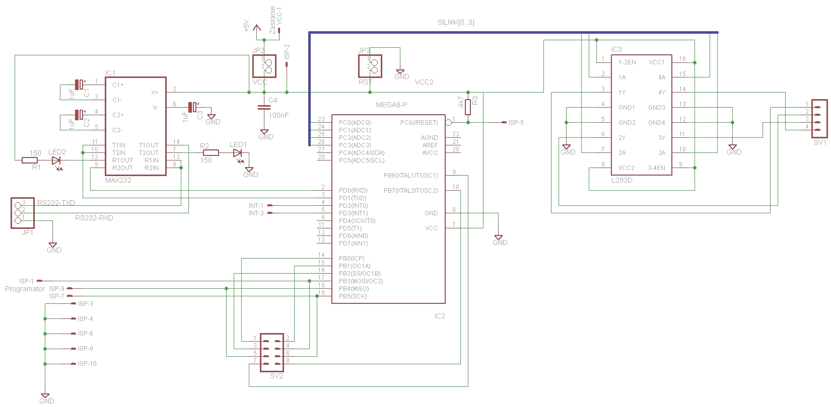

    Witam serdecznie!
    Przed chwilą skończyłem projektować układ oparty na atmedze8, który początkowo miałby służyć do operowania dwoma silnikami DC, bądz jednym krokowym, aczkolwiek ponieważ nie jestem jakimś super elektronikiem proszę Was o sprawdzenie tego układu.
    [atmega8] Projekt do silnikow - prosze o sprawdzenie
    OBJASNIENIA:
    -Na płytce ma się znajdować gniazdo 10pinowe pod programator zgodnie ze standardem programatorów stk (na projekcie są to wszystkie piny ISP-x)
    -Poza tym ma być 3pinowe gniazdo na kabel od rs232 (rxd, txd i gnd) podłączone przez max232 do mikrokontrolera.
    -Do układu max232 podłączam także dwie diody kontrolne (które będą pokazywały czy coś sie dzieje).
    -Zasilanie jest poprowadzone przez zworkę, podobnie jak reset
    -Umieścilem również 2pinowe gniazdo podpięte pod int'y, które w przyszłości będą obsługiwały enkodery
    -Poza tym na plytce ma znaleźć sie również złącze 8pinowe(2x4) na gold pinach które zamierzam kiedyś wykorzystać w bliżej nieokreślony sposób :)
    -Zamierzam działać na wew. oscylatorze, dlatego w projekcie nie ma kwarcu.
    I jak wg. Was to wygląda ??

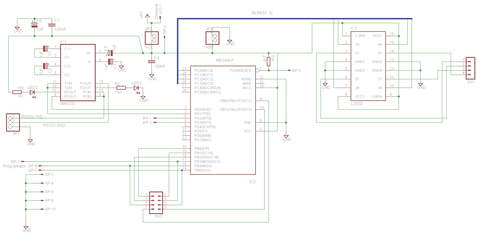

    Hmm... z tego co wyczytałem brakowało mi podłączenia avcc i agnd
    oto wersja poprawiona :
    Jest coś jeszcze ?

    Dodać można jeszcze że MAX232 przy takim połączeniu na pewno nie będzie działał (V+ to wyjście wewnętrznej przetwornicy).
  • #6 6028378
    chrupex
    o kurcze faktycznie zapomniałem o tym... dzieki :)
    Wstawilem na lini V+ kondenstor elektrolit. 1uF
    Aha... i nie wiem czemu na schemacie max232 nie ma vcc i gnd, ale na projekcie plytki podlaczenia te sa...

    Kondensatory ceramiczne 100nF powinny być jak najbliżej µC (najlepiej przy samych nóżkach procka) w celu eliminacji zakłóceń na zasilaniu. Uchroni Cie to przed wieloma problemami w czasie pracy układu.
  • #11 6029575
    Freddie Chopin
    Specjalista - Mikrokontrolery
    po jednym kondensatorze 100n przy KAZDEJ nozce zasilania ukladu scalonego. wychodzi wiec 1 do MAXa, 2 do ATmegi i 2 do drivera. dodatkowo jeden elektrolit w okolicahc wejscia zasilania.
    w takim ukladzie mozliwe rowniez, ze konieczny bedzie dodatkowy elektrolit w okolicach mostka, bo przy odpalaniu / zatrzymywaniu silnikow szpilki moga siegac kilkudziesieciu volt (zwlaszcza przy sterowaniu pelnokrokowym/polkrokowym, a inne nie jest tu zbytnio mozliwe)
    kondensatory powinny znajdowac sie w linii przeplywu pradu, a nie gdzie popadnie. elektrolity w centrum sciezek ulozonych w topologie gwiazdy (szczegolnie te przy driverze).

    :arrow: chrupex elektrolity działają lepiej gdy ich polaryzacja jest zgodna z potencjałami zasilania.

    po jednym kondensatorze 100n przy KAZDEJ nozce zasilania ukladu scalonego. wychodzi wiec 1 do MAXa, 2 do ATmegi i 2 do drivera. (...)
    4\/3!!
    Dzieki wielkie. Wg. Twoich instrukcji dodałem 100nF (mam nadzieję ze w odpowiednich miejscach :) )
    100uF wystarczyłoby ?
    crazy_phisic napisał:
    Arrow chrupex elektrolity działają lepiej gdy ich polaryzacja jest zgodna z potencjałami zasilania.
    Pewnie miałeś na myśli tego 1uF na linii VCC? :) Jak pisałem, nie wiedziałem jakie może być jego przeznaczenie, bo znalazlem takie coś na innym schemacie. Ale juz postanowiłem go usnąć

    Bo masz narysowane jakies piny ISP1..2..3..4 to do programatora? Jesli tak to dlaczego masz 5x gnd? W standardowym jest ich 4 i 1 VCC ;)
  • #16 6034963
    chrupex
    Tak piny ISP są od programatora. A jest 5x GND bo bodajże pin 3 w programatorach stk jest od diody kontrolnej LED, której raczej nie zamierzam używać, wiec podlaczam bezposrednio do gnd. Chyba mogę tak zrobić? :) czy moze lepiej wogle tego do niczego nie podlaczac?
  • #17 6035143
    kasaidolar
    Poziom 19  
    Do niczego
