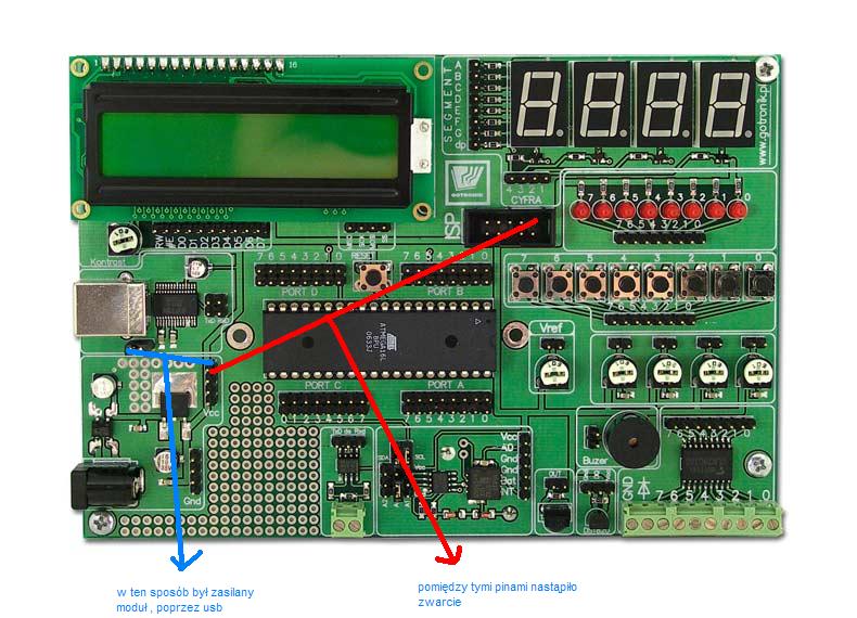

    przypadkowo zwarłem drugi pin Vcc z jednym z pinów ISP :
    [atmega32] - problem , coś się spaliło , ale co?
    , poczułem zapach izolacji , układ się wyłączył , komputer zasygnalizował zakończenie połączenia usb i od tego momentu układ nie działa jeśli podłączam do przez usb.
    Układ był zasilany z usb.
    co mogło ulec uszkodzeniu ?
    Zaznaczam że nie znam się na elektronice, zaczynam dopiero zabawę z programowaniem mikrokontrolerów, jednak pechowe połączenie pinów nastąpiło przez przypadek.
    Liczę na Waszą pomoc i pozdrawiam.

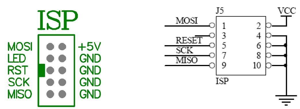

    prawdopodobnie z tym :
    schemat gniazda ISP wygląda tak:
    schematy całej płytki można znaleźć tu :
    instrukcja pdf
    Piszę prawdopodobnie , ponieważ to był ułamek sekundy - kabelek mi się ześlizgnął i dotknął najprawdopodobniej tego pinu więc nie jestem do końca pewny.

    Podłącz do USB (tego gdzie był podłaczony programator) pendrive'a, to będzie wiadomo czy port usb żyje, czy udało się go uszkodzić.
    Nie dotknąłeś raczej do pinu resetu, bo on normalnie jest na potencjale VCC. MISO, MOSI i SCK raczej nie dają takich efektów multimedialnych, Więc daje 99%, że dotknałeś do GND. Wydajność portu USB jest max 0,5A. Nie wiem tylko co się dzieje z portem jak przekroczysz tą wartość.

    Według twojego rysunku jest to pin GND czyli prawdopodobnie spalił się stabilizator (jeśli jakiś był bo na schemacie niewidać). A jesli nie to uszkodziło się USB chociaż niepowinno. Zrestartuj komputer (wyłącz na chwilę z sieci) i podłącz jeszcze raz jeśli niezadziała to podłącz pod inne gniazdo lub do innego komputera. Jeśli w innym komputerze niebędzie działać to znaczy że spalił się jakiś stabilizator lub ścieżka.
  • #6 6028482
    rudzik
    port usb działa , no i sprawdziłem płytkę na innym porcie usb - jest zimna, więc to coś na płytce się zjarało. Tak jak pisałem wcześniej , poczułem zapach izolacji, gdzieś z okolicy FT232 lub poniżej

    A nie przepalila Ci sie gdzies sciezka? Obejrzyj plytke dokladnie. Poszukaj ciemniejszych miejsc

    Czyli to jakaś ścieżka bo stabilizatora tu niema. Z doświadczenia wiem że podłączenie +5V do któregokolwiek z pinów ISP niepowoduje żadnych efektów wizualno zapachowych więc musiałeś połączyć kabel z masą. Podłącz kabelkiem zworke obok USB do nóżki 10 procesora lub mase złąpaną gdzieś obok USB do nóżki 11 i zobacz czy ruszy. Jeśli tak to napewno ścieżka.

    Nie jestem pewien ale to zaznaczone na czerwono w "kółku" to jest chyba stabilizator. Zapodaj zasilanie z zewnątrz (różowa strzałeczka) i zobacz czy ruszy. Winny nie jest raczej stabilizator, bo prawdopodobnie jest to stabilizator na 5V a z USB dostajesz właśnie 5V. Jak poprzednicy zasugerowali, sprawdź czy nie upaliła się ścieżka. Sprawdź okolice od złacza USB do jakiegoś większego połączenia. Sprawdź zarówno linie masy jak i zasilania.

    Po dokładnej analizie okazało sie że upaliła się ścieżka , wyprowadzająca z usb Vcc na pin. Dziękuję wszystkim za pomoc.
