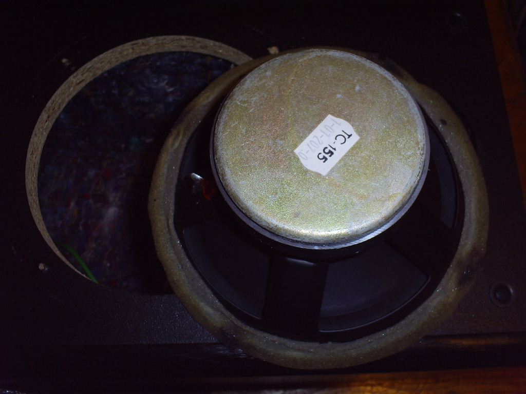

Tonsil Fantazja 70-kto mi wreszcie powie co to za głośniki?

    Fantazje były produkowane przez firmę z Wrześni w pierwszej połowie lat 90. Występowały w dwóch wersjach, o mocy muzycznej 70 i 100 W. Wersja 70 będąca tematem artykułu ma następujące parametry (przepisane z tabliczki znamionowej):
    Dane techniczne:
    Moc muzyczna: 50 W.
    Moc znamionowa: 50 W.
    Impedancja: 4 Ω.
    Pasmo przenoszenia: 50-20000 Hz.
    Zestaw jest konstrukcją dwudrożną z otworem bass-reflex umieszczonym na przedniej ściance. Przetwornik nisko-średniotonowy GDN 16/40 wyposażony w gumowe zawieszenie górne i polipropylenową membranę. Kopułka wysokotonowa poliamidowa (taka jak w Perfect 150). Terminale bi-wiring.

    Zwrotnica jest pod GDN 4 ohm i GDWK 8 ohm. Nic nie zmienaj bo o impedancji kolumny swiadczy zazwyczaj impedancja dolnego pasma.
    8 - mio omowość kopółkowca wynika z tego że musi on grać troszeczkę ciszej niż jakby był 4 omowy. Zwrotnica to uwzględnia, jakbyś dał 8 ohm GDN to automatyczne zagra o 3 dB ciszej, że nie wspomnę o zmianie częstotliwości podziału we zwrotnicy, bo impedancja głośnika ma kluczowy wpływ podczas ich obliczania.
    Jak wsadziłeś GDN 16ohm to grał on o 6 dB ciszej niż powinien stąd prawie go nie było słychać. Tam po prostu tak ma być no chyba że chcesz zmieniać zwrotnicę. Różne impedancje głośników w różnych pasmach stosuje sie powszechnie i nie jest to żadną pomyłką producenta.
