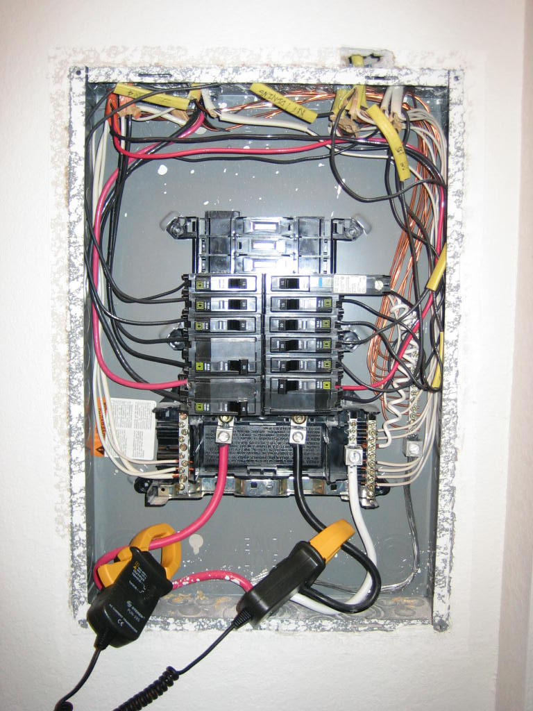

    Celem autora było stworzenie urządzenia umożliwiającego kontrolę zużycia energii w domu przez internet. Rezultat widać na stronie - zawiera ona wykres zużycia energii elektrycznej aktualizowany co 10s. Sama zasada działania konstrukcji jest dość prosta: prąd mierzą cęgi pomiarowe założone na kable dochodzące z sieci do domowej instalacji, a sygnał z nich pochodzący jest wzmacniany przez bardzo prosty układ analogowy i monitorowany za pomocą modułu ioBridge. Moduł ten umożliwia dostęp do danych przez internet bez potrzeby instalowania prądożernego domowego serwera. Dzięki zastosowaniu widgetów dostarczanych wraz z ioBridge, kilku funkcji JavaScriptu oraz usługi Google Charts Autorowi udało się uzyskać estetyczne wykresy zużycia energii i możliwość dokonywania na nich obliczeń w czasie rzeczywistym.

    I teraz pytanie do kolegów - jak prosto i efektywnie mierzyć moc pobieraną przez mieszkanie ?
    Miernik cęgowy jest trochę drogi, czy można zbudować "własny miernik cęgowy" małym nakładem sił ?
    Czy lepiej mierzyć spadek napięcia na jakimś rezystorze połączonym w szereg przed bezpiecznikami ?

    Odradzałbym miernik cęgowy.
    Wg. mnie dobrym rozwiązaniem byłoby wykorzystanie przekładnika prądowego ( w TME są do 50 A ) a do tego cena strawna. Na wyjściu masz napięcie proporcjonalne do prądu, układ galwanicznie odizolowany.
    Jedyny minus jest taki, że trzeba rozłączyć instalację żeby przeciągnąć przewody przez przekładniki. Ale to chyba nie problem :D.
    Zapomniałem, można też wykorzystać halotrony ... jeszcze tańsze rozwiązanie, ale trochę bardziej skomplikowane.

    Takiego przekładnika prądowego - nie można samemu sobie nawinąć ?
    Możesz napisać coś więcej o hallotronach ?

    Nawinąć można, to cewka z otworem przez który przekłada się przewód którym płynie prąd zmienny, zadziała to jak transformator kiedy będzie płynąć prąd.
    Kupiona oczywiście jest wykonana z odpowiedniej grubości przewodu o odpowiedniej ilości uzwojeń przez co zane jest przełożenie.

    Z praktyki wiem i proszę nie zostawiać uzwojenia przekładnika prądowego bez obciążenia - może wystąpić łuk elektryczny na nim.
    Dla dociekliwych to również transformator napięcia o przełożeniu ilość zwojów nawiniętych na rdzeniu do 1
    zobacz http://pl.wikipedia.org/wiki/Przek%C5%82adnik_pr%C4%85dowy
    Taki łuk i wysokie napięcie spowoduje spustoszenie w ukł elektronicznych i może być niebiezpieczne dla człowieka
