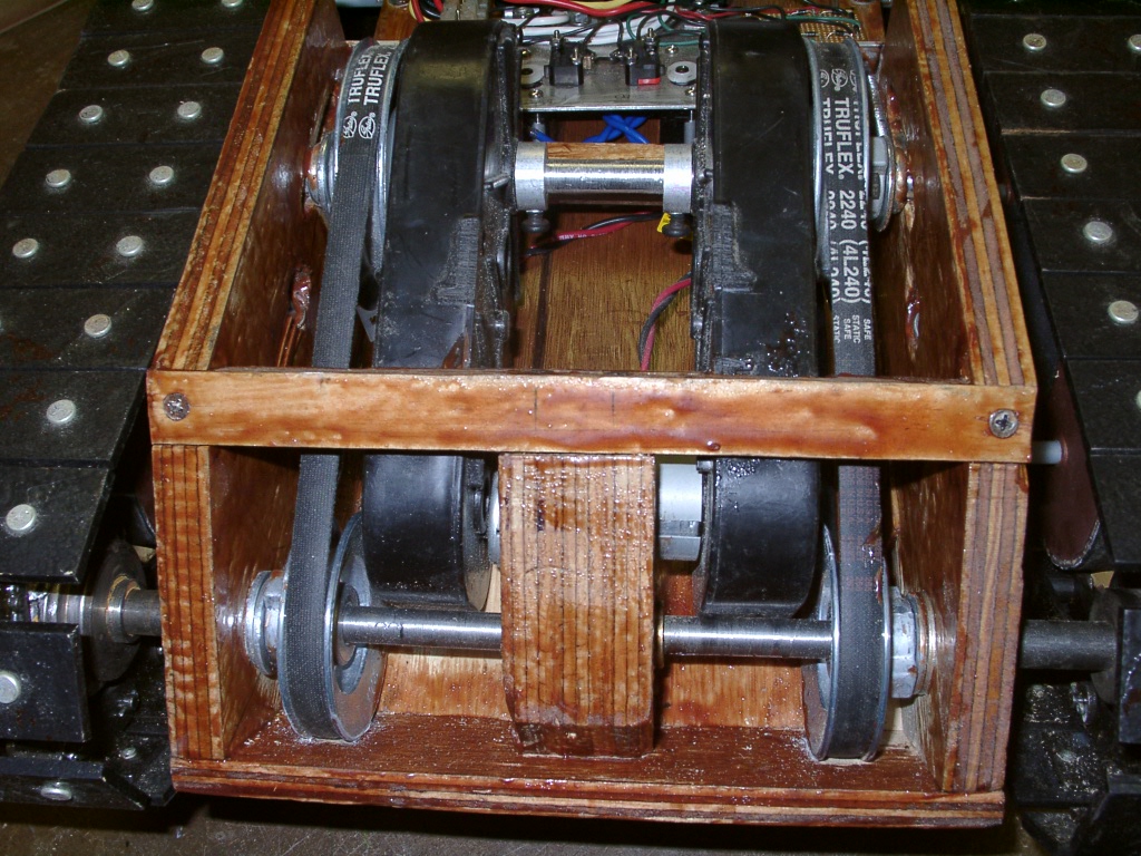

    Will Montgomery zbudował takie oto cudo. Czołg posiada napęd gąsienicowy do którego tutorial znajdziecie tutaj:
    http://www.rctankcombat.com/articles/track-systems/
    Cały napęd został zbudowany zanim zaczęto prace nad konkretnym typem czołgu, dzięki czemu wiele elementów można było dopasować w trakcie budowania repliki oszczędzając czas i pieniądze.
    Pancerz jest jednoelementowy (jedna skorupa) co bardzo ułatwia jego demontaż i ewentualne naprawy wnętrzności.

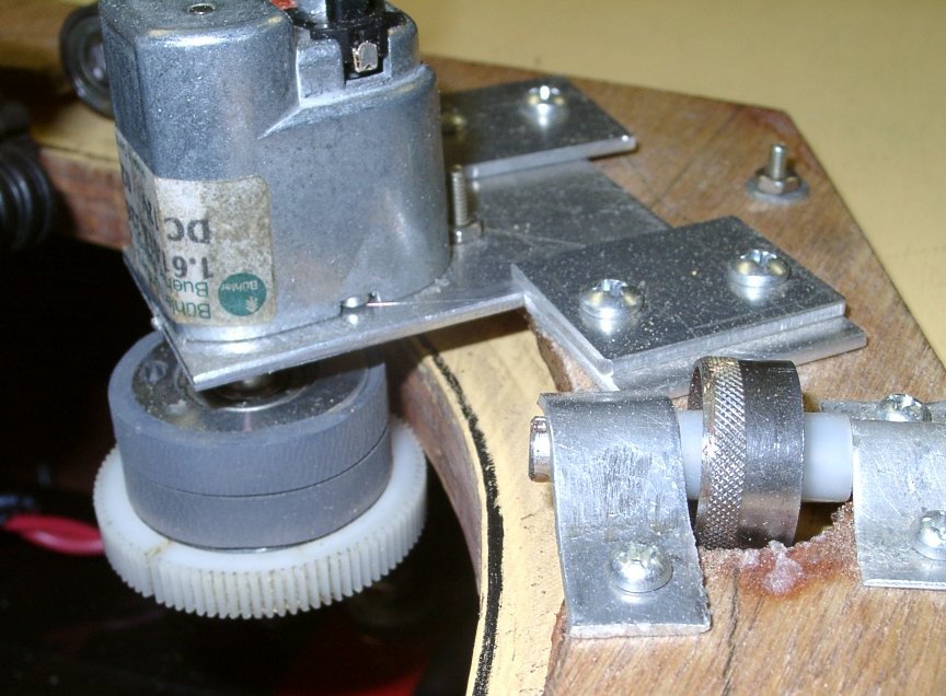

    Silnik z przekładnią i przymocowana na końcu wału zębatka obraca wieżę (zębatka i wewnętrzna krawędź dolnego otworu wieży tworzą coś na kształt przekładni ciernej)

    Napęd, tak jak napisano wcześniej został zamknięty w skrzynce i może być użyty także w innych konstrukcjach.
    Czołg RC PzKpfw V Panther
    Do sterowania kierunkiem obrotów silników wybrano przekaźniki. Napięcie łańcucha w gąsienicach można regulować (bardzo dobrze przemyślane rozwiązanie).

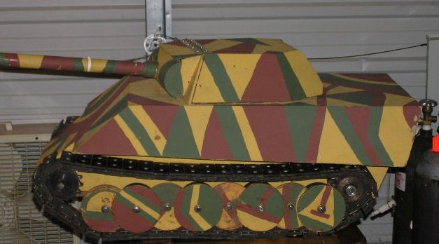

    Tylko niech ktoś mi powie, jak można było taki piękny czołg tak pomalować ?? :|

    Ja bym się czepił np. braku łożysk na osiach... Dziwnie też przekładać napęd paskami, ale jak dla kogoś kto wchodzi w świat modelarstwa to może być.

    a ten wątek jest bardzo ciekawy, pokazuje jak zrobić napęd gąsiennicowy i to całkiem sprawnie, można by go zmieścić np. w robocie sumo
    poza tym jakbyś chociaż raczył doczytać źródło do końca to byś się dowiedział że w nowszej wersji zastosowano przekładnię łańcuchową

    Masz rację, w źródle jest informacja o zmianie napędu, którą doczytałem później, ale obawiam się że nawet tłumacz nie widział do końca źródła, bo dlaczego nie wspomniał o łańcuchu..?
    Przede wszystkim podstawa to łożyska.
