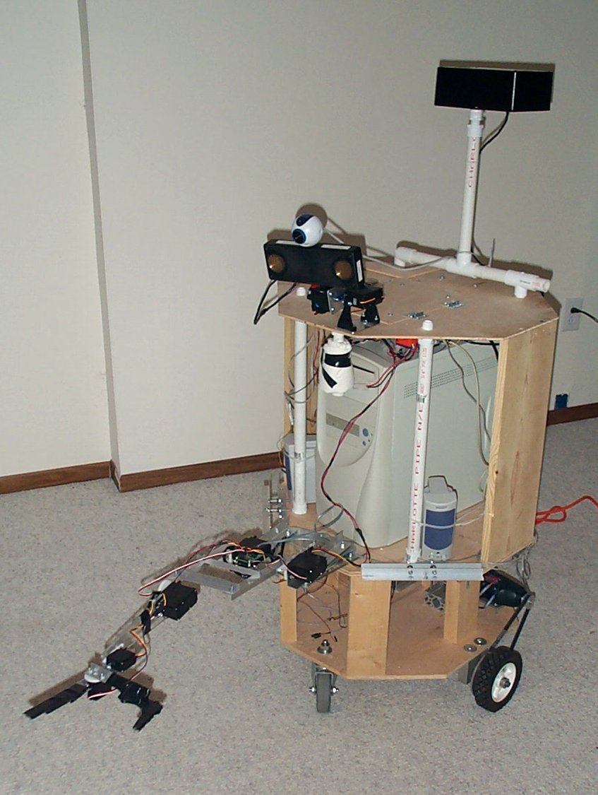

    Feynman 1
    Pierwszy z serii, zasilany jeszcze przez kable prosto z sieci elektrycznej. Korpus robota zbudowany został ze sklejki, PVC, aluminium. Silniki pochodziły z wkrętarek, natomiast koła z kosiarki do trawy.
    Sensory:
    3 x Sharp GP2D02
    3 x Sonar
    2 x Stycznik
    1 x Kompas
    1 x Kamera internetowa Logitech (ruchoma)
    Procesor na pokładzie to AMD-K6-2 500Mhz. Na komputerze działał Windows 2000. Duże pole do popisu daje kamera internetowa (choć temat jest bardzo trudny). Jeśli chodzi o rozpoznawanie obrazów, autor powołuje sie na stronę:

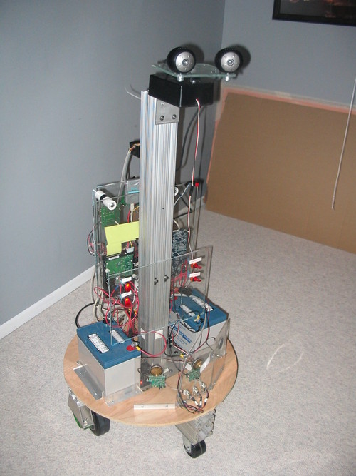

    Feynman 3
    Najważniejszą zmianą było przejście na zasilanie bateryjne. Użyto dwóch akumulatorów 33AH (dających napięcie 12VDC). Aby móc zasilać zwykłą płytę główną, potrzebne było jeszcze napięcie 5VDC. Autor rozwiązał to w bardzo prosty sposób ... zbudował banalny regulator składający się z 5 sztuk 7805 (były one połączone równolegle gdyż jak wiadomo jeden 7805 ma wydajność 1A co byłoby stanowczo za mało dla PCta).
    Jako napędów tym razem użyto silników od wycieraczek.
    Sensory:
    2 x Kamera internetowa Pyro 1394 Firewire (stereowizja)
    3 x Sonar Polaroid 6500
    1 x Enkoder
    1 x Kompas
    PC na pokładzie to VIA EPIA M10000 Mini-ITX, 256MB Ram, 20GB HDD. Oprogramowanie napisane w Java.
