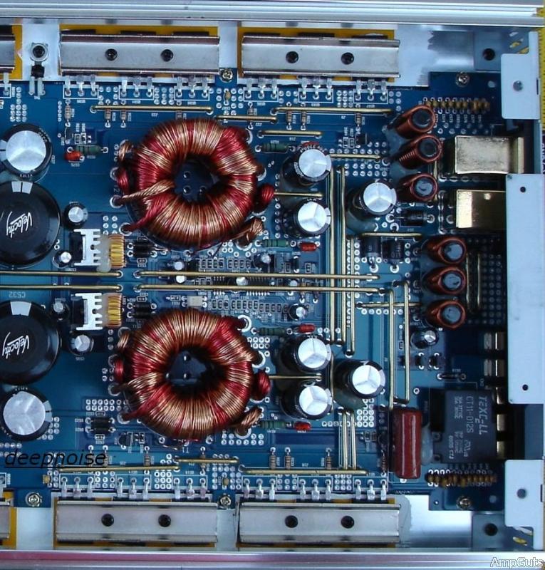

    Cześć , mam wzmaka jak w opisie i ma dziwną usterkę, mianowicie na odpalonym silniku po włączeniu radia słychać załączenie przekaźnika , natomiast niema dźwięku, pojawia się jak zwiększę poziom głośności (napięcie 14,5 V), na zgaszonym silniku usterka rzadziej występuje(12,3v), na zasilaczu w domu nie wystąpiła wcale (11,8v)
    po wzmacniaczu widać ze był naprawiany ....
    po załączeniu gra bez zastrzeżeń
    czy macie pomysł co to może by:?:

    2 przekazniki układ sterowania falownik transformator i prostownik i zespół filtrów. Kosztowna dość skomplikowana operacja zupełnie nieopłacalna operacja. Niepodoba mi się ten opornik który widać na fotce. Elementy znajdują się po drugiej stronie płytki. Widać ze ktoś połączył 2 elementy opornikiem mogło to spowodować zmianę rezystancji spadek napięcia i zadziałanie zabezpieczenie........Przyczyn może być wiele ale na podctawie fotki nie da sie tego stwierdzić trzeba to zbadać....... Pozdrawiam
  • #4 6075187
    cichy lis
    na fotce bez opornika nie załączy się przekaźnik załączający głośnik :(
    widoczne obok przewody zmieniają kolejność ścieżek , po prze lutowaniu ich w odpowiedni miejsca objaw jak wyżej ....
    denerwujące jest jak trzeba brać na dość sporą głośność aby posłuchać sobie muzyki z basem .....

    czyli może to być wina przekaznika
  • #6 6077896
    cichy lis
    możliwe ,lecz centralnie przed załączeniem wzmaka słychać lekkie pisknięcie z głośnika ,a dopiero po załączeniu przekaźnika szum, ew muzykę (przy V poniżej 12)
    ale sprawdzę, kto wie !!!

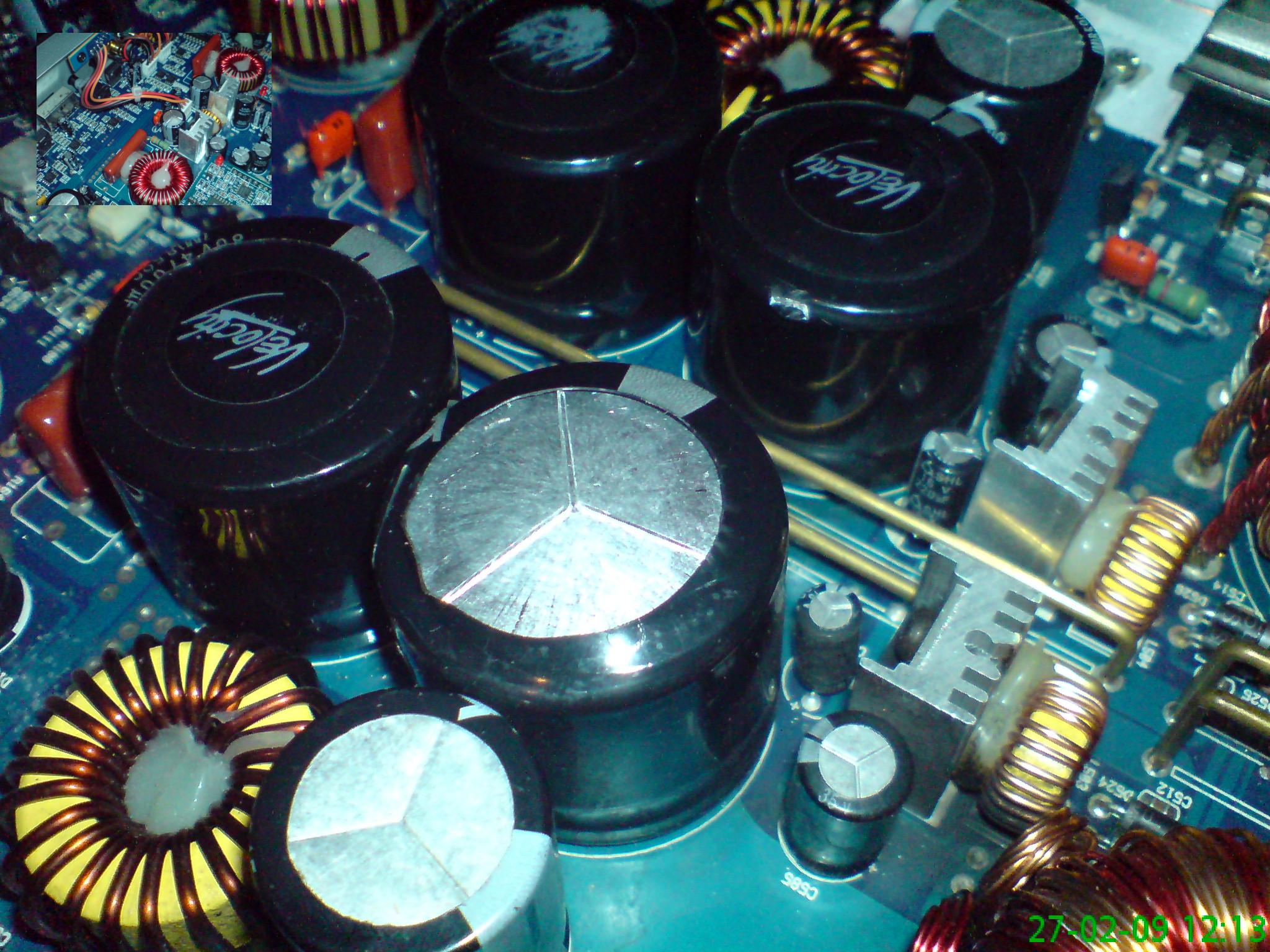

    kondziołki na foto trochę popuchły, czym to możne być spowodowane??
    i strasznie piszczy jedno trafo w przetwornicy , trzeba je ścisnąć palcami żeby przestało

    O to będzie z 50 Km - Niedaleko :) Jest możliwość kupienia takich kondensatorów? (wymiarowo) bo te już nie wyglądają za ciekawie:(
    Po pomiarach wychodzi że jedna gałąź zasilania przekracza 80V co powoduje puchnięcie kondensatorów , natomiast w drugiej panuje 57,4V
    kilka rezystorów bezpośrednio przed tranzystorami przetwornicy są przyciemnione , to może mieć wpływ na większe napięci na jednej gałęzi?

    Kolego cdkaz możesz na fotce mi pokazać co by było warto sprawdzić ?? przetwornica jest na scalaku z serii TL 494
    Velocity Burning Desire II załączenie
    "Sprawdź obwody gasikowe za transformatorem(kondensator i rezystor w szeregu.podpięte do wyjścia transformatora) " i gdzie to jest co wcześniej wspominałeś?
  • #17 6287580
    cdkaz
    Obwody gasikowe to rezystor zielony i czerwony kondensator(są wokół transformatora, obok kondensatorów)
    Sprawdź czy napięcie na wyjściu przetwornicy jest symetryczne.
    Masz tam przetwornice z stabilizacją napięcia.
    Na zdjęciu masz taki biały element z czterema nóżkami, transoptor.Sprawdź czy jest sprawny.Z jednej strony jest podłączony przez rezystory z wyjściem przetwornicy a z drogiej idzie do TL494(chyba na 1 albo 2 nóżkę).Musisz sprawdzić elementy po drodze(będzie kilka, nie wiem czy ten wzmacniacz operacyjny też, musisz iść po ścieżkach od transoptora aż do TL).Wychodzi na to że właśnie to nie działa.Z działającym tym układem napięcie na wyjściu przetwornicy było by nie zmienne do 12 czy 14V z instalacji auta.
