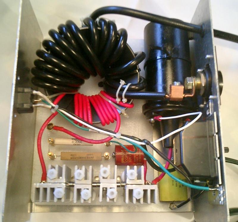

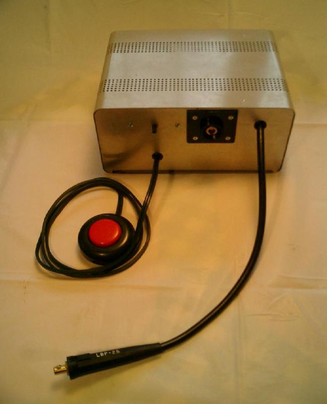

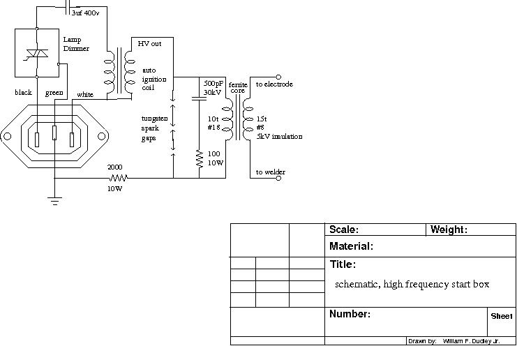

Podczas spawania prądem zmiennym wielokrotnie zachodzi potrzeba zapalenia łuku poprzez drapanie jednego z łączonych elementów elektrodą. Niektóre spawarki mają wbudowane coś takiego jak stabilizator łuku lub "starter wysokiej częstotliwości", lecz większość urządzeń jest pozbawiona takiego udogodnienia i spawacz musi radzić sobie sam. Opisywana konstrukcja rozwiązuje ten problem, podając na elektrodę na przemian wysokie napięcie z urządzenia i niskie ze spawarki. Wysokie napięcie jonizuje powietrze tworząc "ścieżkę" dla dużego prądu ze spawarki, który dzięki temu może swobodnie przepływać. Jedyna wadą prezentowanego urządzenie jest trudność zakupienia niektórych części.
