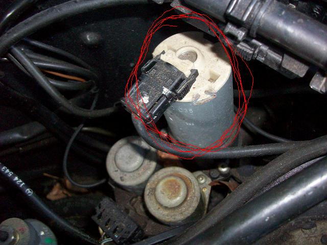

do czego służy ten silniczek? [zdjęcie]

    Witam mam wielką prośbę do czego służy ten silniczek w ogrzewaniu wiem że niektóre mercedesy tego nie mają. Pytam się dlatego czy to jest bardzo potrzebne bo mój się spalił. Dodam jeszcze że posiada klimę.
    Bardzo prosze o podpowiedzi , z góry wielkie dzięki.

    Silniczek w ogrzewaniu czego? napisz dokładniej gdzie on sie znajduje i jakie przewody, rury do niego wchodzą.. ze zdjecia niewiele mozna zobaczyć chyba że ktoś ma identycznego albo juz się z tym spotkał..

    Witam jest to silniczek obiegu ogrzewania , bez niego będzie słabe ogrzewanie na wolnych obrotach lub jego brak ,oraz nie będzie ogrzewania postojowego bez uruchomionego silnika.

    witam i dzięki za podpowiedź. Kolega jarsaw miał racje ponieważ zauważyłem, że jadąc wolno lub stojąc na światełkach zaczyna dmuchać zimniejsze powietrze a w garażu na wolnych to cały czas prawie zimne dmucha.
