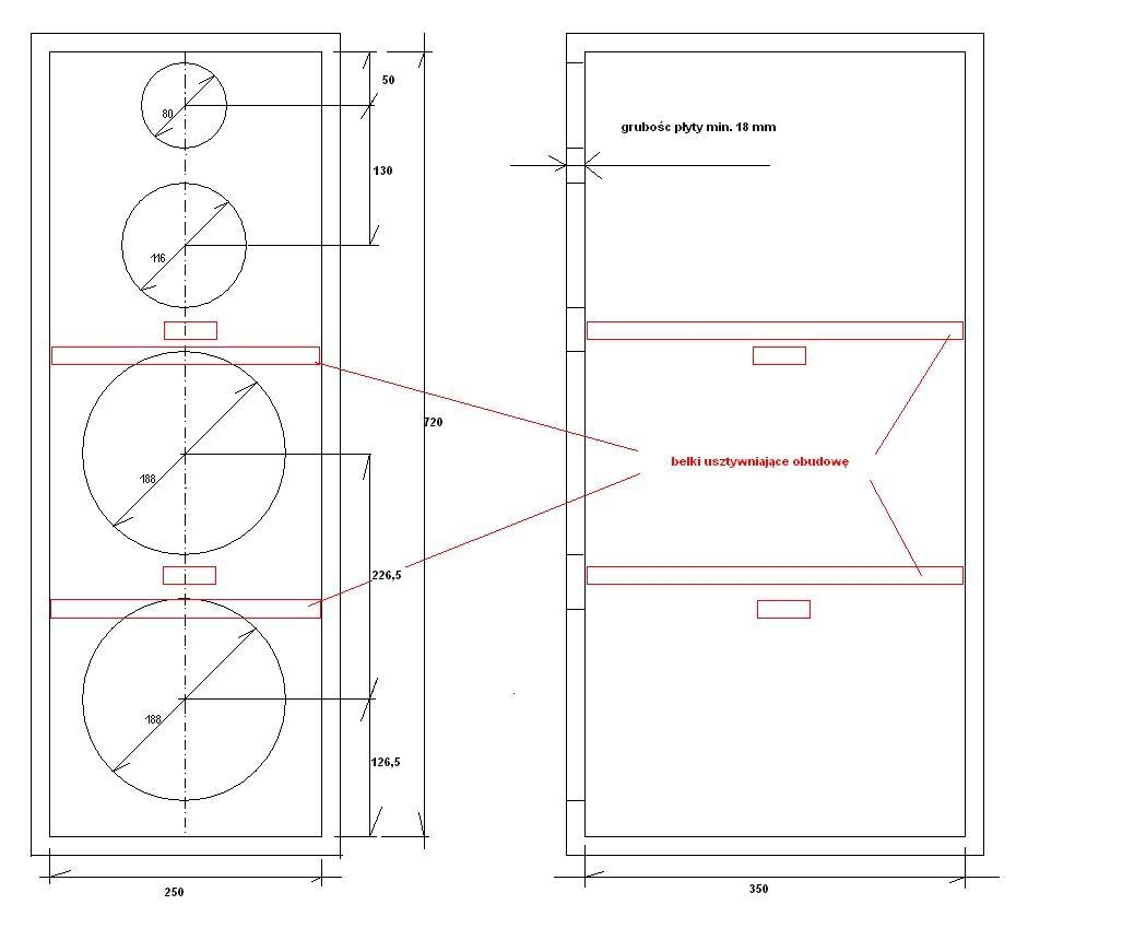

    Witam!
    Co sadzicie o zbudowaniu takich kolumn 20/60/3 + GDMK 11/60/4 + GDWK 9/80/1,8
    dobrze beda sie spisywaly w wyliczonej obudowie??
    slycham muzyki klubowej i elektronicznej zalezy mi na dobrym basie ale i gora nie moze byc zaniedbana
    chce wydac 400-500zł
    dodam ze nepedzac kolumny ma Kenwood KA - 660 4 kanały 2 x 80w 4ohm i 2 x 60 8ohm

    GDMK ma impedancję 4Ω więc grał by o około 3 dB głośniej niż pozoztałe.
    Można go tłumić tłumikiem rezystancyjnym ale szkoda, bo ma piękną ch-kę od 1000 - 5000 Hz.
    Można jak już to zastosować dwa GDN-y 20/60/3 połączone równolegle w 4 Ω i GDWK 9/120, który przy kolumnie 8Ω ma SPL 94dB, a przy 4 omowej miałby jak wraz spadek o 3 dB . Ale się w budżecie nie zmieścisz. Albo tłumimy GDMK, albo zmieniamy na GDM12/60 8Ω
    Czy twój budżet to na wszystko czy tylko na głośniki? Bo jak na wszystko to i tu może być ciężko z wyrobieniem się.

    A jak duży masz pokój, bo można zamiast jednego GDN20/60/3 pójść w dwa ARN226/7 i to w obudowie zamkniętej (schodzą tak samo nisko jak w RB tylko impuls lepszy). Mają średnicę cewki nie dużą, a przy dwóch SPL będzie dość wysoki więc 60 wat wystarczy.
    Ale można zrobić i kolumną na tych głośnikach o impedancji 4Ω.

    Pokusiłbym się o zrobienie takiej kolumny jak mówisz bo myślałem nad takim zestawem, ale jeż miałbym 2 x arn226/7 4ohm to jak zrobić zwrotnice? po prostu niskie tony na 8ohm? i ile wstępnie litrów powinna mieć obudowa? wymiary tez sa dla mnie istotne. Jeśli się zdecyduję dokładnie policzę sobie programem.

    Nie będzie przeszkadzać fakt, że dół będzie miał 8ohm, gdy reszta 4?? i 60 litrów to nie za dużo?? Czytałem, że TVM nie lubią dużych pojemności.

    Wszędzie będziesz miał 8 ohm...przecież te 2 ARN 226/07/4 łączysz szeregowo co da Ci 8 ohm, a ARP i ARV są 8 ohmowe.

    Tak właśnie ma być jak kolega wyżej pisał.
    30 litrów dla ARN226 jest idealne, aczkolwiek już nie więcej. Przy tej propozycji nie wygłuszamy już obudowy.
    Mają dobry impuls i niskie zejście.
    W zasadzie ten głośnik już gra przyzwoicie od 20 litrów, ale pisałeś że zależy ci na dobrym basie.
    A co do wesji kolumny o impedancji 4Ω to dwa ARN226 równolegle, a ARP i ARV tesli też są w wersji 4 Ω dostępne, tylko że do pierwszej wersji jest juz gotowa zwrotnica, którą mogę udostępnić ( w wersji 8Ω polecam GDWK 10/80/7 tonsila zamiast ARV104. bez zmian w zwrotnicy).

    Tu masz sposób filtrowania głośników:
    Kolumny do muzyki na Tonsilach tudzież TVM
    I jaszcze jedna uwaga ARP150 jest typowo średniotonowym głośnikiem o sporym SPL, aczkolwiek może być on dość hałaśliwy, w zależności od upodobań. Dużo łągodniejszy i dla mnie i lepiej grającym jest szerokopasmowy ARX150-25/8Ω,
    http://reproduktory.tvm-valmez.cz/sirokopasmovy-reproduktor-arx-150-25-8-p-99.html
    który jednak wymagać będzie dorobienia oddzielnej komory około 1,5 - 2,5 dm3 dla niego.
