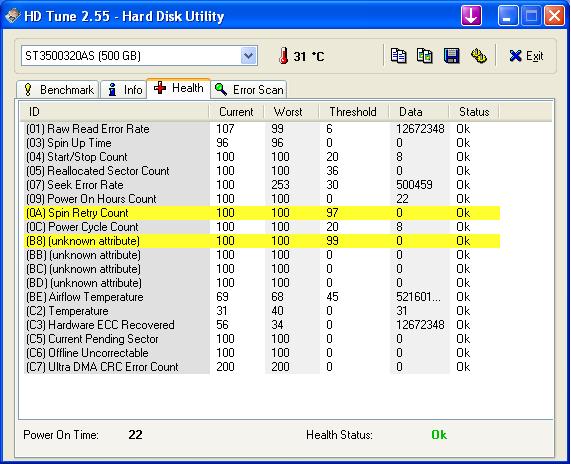

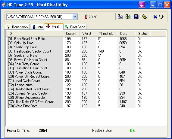

Przy tym dysku na 1 screenie proponuje podmienic tasme IDE laczaca dysk z kontrolerem na plycie glownej oraz sprawdzic molex zasilajacy dysk czy ciasno "siedzi". Poza tym mozna powiedziec,ze ok.
Co do drugiego dysku to ok.
Jak chcesz dokladniej poznac kondycje dyskow to wykonaj skan w MHDD 2x F4, wtedy dowiemy sie chocby o tym jakie sektory dysk posiada.
Co do WD - po sprawdzeniu połączeń, jeśli write error rate lub raw read error rate dalej będą wzrastały - ja bym zgrał dane i dysk wymienił.
Seagate - 100% OK.
sprawdziłem dysk WD w MHDD, wyskoczyło 8 >500 ms, 167 X i 54 A AMNF
czytałem że remapowanie może pomóc. czy konieczne przed remapowaniem jest zerowanie? dysk jest po pełnym (nie szybkim tylko takim trwającym 3 godziny) formatowaniu
