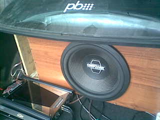

    witam też mam Sonic 15" pod atx990 i zastanawiam się nad sla1500 bo kontrola nad głośnikiem jest marna.nie wiem czy to normalne ale na utworze Bassotronics- bass i love you w pewnych momentach menbrama wciska się do oporu aż zawieszenie sie marszczy i strzał jakby głośnik wogóle wyrwał się z pod kontroli...myśle że mam też za wielką skrzynię bo wymiary to 40x 40x98 cm w audi B4 i port prostokątny jest o szer 9 cm i nie wiem czy nie jest zbyt nisko zestrojona bo port sięga do połowy skrztnki tak do środka głośnika.proszę o rady ...
  • #19 6097206
    mlody1921
    Poziom 29  
    i strzał ? czyli ze cewka uderza o nabiegunnik ? to juz nie jedna osoba tak ma a piszecie ze ma dobre zawieszenia wychodzi na to ze właśnie ma marne zawieszenia 990Atx niema subsonic-a radze uważać bo możesz zajechać głośnik szybko, wymiaty podałes z płytą już czy bez ? sonic 15 pakują w skrzynie 80-100L netto

    lutek3112 w tym utworze jest częstotliwość z tego co pamiętam 7Hz , żaden głośnik tego ani nie przetworzy ani nie zachowa się stabilnie, te 7Hz jest tam tylko po to żeby właśnie naciągać zawieszenie. Więc po 1. nie powinno tam tego być, po 2. to kolejną linią obrony powinien być wzmacniacz z filtrem subsonicznym który nie dopuści do głośnika takich częstotliwości.
