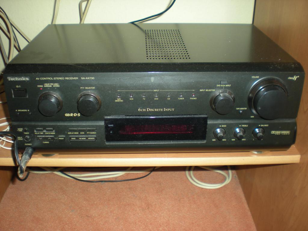

    Witam!.
    To mój pierwszy post na forum i bardzo proszę o wyrozumiałość. W przeciwnym wypadku zamknę się w sobie i pójdę do domu;-). Starałem się przeczytać co nieco o sprzęcie i regułach tutaj panujących, ale być może dubluję temat, lub robię coś nie tak. W każdym razie wyszukiwarka na niewiele się zdała i jeżeli robię coś nie tak to przepraszam. Jeżeli ten wątek powinien być umieszczony gdzie indziej to proszę o przeniesienie lub wykasowanie (choć myślę, że nie popełniłem błędu).
    Zacznę od tego, że od paru lat mam do komputera podłączony (przez phono/AUX) amplituner Technicsa Sa-ax730 i dwie, 120 W (8 Ohm) kolumny noname.
    Problemy są właściwie dwa: przede wszystkim mój pokój (ok. 11 m2) jest zdecydowanie za mały na taki sprzęt (szklanki "tańczą" w kuchni:-)). Po drugie mam problemy z jakością dźwięku. Już na powiedzmy 3/8 mocy głośniki zaczynają trochę rzęzić, szczególnie dotyczy to głośników wysokotonowych które wyraźnie skrzeczą. Nie wiem w czym problem. Być może winne są kable, ustawienia głośności (w samym komputerze, lub w amplitunerze), karta dźwiękowa (realtek 97'), lub same kolumny. Myślę, że temu da się jakoś zaradzić, większym problemem jest dla mnie brak miejsca.
    Dlatego też zastanawiam się nad sprzedażą tego sprzętu i chciałbym zasięgnąć u was parę rad. Mam zostawić tego technicsa i dokupić jakieś mniejsze, ale w miarę porządne kolumny?. W ogóle jak oceniacie sa-ax730?. Ten wzmak ma więcej niż 4 lata, więc teoretycznie powinien być dobry. A może sprzedać wszystko w cholerę i kupić jakiś niezły zestaw komputerowych głośników satelitarnych, plus subwoofer?. Od razu chcę podkreślić, że nie zależy mi na jakiś super osiągach. Nie jestem audiofilem. Zależy mi głównie na mocy i basach. Acha, na ile (tak circa) wycenilibyście sprzęt który posiadam (parę lat temu kupiłem go za 1000-1200 PLN)?.

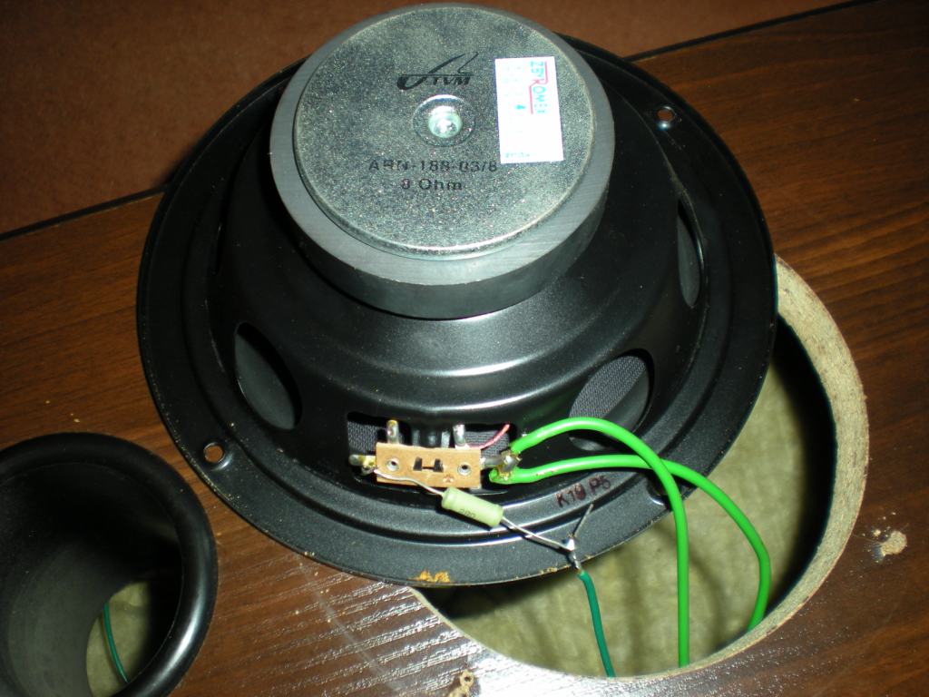

    No cóż może spróbujemy coś z tymi kolumnami zrobić.
    Obudowa jest ładna.
    Ale musisz ją rozebrać i zmierzyć jej średnice otworów (wszystkich głośników i tunelu BR), oraz dokładnie pomierzyć jej wymiary wewnętrzne i zewętrzne oraz z jak grubej płyty są wykonane.
    Powiedz jeszcze czy na głośnik średniotonowy jest wydzielona oddzielna komora, czy nie.
    No i jakie tam są głośniki. Zrób im fotki. I czy tam jest zwrotnica i jaka ( fotka).
    Ze zdjęcia to bas masz na ARN188 tak mi się wydaje.

    Ok, lecimy:
    Wymiary zewnętrzne kolumny:
    - wysokość: 99 cm
    - szerokość: 25,5 cm
    - Długość boku: 29,5 cm
    Wymiary otworów (średnica):
    - wysokotonowy: 7,6 cm
    - średniotonowy: 10 cm
    - niskotonowy: 14,7 cm
    - tunel BR: 7 cm
    Wymiary wewnętrzne:
    - grubość drewna: 2 cm
    Dane dotyczące głośników:
    - wysokotonowy: Pure titanium dome tweeter / ALDA - expression of quality / 5 series professional dome tweeter / AVD - 506 / 2000 - 20.000 Hz / 8 Ohms / 100 Watts / Made in USA.
    - średniotonowy: MM4f01X / COBRA / CB 4 / impendancja: 8 Ohm / moc nominalna 75 Wat / skuteczność 87 dB / Pasma przenoszenia 200 Hz - 10 Khz.
    - niskotonowy: TVM / ARN-188-03/8 / 8 Ohm.
    Tak, na głośnik średniotonowy jest oddzielna komora (taka plastykowa tuleja). Nie wiem czy to ważne, ale środek jest wyłożony gąbką (kolor żółty:-P). Niestety nie wiem jak dokonać pomiarów wnętrza. Jest tam sporo kabli i gąbki i trudno tam operować miarką. No chyba, że da się jakość zdjąć obudowę (co byłoby logiczne:-P), ale ja nie widzę żadnych śrub mocowonia, także pomiarów wnętrza nie mam. Poza tym zdaje się, że obudowa jest klejona. Z tego też powodu nie wiem czy jest tam zwrotnica (w każdym razie nic nie namacałem). Wybacz mczeslaw lamersko-laickie opisy, ale ja się naprawdę nie znam:-).
    Jeszcze jedno, na obudowie widnieje nieco wyblakłe logo "A&M", a z tyłu na nalepce są następujące parametry: TYP AMX 120 / moc znamieniowa 120 W / efektywność 85 dB / pasmo przenoszenia 35 - 19000 hZ.

  • #7 6044827
    mczeslaw
    Poziom 36  
    No to mi wystarczy.
    Dobrze mi się wydawało że na basie siedzi ARN188.
    No niestety nie ma tam zwrotnicy, co jest przyczyną dziwnego grania tych kolumn. Spadki impedancji poniżej granicy absurdu, w różnych zakresach częstotliwości.
    A z tyłu wychodzi kabel, czy jest terminal. Tę gąbkę możesz wyrwać zawsze potem można ją włożyć. Nie musi być przyklejona. Bo trzeba nam będzie na tylnwj ścianie zamontować zwrotnice.
    Ile jesteś skłonny przeznaczyć kasy na ich uzdatnienie.
    Wstępnie to tylko ARN188 coś sobą reprezentuje.
    Czy kolumna nie ma wewnątrz żadnej odgrody, jest pusta w środku od góry do dołu. Pytam bo strasznie duża pojemnosć mi wychodzi. Albo źle pomierzyłeś.
  • #8 6045877
    przemo-lukas
    Lemur80 napisał:
    Reasumując:
    1. Sprzedać czy nie sprzedać?. Jeżeli tak, to którą część zestawu?.
    2. Jaki sprzęt kupić/dokupić?.
    3. Co myślicie o zestawach głośników komputerowych (tych w przedziale cenowym 200 - 250 PLN)?.
    4. Na ile wyceniacie posiadany przeze mnie zestaw?
    1. Sprzedaj zestaw głośnikowy. Czemu? Jest sporo błędów, które dyskwalifikują konstrukcję.
    a. Użyte przetworniki. Pomijam głośniki "bez firmowe". Sam arn 188 jest słabiutkim midwooferem (głośnikiem nisko średnio tonowym), nawet porównując z innymi głosnikami TVM (tesla). Mniejszy ARN 150 dysponuje lepszym zejściem.
    b. Musiał byś "rozebrać" obudowę, aby zrobić odpowiednie komory i wymienić front - głośniki, a szczególnie średnio tonowy i wysoko tonowy są w zbyt dużej odległosci od siebie.
    2. Jeśli podoba Ci się "bas" w tej konstrukcji, to układ MTM na dwóch ARN 150 jeszcze lepiej Ci się spodoba:
    http://diyaudio.pl/viewtopic.php?t=7867&start=0
    Jeśli masz czas i ochotę, to jesteśmy w stanie pomóc w wykonaniu takiej konstrukcji.
    3. Nie warte Twej uwagi. Przyczyn zbyt wiele. :D
    4. Amplitunera na razie nie sprzedawaj choć myślę, że jeśli jest w dobrym stanie to z 500zł dostaniesz (optymistycznie). Zestawy głośnikowe no cóż? Na aukcji internetowej zamieść dobre fotografie, opis robi swoje. :D Życzę Ci, abyś sprzedał je jak najdrożej. :idea:
