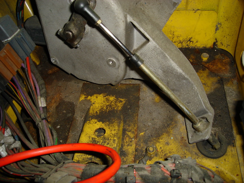

    Witam wszystkich..
    Poszukuję ,albo schematu tego modelu ,albo podpowiedzi porad nt. przełącznika automatycznej skrzyni ,ponieważ kupiłem ten samochód całkiem niedawno ,a została zrobiona niewiem czy prowizorka ,ale działa w każdym bądź razie.
    Chodzi mi o to by naprawić te przełączniki i przejść na sterowanie dzięki nim ,bo już dziś miałem małe zajście bo niechcący się włączył R i zaczął powoli jechać(a za mną ktoś stał).
    W tej chwili jest to zrobione za pomocą wajchy przyczepionej pod siedzeniem kierowcy i podczas opuszczania, bądź podnoszenia wajchy ,zmienia się poszczególne przełożenia.
    Na początku myślałem ,że to poprostu przełącznik i że wymienie przyciski z deski i będzie po kłopocie ,ale podczas oglądania bliższego tego cuda dostrzegłem jakieś swego rodzaju cięgno idące pod spód podłogi, więc niewiem czy to nie bardziej zaawansowana zabawka...
    Proszę was o pomoc.
    Jestem elektrykiem z zawodu ,więc mówcie wprost.

    Na początek proponuje od podstawowych danych samochodu: (poczatek numeru nadwozia trzy literki i chocby 6 cyferek)
    hmmmm Troche tu zamieszałeś i ciężko sie domyślic o co chodzi. Domyslam sie , że chodzi Ci o "cięgno" biegnące od lewarka dzwigni zmiany biegów do skrzyni. moze jakaś fotka tej prowizorki.
  • #3 6036578
    Kaszlarz
    WDB903312 .
    No jest tam właśnie takie cięgno i włąśnie niewiem czy ten przełącznik jest czysto elektryczny czy może mechaniczny ,a może oba na raz.
    Niewiem jak to jest rozwiązane...

    Oto zdjątka, jak coś to moge wstawić oryginalne wielkości zdjęć (po 2,5MB)

    Dziś rozebrałem tę puszkę z przełącznikami i jest najeżona elektroniką ,więc zapowiada się grubsza robota choć wydaje mi się że przełączniki powinny działać ,bo sama płytka jest czysta.
    Są dwa złącza wieloprzewodowe coś około 40 przewodów.
    Proszę o jakieś porady bo już sam niewiem

    sztajner rudolf
    przełącznik jest elektryczny.W tej obudowie alminiowej jest silnik taki jak od wycieraczek na obwodzie koła zębatego są styki okło 10.W skład systemu wchodzą dwa przekażniki dwu stanowe dwu stykowe
    No dobrze, wiemy już trochę więcej, ale jak ze sobą jest to połączone i co zrobić by za pomocą nawet innych przycisków czy przełączników sterować tym silnikiem...
