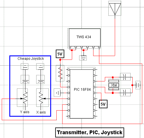

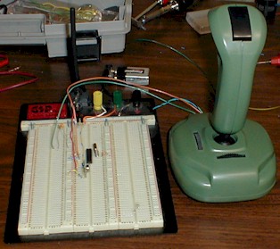

    Oto pomysł na w miarę proste sterowanie radiowe do robotów. Całość pracuje na dwóch mikrokontrolerach PIC16F84. Cały projekt pozwala na zbudowanie dosyć uniwersalnej platformy na płytkach uniwersalnych, którą w łatwy sposób można rozwijać i dopasować do potrzeb własnych projektów. Dokładny opis budowy znajdziecie na stronie źródłowej, wraz z kodami źródłowymi. Poniżej zamieszczam kilka zdjęć z przykładowego projektu robota zdalnie sterowanego z wykorzystaniem joysticka. Zainteresowanych zapraszam na stronę źródlową.

    Dałoby się, tylko 89C51 nie ma przetwornika analogowo-cyfrowego - a tutaj przetwornik jest wykorzystywany do określenia położenia manipulatora - co prawda można dołożyć układ z przetwornikiem tylko po co - te PIC są proste w programowaniu.
