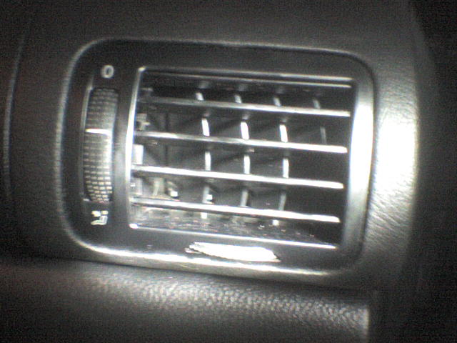

#1 6035790 22 Sty 2009 09:57 jamalek jamalek Poziom 11 #1 6035790 22 Sty 2009 09:57 Koledzy jak wyjądż ten nawiew od passata B5 FL
#2 6036968 22 Sty 2009 14:43 arecki_uk arecki_uk Poziom 17 Pomocny post? (+2) #2 6036968 22 Sty 2009 14:43 Prosze
#3 6038174 22 Sty 2009 18:31 jamalek jamalek Poziom 11 Autor tematu Pomocny post? (+3) #3 6038174 22 Sty 2009 18:31 a jak go wyjołeś podwadziłeś czy jak???
#4 6038225 22 Sty 2009 18:39 p1212 p1212 Poziom 14 Pomocny post? (0) #4 6038225 22 Sty 2009 18:39 bierz śrubokręt płaski i podważasz i ciagniesz do siebie troche siły i pójdzie
#5 6038356 22 Sty 2009 18:57 enauto enauto Poziom 29 Pomocny post? (0) #5 6038356 22 Sty 2009 18:57 Ja używam tępego noża z okrągłym czubkiem lub specjalnych ściągaczy do tapicerki.
#6 6038430 22 Sty 2009 19:08 jamalek jamalek Poziom 11 Autor tematu Pomocny post? (+1) #6 6038430 22 Sty 2009 19:08 ale w którym miejscu wkładać ten śrubokrent
#7 6038519 22 Sty 2009 19:23 p1212 p1212 Poziom 14 Pomocny post? (0) #7 6038519 22 Sty 2009 19:23 ja zapodaje oryginalnym srubokrętem VW bedącym w zestawie każdego auta , dla mnie najlepszy Dodano po 1 [minuty]: podkładasz między konsole a nawiew tylko delikatnie to rób żebyś poszycia nie porwał
#8 6038597 22 Sty 2009 19:33 jamalek jamalek Poziom 11 Autor tematu Pomocny post? (0) #8 6038597 22 Sty 2009 19:33 a nie da się tego zrobić we wnęce nadmuchu???
#9 6038794 22 Sty 2009 20:03 p1212 p1212 Poziom 14 Pomocny post? (+2) #9 6038794 22 Sty 2009 20:03 we wnęce? poprostu jak podważysz nadmuch to go starasz sie wyciagnąć i tyle do środka nic nie wkładaj bo narobisz bigosu
#10 6039366 22 Sty 2009 21:15 jamalek jamalek Poziom 11 Autor tematu Pomocny post? (+1) #10 6039366 22 Sty 2009 21:15 Czy mógłbby mi to ktoś wytłumaczyć po koleji najlepiej na zdięciach bo za cholere nie moge tego wyjąć chce wyciągnąć bo spaliły mi się te zaróweczki od podświellania i chce je wymienić.
#11 6039526 22 Sty 2009 21:43 p1212 p1212 Poziom 14 Pomocny post? (0) #11 6039526 22 Sty 2009 21:43 żaróweczki powiadasz... hmm to ciezka sprawa bedzie, bo są zespolone a wyrwać je to dłubanina na maxa
