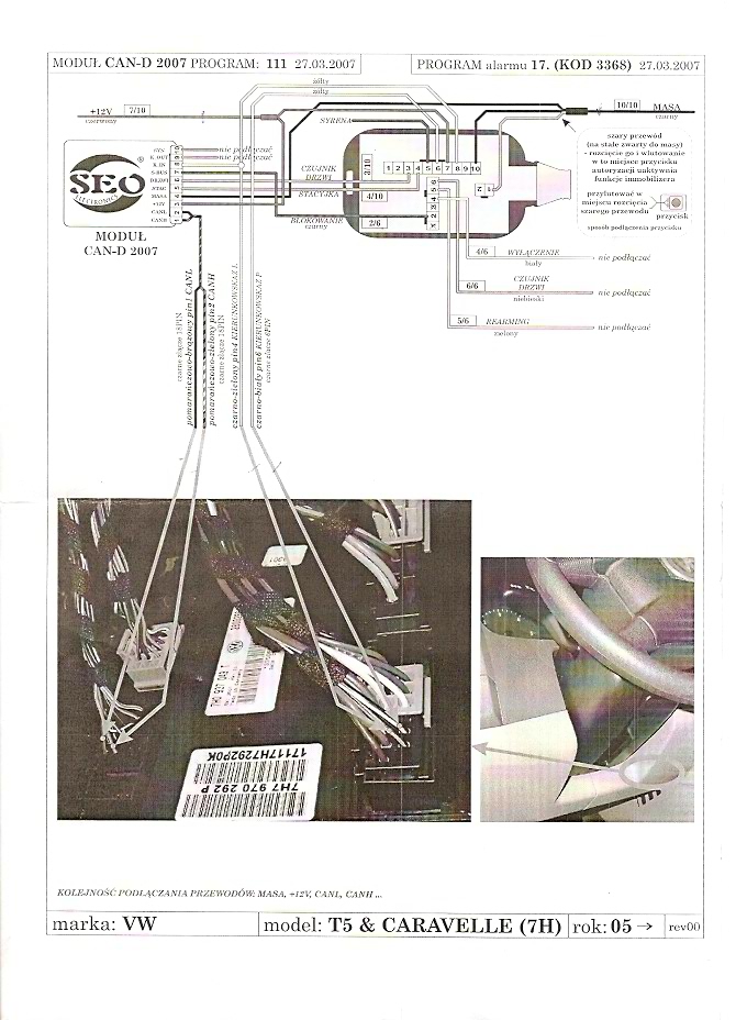

    Podłączyłem alarm wedug tego schematu :
    SEO Perfect CAN i VW T5
    I nie chce działać. Czy o czymś zapomniałem?? :|
    nie mam tylko syreny. Czy tam trzeba coś programować jeszcze?? Zaprogramowany ponoć ma być pod T5.Mruga cały czas tylko dioda modułu CAN.

    pisior1987
    Ok wszystko już opanowałem. sorki :D
    jeśli chodzi o programowanie to pewnie chodzi o to?? :
    "7-krotne wł./wył. stac. w interwale 5 sek. przy rozbrojonym alarmie spowoduje zaświecenie się diody
    LED na 3 sek. W tym czasie włącz stac., by LED rozpoczęła odliczanie od 1 do 9. Wyłączając stac. po
    odpowiedniej liczbie mignięć (LED musi zgasnąć - inaczej system wyjdzie z procedury) spowodujemy,
    że taka cyfra zostanie zaakceptowana - kolejne włączenie stac. spowoduje odliczanie...."
    Podpowiedz mi troszkę żeby dopasować to do tego auta.pozd

    pisior1987
    Już czytałem. Czyli muszę zaprogramować inwerter can'owy na program 132 i alarm na program 3368??
