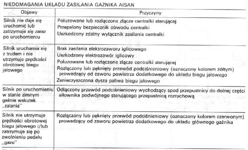

    hobbysta1234
    Ale długi opis ;) A próbowałeś coś robić? Jak dodasz gazu i wsuniesz ssanie?
    Kiepski ten twój opis więc niewiele można się doczytać w czym problem :/
    Masz tu fragment ksiązki napraw

    malez4
    Zakładając że nie kręciłeś śrubami regulacyjnymi ,przyczyną jest brak zasilania ,uszkodzenie lub zatkanie dyszy biegu jałowego elektrozaworu iglicowego.

    irerad
    Witam no więc tak po oględzinach okazało sie że uszkodzona jest cewka elektrozaworu. Mam więc pytanie czy podając napięcie bezpośrednio na zawór przy wykręconym zaworze powinno przyciągnąć iglice
  • #7 6043131
    malez4
    Skoro jest uskodzona to nie wciągnie iglicy.
