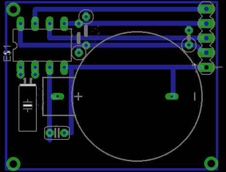

[Atmega16][Bascom][ds1307]-pomoc przy uruchomieniu
Hubold 22 Sty 2009 16:17 3842 14
  • #1 6037422
    Hubold
    Jako ,że stworzyłem płytkę pod ds'a i wszystkie elementy przylutowałem próbuję skomunikować się z ds'em. Jednak to mi nie wychodzi. Wiem ,że muszę ustawić bit CH = 0 ale nie wiem jak. W tym pytanie do mądrzejszych i bardziej doświadczonych w bascomie kolegów.
    Oczywiście oporniki podciągające do lini scl i sda 3k3 Ohm. Kondensatora nie podłączałem.

  • #13 6041970
    Hubold
    Jeżeli dioda świeci stale i miernik wskazuje tylko stałe 5 v oraz Twój program testowy wyświetlił mi same znaki zapytania to znaczy ,że jeszcze ds'a nie uruchomiłem , prawda ?
    #14 6042080
    madart
    Albo masz zamienione linie SCK i SDA :) , jeśli masz baterie włożoną, to sprawdź czy na pinie 3 masz 3V. Jak nie to podepnij go do masy. 100n ceramik na zasilaniu tuż przy układzie jest mile widziany.
    Ja bym obstawiał na hardware.
  • #15 6042266
    Hubold
    Na pinie 3 mam dokładnie 3,28 (bateryjka pastylka CR2032). Obyło się bez kondensatorka. I się okazało ,że zamiast na linię sda dać opornik to ten opornik dałem na linię sqw . Teraz już śliczne odlicza czas. Dzięki za pomoc. Tematu jeszcze nie zamykam , bo niewątpliwie będę miał jeszcze jakieś pytania odnośnie ds'a lub czegoś innego .:)
