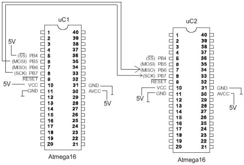

    Czy do transmisji przez SPI, master -> salve, samymi przewodami wystarczy takie połączenie jak na schemacie i programy?
    Jeśli można to proszę o sprawdzenie

  • #2 6042361
    d3zerter
    no we slave trzeba zmasować ss, i mosi(slave) musi być połączony z mosi(mastera)

  • #10 7456942
    BoskiDialer
    Poziom 34  
    Nikt oprócz d3zerter nie zauważył, że poprawne połączenie to MOSI<->MOSI i MISO<->MISO, czyli bez łączenia na krzyż. Wystarczy rozwinąć nazwy (Master Output/Slave Input, drugie analogicznie). W takim przypadku:
    w pierwszym poście od karolczyzycki pojawia się łączenie dwóch wyjść co jest błędem.
    W poście z rysunkiem od elvis921 wyjście od slave jest opisane jako MOSI (slave input?) co jest błędem.
    Wymiana danych przez SPI jest samo z siebie zawsze dwukierunkowe: w momencie kiedy master wysyła dane do slave, to slave drugim przewodem używając tego samego zegara wysyła dane do mastera. Co najwyżej jeden z układów może wysyłać dane nic nie znaczące (0x00, 0xFF lub poprzednio odebrany bajt).
    Master zawsze inicjuje transmisję np jeśli chce coś wysłać to wpisuje do SPI bajt, który jest następnie wysyłany. Jednak żeby coś odebrać (zgodnie z zasadą działania SPI) to musi coś wysłać - tak więc wpisuje się jakąś wartość, np 0xFF, czeka na koniec wymiany i można z SPI odczytać odebrany bajt. SPI w masterze nigdy samo z siebie nie zacznie wystawiać zegara. Tak więc raczej nigdy nie ma uzasadnienia zamiana układów rolami. Jeśli jednak, to lepiej użyć przerwania zewnętrznego w masterze, aby slave mógł poinformować, że ma coś do wysłania - przy zamianie rolami zawsze istnieje ryzyko kolizji, że oba układy będą masterami.

  • #11 7457248
    kamyczek
    Tak jak napisał kolega źle połączone prawidlowe połaczenie to : miso-miso mosi-mosi clk-clk. Trzeba definiować kierunek działania wyprowadzeń bo przy zamianie master , slave zmienia się tylko to wyprowadzenie ,które ma być wejściem resztę trzeba zmienić samodzielnie. Dla upartych SS nie proponiję łączyć ss<->ss bo łatwo doprowadzić do stanu wyjście <->wyjście i będzie ciepło... Lepszym rozwiązaniem jest podłączenie dodatkowego wyprowadzenia z urządzenia podrzędnego ,które będzie informowało o posiadaniu danych i obsługę tego zdarzenia przerwaniem zewnętrznym od pinu np INT0. Można też wysyłać cały czas 0Xff i po odebraniu sprawdzać czy slave odesłał 0xff czy coś innego.Pozbawi to nas konieczności marnowania jeszcze jednego pinu master slave.
