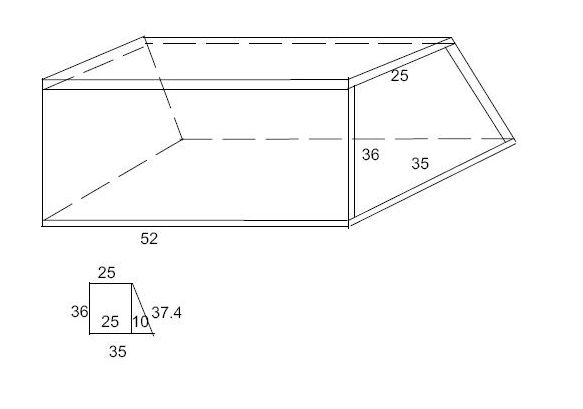

    witam
    Chcialbym prosic o opinie kogos kto mial styczniosc z glosnikiem JBL cs1204
    Bo taki umiescilem w skrzyni.I doradzic mi czy
    Dobry litraz dobralem do tej skrzyni??
    I czy jest prawidlowo zestrojona??
    Port BR:dlugosc 19cm ,srednica 7cm (wedlug moich obliczen zestrojona na 30Hz)
    Skrzynia jest: 52L (MDF 18mm)
    Dobra skrzynie dobralem i port BR...? Opinia Fachowca
    jesli cos nie tak zrobilem(zla skrzynia albo zly port br)
    To prosze o porade jak powinno to wygladac Chyba ze dobrze to zrobilem :D

    Po odliczeniu grubosci scianki wychodzi ca 42l

    Ta skrzynka ma ~42L - od tego musisz jeszcze odjac objetosc ktora zajmie glosnik i objetosc portu - i to jest wynik netto, ktory ma byc zgodny z obliczeniami.
    (zakladam, ze wymiary podane na rysunku to wymiary zewnetrzne)
    W strojeniu ci nie pomoge bo sie na tym nie znam.

    skrzynia - licze po wewnętrznych -1/2[(a+b) * h] = 1/2[(3,14dm+2,14dm)*3.34dm]= 8,82 dm^2 - to pole trapezowatego boku Twojej obudowy.... Pomnożymy przez wysokość figury - 5,2 dm co da nam 45,9 dm^3, 2 litry odejmij na głośnik,założyłem że front jest prostopadły do podstawy. Ile na port - poszukaj sobie wzoru na objetość walca... Czy naprawdę matma w szkole upadła tak nisko??? Mnie tego w podstawowej uczyli...
    Tunel, wg mnie powinien dla tego strojenia mieć koło 23 cm, jednak za mała średnica, może świstać.
    Swoja drogą... Po co tak nisko stroić?
    dałbym 10 cm średnicy tunel o długości 22 cm co da strojenie 43 Hz.

    kortyleski napisał:
    skrzynia - licze po wewnętrznych -1/2[(a+b) * h] = 1/2[(3,14dm+2,14dm)*3.34dm]= 8,82 dm^2 - to pole trapezowatego boku Twojej obudowy.... Pomnożymy przez wysokość figury - 5,2 dm co da nam 45,9 dm^3...
    nie zebym sie czepial, ale z wysokosci figury tez musisz odjac 2*18mm scianki wiec nie bedzie to 52cm tylko 48,4cm.
    I wymiar h chyba raczej powinien byc 32,4 a nie 33,4.
    Dokladnie wychodzi 41,4L

    henx
    A jakby tak spojrzeć na ten rysunek?
    wyszłoby [(2,5dm + 3,5dm)x3,6dm]/2 no i pomnożyć przez 4,84dm (dla 18mm mdf) to da nam 52,272dm³?
    Dalej to wyobraźnia przestrzenna i mamy już odpowiednio z wymiarowane deseczki obudowy.
  • #23 6049250
    Invalid
    Nie wyszłoby. Grubość MDF-u odejmujesz od każdego wymiaru.
    Czyli ½ x (2.14dm + 3.14dm) x 3.24dm x 4.84dm = 41.399dm³
    2.5dm - 2 x 0.18dm = 2.14dm
    3.5dm - 2 x 0.18dm = 3.14dm
    3.6dm - 2 x 0.18dm = 3.24dm
    5.2dm - 2 x 0.18dm = 4.84dm

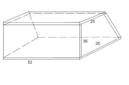

    henx
    Hm, sorry za udrękę, ale jeszcze się wtrącę.
    Co się stanie, jeśli deseczki będą miały wymiary:
    5,2dm x 3,6dm 1szt.
    5,2dm x 3,86dm (tu trzeba dać troszkę zapasu) 1szt.
    5,2dm x 2,86dm (tu trzeba dać troszkę zapasu) 1szt.
    5,2dm x 3,74dm (tu trzeba dać trochę więcej) 1szt.
    3,6dm x 3,5dm x 3,74dm x 2,5dm - 2szt. ?
    Oczywiście dla 18mm grubości ścian.
    Wystarczy spojrzeć jeszcze raz na rysunek.
    Wymiary przy, których napisałem dać troszkę zapasu (ze względu na skos ścianki bocznej) musisz sam policzyć, nie chce mi się.
    Można eksperymentować i po przyłożeniu do boków trapezowych dopasować.
    Albo się strasznie pomęczyć, tak jak przy liczeniu pojemności i dodawaniu grubości materiału, w celu uzyskania wymiarów poszczególnych ścian skrzynki.
