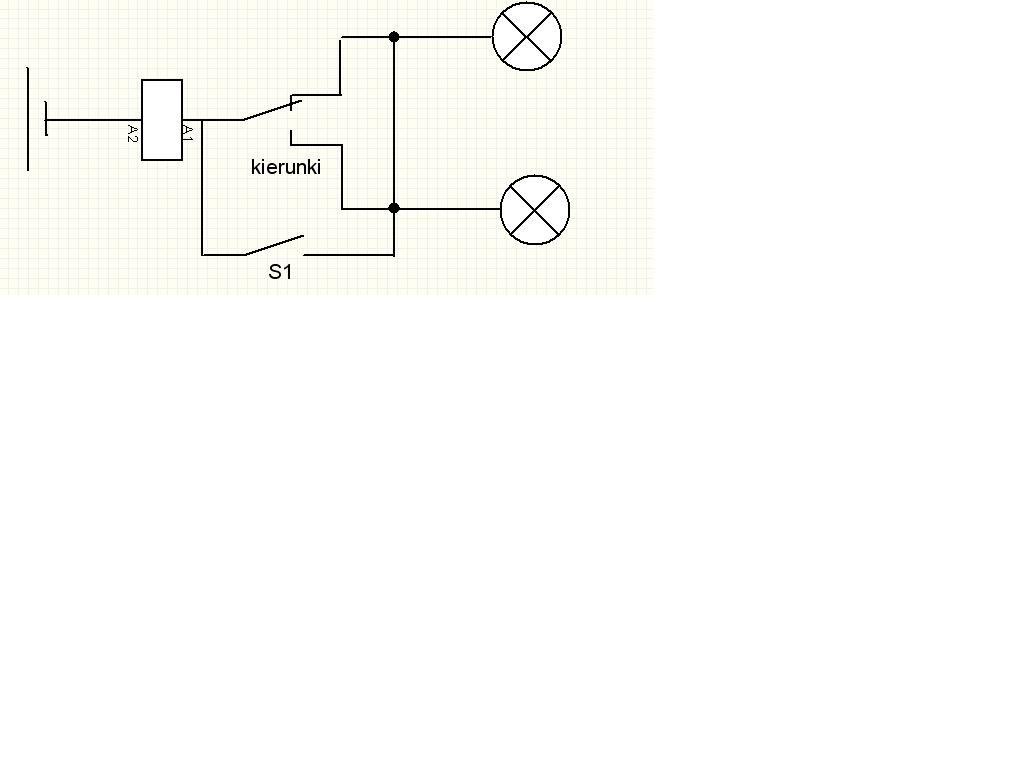

    Witam. Mam takiego robionego traktorka(papajka :) ) i potrzebuje zrobić w nim najprostże kierunki i ewentualnie awaryjne,tez proste. Mam przerywacz taki8 do ciągnika 3x21w +5w. Prosze o pomoc i schematy

    to tak najprościej , ale wystarczy
  • #3 6043869
    rico37p
    Czy to nie zbyt ogólnikowo i książkowo ?Pablo jeżeli tak to napisz czy to rozumiesz co jest narysowane , jeżeli nie to to bardziej się rozrysuje.

    Dzięki wielkie. Ale jak byś mógł to rozpisz to na części pierwsze heh :) i jak byś mógł narysować to wiesz tak ze mam element i8 jego wyjścia i połączenia.

    Schemat przedstawiony na rysunku zawiera błąd. Bez względu na położenie przełącznika opisanego jako <kierunki> będą świecić się obie strony ze względu na zwarcie obu źródeł światła za przełącznikiem. Kierunkowskazy będą się zachowywały jak światła awaryjne.

    Cała istota polega na tym, że taki przerywacz bimetaliczny (zwykły, popularny) łaczy się w szereg w obwodzie. W traktorze masz 4 żarówki - 2 z przodu i dwie z tyłu. Lewe żarówki łączysz równolegle i prawe również. oba te kompety połaczasz do dwóch wyjść przełacznika lewo/prawo. Na wejście przełącznika dajesz ten przerywacz, a drugi jego koniec do plusa instalacji. Polecam przez bezpiecznik. i koniec. Kontrolkę z tablicy możesz ewentualnie podłączyć na wyjściu przełacznika pomiędzy lewa i prawą stronę.

    Zwykły przerywacz bimetaliczny ma styki : L do niego podłączamy środek przełącznika , P tutaj podłączymy lampkę kontrolną i styk +do którego podłączamy zasilanie po włączeniu zapłonu. Są przerywacze 3x21W (muszą być podłączone 3 żarówki 21 W ,aby świeciła kontrolka na styku P) i 4x21W.W traktorze masz przeważnie 2 żarówki (na błotniku i lampa z tyłu na błotniku)plus trzecia w przyczepie .Kontrolka tak jak napisał kolega bestler ,i wtedy styk P naprzerywaczu jest wolny. powodzenia .
