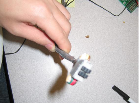

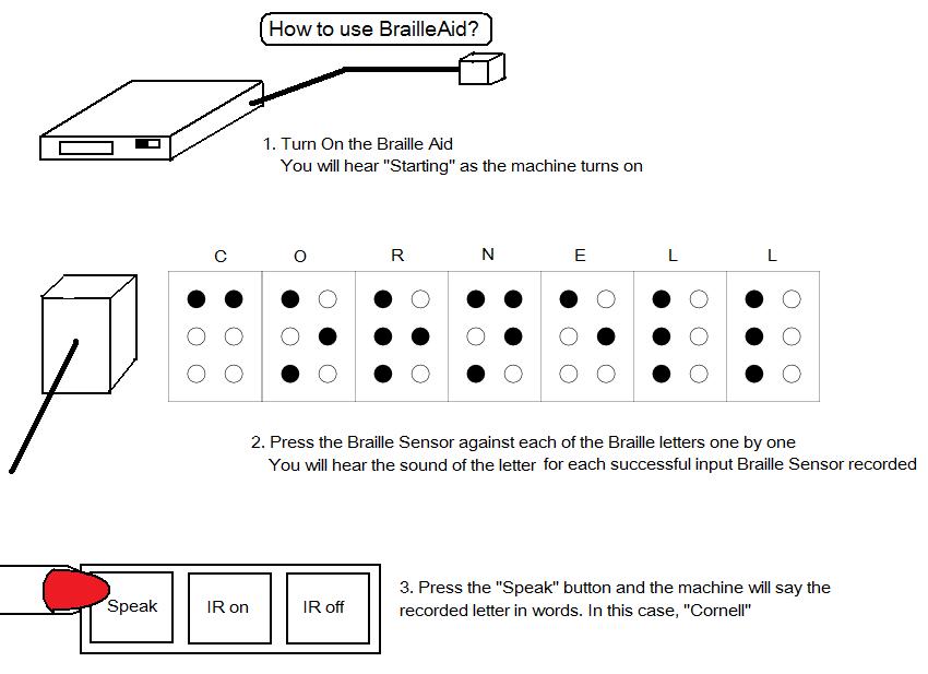

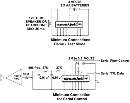

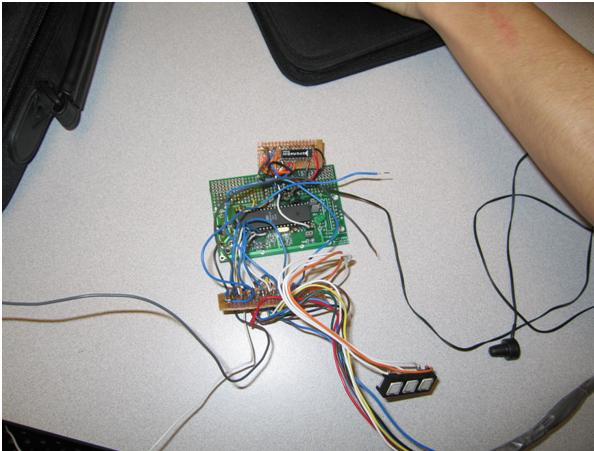

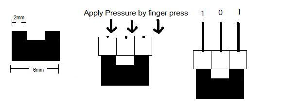

    BlindAid to przenośne urządzenie służące do czytania kodów Braila oraz sygnalizowania obecności obiektów w pobliżu. Projekt został stworzony dla osób niewidomych, którzy jeszcze nie opanowali dostatecznie kodu Braila. Ponieważ wielkość kodu ma standardowy wymiar, jako skanera autor użył 6-przyciskowej matrycy przycisków. Taka metoda znacznie uprościła projekt w stosunku do metody rozpoznawnia obrazu. Do wykrywania pobliskich obiektów użyto czujnika IR. Oba czujniki dołączone są do mikrokontrolera, który dekoduje znaki, wysyła je do syntezera. Użytkownik słyszy w słuchawkach pojedyncze litery lub wyraz ostrzegający o obiekcie w pobliżu.

    Taki czytnik nadaje się jedynie do odczytywania znaków z metalowych tabliczek np. w windach. Na papierze tłoczonym zmiażdży znaki jak walec drogowy. Poza tym chyba łatwiej opanować alfabet niż nauczyć się prawidłowego przykładania tego czujnika. Dodam, że poszczególne punkty są od siebie oddalone o 2,5mm.

    Czy ten speakerjet jest dostępny ogólnie w Polsce bo ja nie mogłem znaleźć. Może jest jakiś zamiennik...
