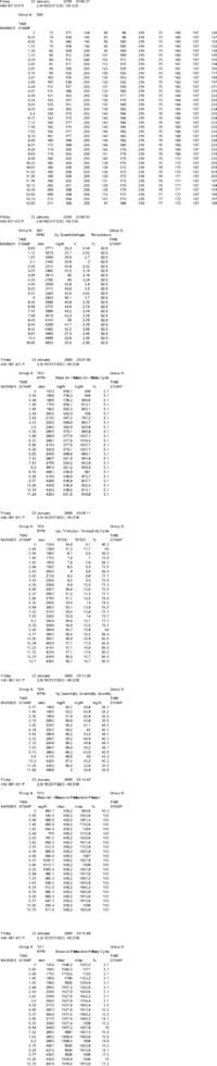

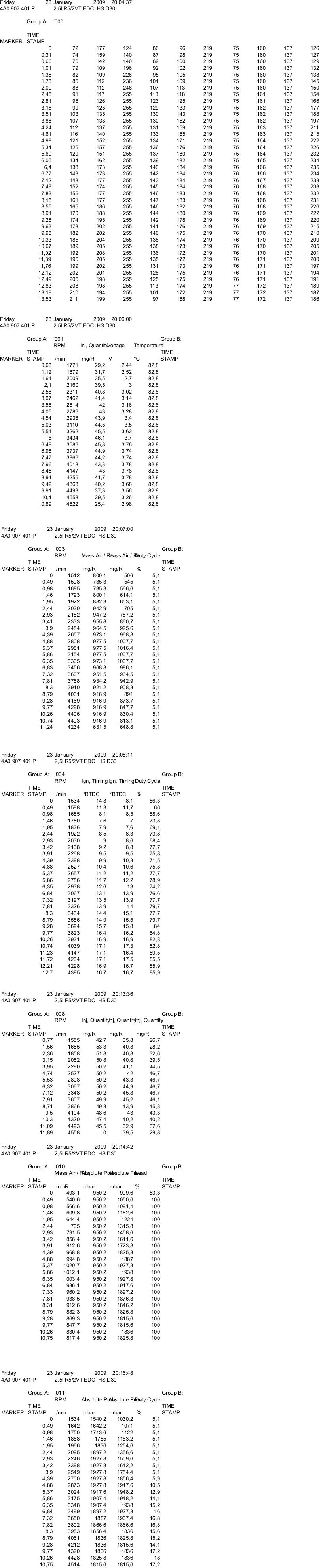

    Witam z pomocą mojego przyjaciela zrobiłem dziś logi Vag Com'em.
    Niestety nie mam pojęcia jak interpretować uzyskane dane. Samochód Audi A6 C4 TDI R5 AEL 140KM przebieg 224000(autentyczny- jestem 2 właścicielem a pierwszym był mój ojciec). Logi poniższe są dynamiczne.
    A profilaktycznie po ich zrobieniu sprawdziłem błędy i wyskoczył błąd 00550.
    Czy już mam panikować? Zaznaczę, ze przed wykonaniem logów nie było żadnych błędów. Jeśli moglibyście mi pomóc radą będę bardo wdzięczny.
    Z góry dziękuję za zainteresowanie moim przypadkiem.
    pozdrawiam

    Błąd 00550 Regulacja kąta wyprzedzenia wtrysku, Kontrola startu wtrysku - wystarczy drobna regulacja w serwisie - pozdrawiam

    Turbinka bardzo słabo się rozkręca potem jest juz w miarę ok. Katalizator w aucie jest jeszcze??
  • #4 6045118
    limp
    Tak, tak katalizator jeszcze jest i raczej na pewno nie był wymieniany od nowości. Ten błąd o kodzie 00550 pojawił się dziś zaraz po wykonaniu w/w logów a nigdy wcześniej się nie pojawił. PS odnośnie ON to leje mu Orlen Verva lub Bp ultimate.
