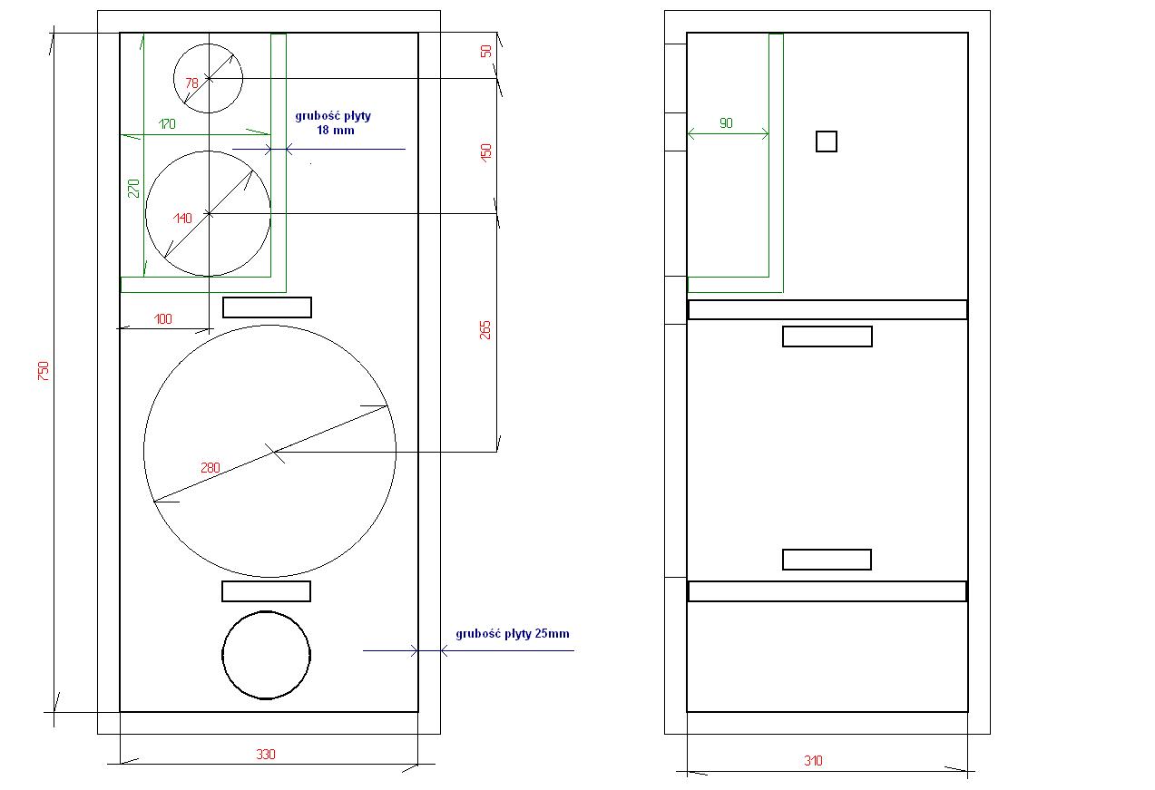

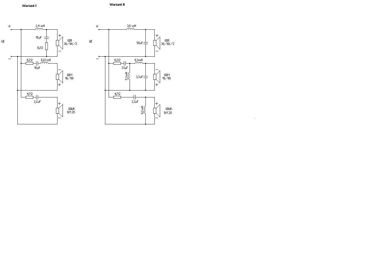

    Przeanalizowałem cały temat i pomimo wad Altusów 300 myślę że będą dobre na moje pierwsze kolumny, oczywiście z kilkoma zmianami.
    Wiec głośniki jakich będę potrzebował w oryginalnej wersji to:
    niskotonowy GDN 30/100/11
    średniotonowy GDM 18/80
    wysokotonowy tubowy GDWT 9/100 FP
    Czytając tamten temat dowiedziałem się że po wprowadzeniu pewnych modyfikacji można poprawić jakość dźwięku.
    W związku z tym moje pytania brzmią:
    *Które głośniki zmienić,
    *Jaki litraż obudowy(komory na głośnik niskotonowy oraz komory na średnio i wysokotonowy),
    *Jaką zastosować Zwrotnice.
    Z góry dzięki za pomoc, pozdrawiam

    Dwie wersje zwrotnic z różnymi średniotonowymi, za 30/80/2 może być 30/100/11, ale ten starszy (30/80/2)pomimo mniejszego wychyłu ma wyższy SPL, i niższe zejście basu o około 2 Hz+.
    Jest to 66 dm3 netto dla głośnika niskotonowego. Br φ 10 cm i długośc 17 cm dla GDN30/80/2, oraz 21cm dla GDN30/100/11

    Projekt mi się podoba i chyba taki zrobię tzn tą 2 wersję. A jakim wzmacniaczem zasilić te kolumny??
