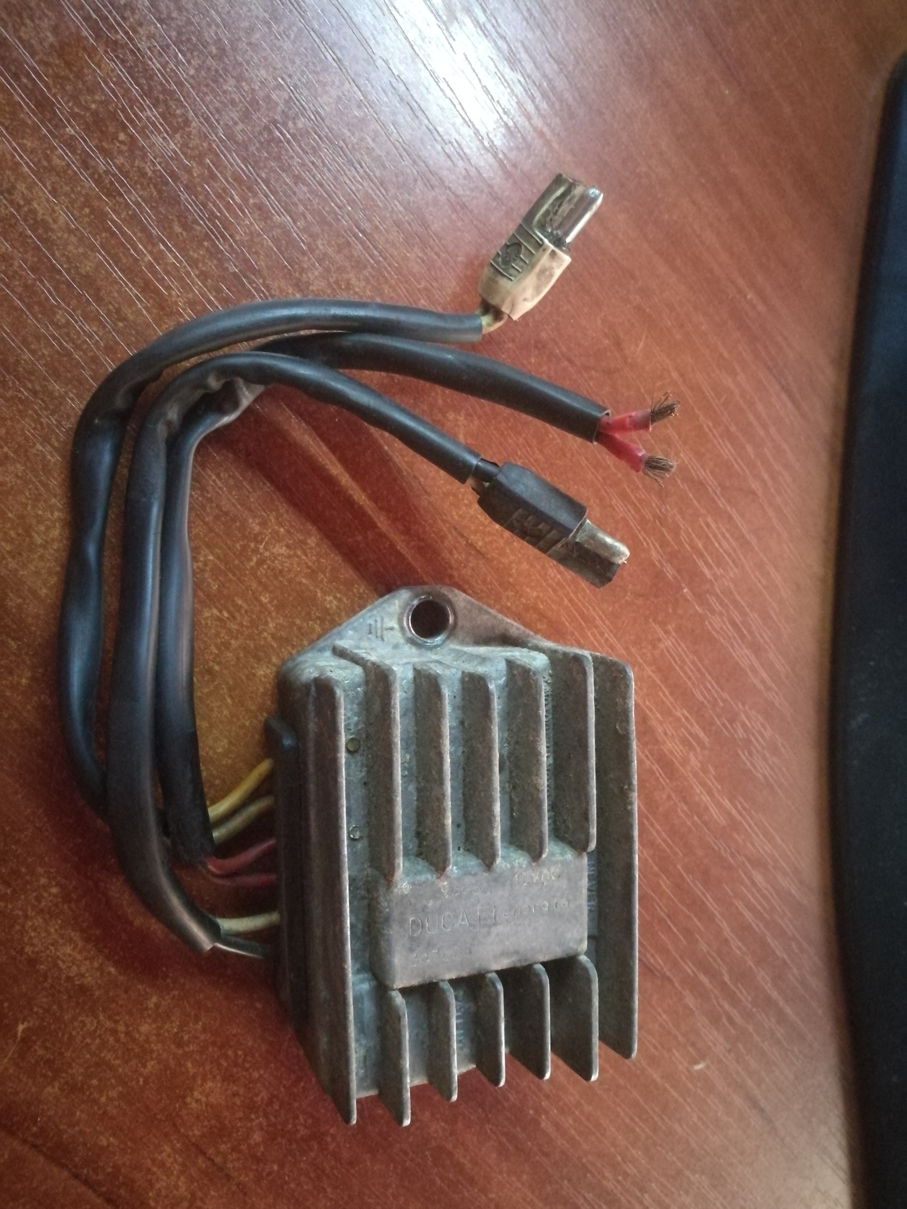

  • #24 17255100
    Kazeczek15
    Proszę o podpowiedź jak na krótko na stole podłączyć taki regulator napięcia, korzystając z zasilacza regulowanego oraz żarówki, w celu sprawdzenia poprawności działania.
    Regulator napięcia alternatora
