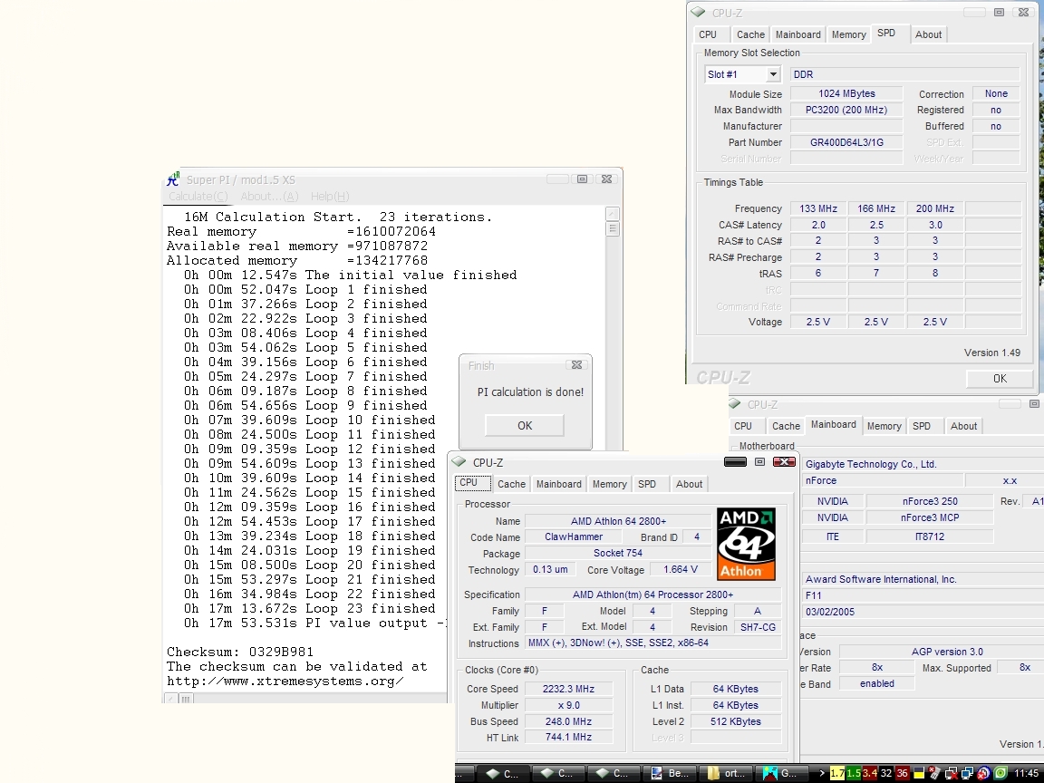

    Procesor - AMD Athlon 64 2800+
    Karta graficzna - ATI Radeon 9550 (RV350)
    Ram -1 x1024 i 1x512
    Zasilacz - FORTRON ATX-450
    Płyta główna - Gigabyte GA-K8NS
    Karta graficzna podkręcona do (523:216)
    Procesor do 2232 MHz (9 x 248) wykrywa go jakoś 3200+ , napięcie zmienione z 1,5 na 1,55
    Temperatura jaką udało mi się osiągnąć w stresie
    wynosi 51st. przy "spoczynku" spada do 28-30st
    wcześniej na 2000MHz 25st w spoczynku a 42st w stresie.
    Na tych ustawieniach chodzi dosyć dobrze , ale chciałbym uzyskać coś więcej lecz
    gdy podkręcę do 2250MHz komp sie zawiesza po wejściu do systemu.
    Czego to jest wina ?

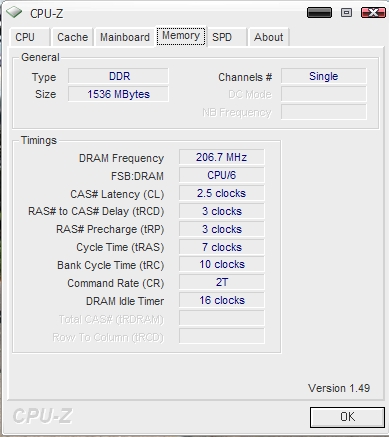

    Ja tam widzę napięcie 1,66 a nie 1.55V. Chyba, że program przekłamuje?
    Daj zakładkę "Memory" z CPU-z.
    Wywal jedną kostkę i zobacz, czy to nie pomoże?

    Mój błąd ,napięcie jest na 1,6 .
    Athlon 64 2800+ 2232MHz co dalej ?
    nie wiem dlaczego w programie jest 1,66 a nie 1,6

    CL ustaw na 3, obniż taktowanie RAM-u i spróbuj wyżej kręcić na jednym module. Będziesz miał pewność, że RAM nie blokuje dalszego OC.
    Tym 1,66 - 1,6 się nie przejmuj - zapewne czujnik lub program przekłamuje? U mnie dla odmiany na identycznej płycie zaniża o 0,05V.
