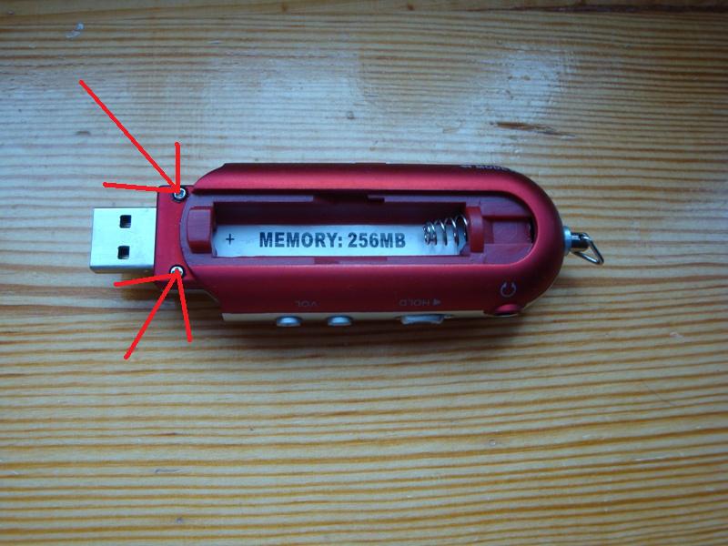

    Witam!
    Jestem w posiadaniu MP3 Player'a firmy VECTOR. Od kilku miesięcy mam problem z jojstick'iem. Nie mogę przełączać plików muzycznych. W związku z tym mam zamiar rozebrać MP3 Player'a i zobaczyć co się stało. W tym miejscu nasuwa mi się pytanie: jak rozebrać ten sprzęt. Wiem, że trzeba odkręcić te 2 śrubki obok USB. Co dalej? Czy jeszcze gdzieś jest ukryta śrubka? Gdzie najlepiej podważyć żeby nie nic nie uszkodzić? Mam jeszcze zamiar zrobić update firmware. Czy ktoś posiada jakiś nowy soft i sterowniki pod WINDOWS VISTA HOME PREMIUM do tego sprzętu?(Z tego co się orientuje jest specjalny program na płytce ale pod Windows
    98/2000/XP)
    MP3 Player Vector - jak rozebrać?
    Pozdrawiam i czekam na odpowiedź.
    Ps. Ten procesorek to ATJ2085

    Po odkręceniu tych śrubek i delikatnym podważeniu od strony złącza USB, MP3 powinno Ci się rozpołowić (oczywiście nic na siłę). W środku znajdziesz jeszcze 2 śrubki na płytce o pozwoli dostać się do drugiej płytki. Co do jostycka proponuje go przeczyścić płynem do styków -często dostaje się tam brud. Sprawdź też lutowania na styku płytka-manipulator.

    OK. Sprawa z joistickiem załatwiona, po przeczyszczeniu jst ok- dziękuje.
    Kolejny problem- jak zrobić upgrade sowtu?? Jak sprawdzić jaki mam- MP-3 jest z 2004 roku.
    Procesor to- ATJ 2085. Czy możecie polecić jakiś program do wgrania sowtu i ewentualnie sam sowt (mam Viste i załączona płytka nie startuje wogóle).
