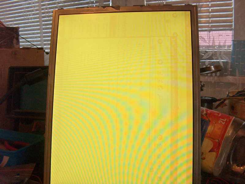

    Swego czasu trafił do mnie monitorek philipsa z tematu. Właściciel mówił że jest on po burzy. Uszkodzeniu uległa przetwornica, która naprawiłem bez większych problemów. Niestety po włączeniu i podpięciu do kompa otrzymałem takie coś:
    Philips 150s5 po burzy-matryca działa monochromatycznie
    (te kolorowe pasy to już aparat dodał).
    Osd działa normalnie.Ze wszystkich opcji nie działa tylko regulacja koloru niebieskiego. Da się coś z tego jeszcze zrobić czy na złom go??

    A jak się ma kabel do karty? sprawdzałeś ciągłość B?
  • #3 6051286
    magik128
    Kabel jest raczej ok.Na początku sprawdzałem na jakimś starym i byłem przekonany,że to jego wina,ale potem pojechałem i kupiłem specjalnie nowy.Niestety nie dało to żadnego rezultatu. Podejrzewam uszkodzenie w mikroprocesorze na drodze sygnał z komputera-> przetworniki A/C. Całość wogóle nie reaguje na zmianę niebieskiego koloru (czy z poziomu OSD czy ,czy z komputera).
    Niestety nie moge znaleźć schematu do tego modelu (do innych są). Gdybym go miał to mógłbym trochę oscyloskopem posprawdzać.
