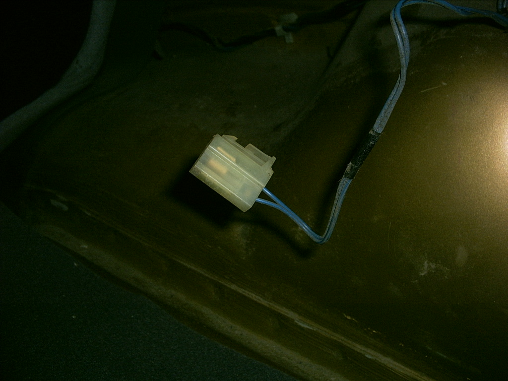

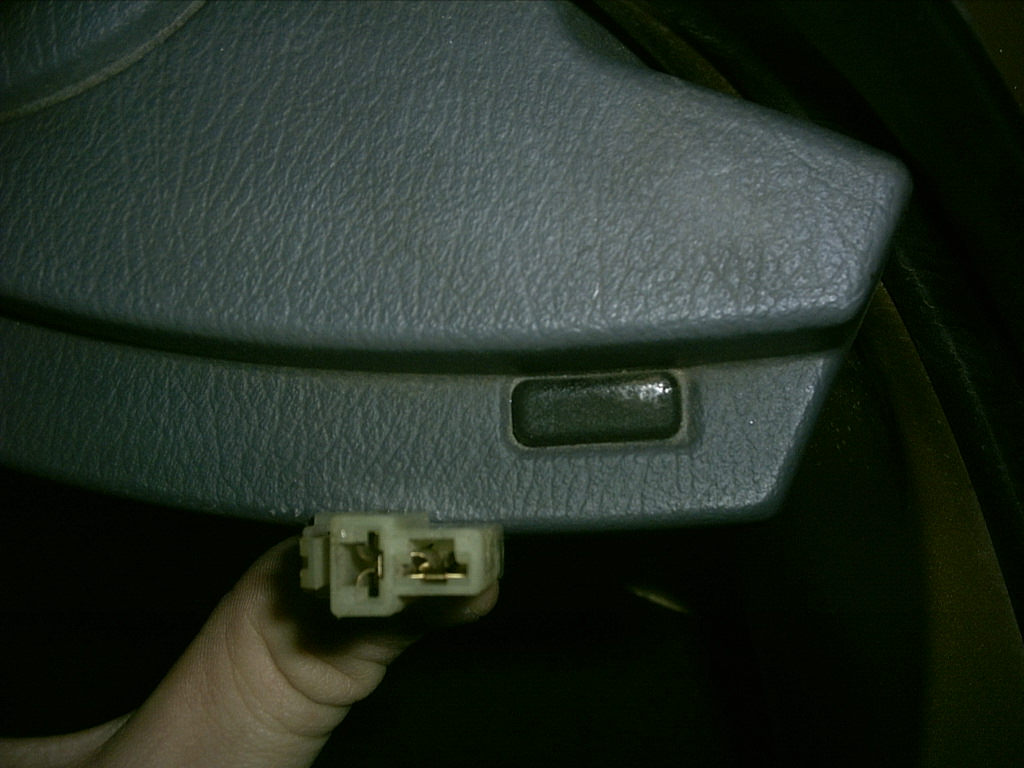

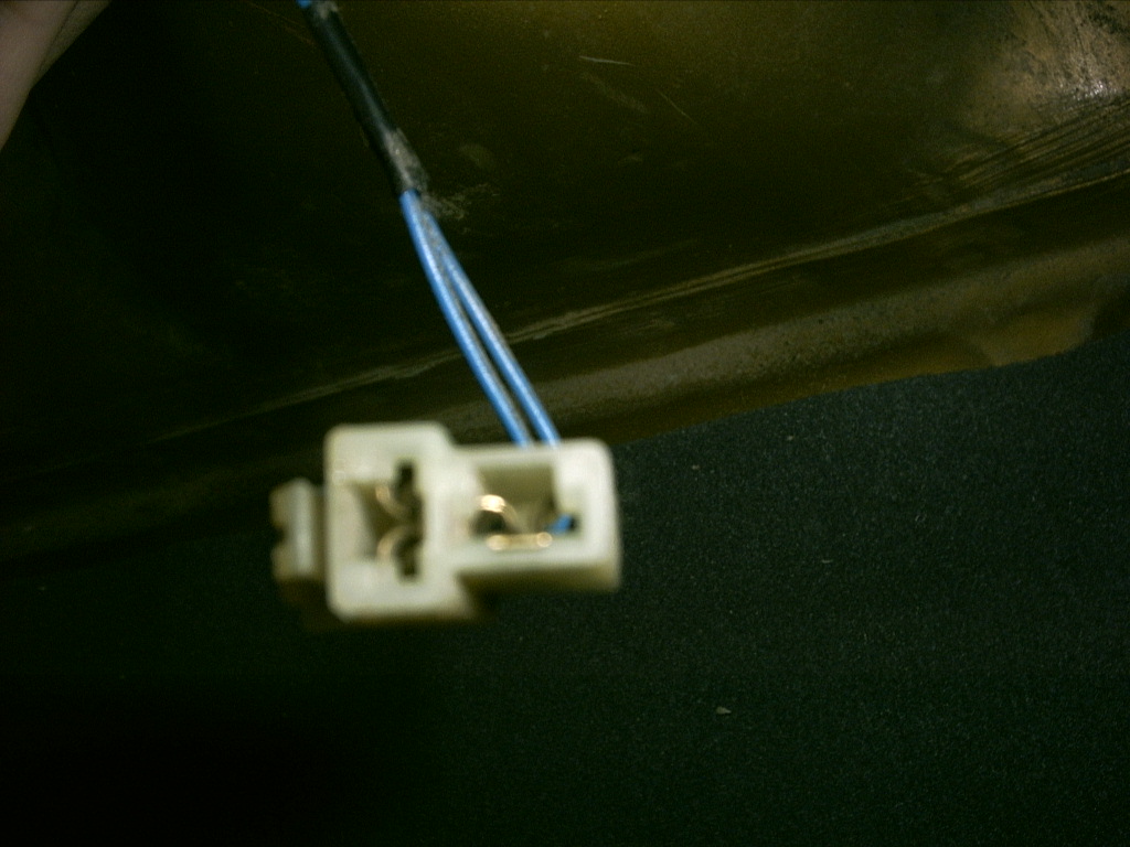

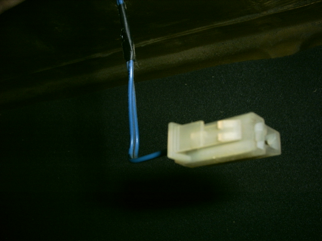

    Właśnie kupiłem sobie głośniki do samochodu JBL GT5-803 no i jak to bywa w zestawie są 2 kable 1 czerwony czyli plus i drugi czarny czyli minus. Ide do auta a tam 2 kable i oba niebieskie. Samochód to Daewoo Matiz a głośniki mają być podłączone z tyłu. Tak to oto wygląda:
    Podłączenie głośników a samochodzie i 2 niebieskie kable
    może ktoś powiedzieć który to + a który - ??
    z góry dzięki za pomoc :)
  • #2 6048277
    killer152
    Witam.Podłączałem z kuzynem głośniki w samochodzie i mieliśmy ten sam problem postanowiliśmy pościć sygnał na 1 z kabli i 1 od lewej to - a 2 (od prawej) to + .Dla pewności proponuje sprawdzić sposobem bateria żarówka.Pozdrawiam
  • #3 6048335
    zeed
    a co to za sposób bateria żarówka ?? :)
  • #4 6048463
    killer152
    Gdy wyciągasz radio masz 2 niebieskie kable pod jeden podłączasz baterie.Drugi kabel od baterii podłączasz pod żarówkę. Następnie szukasz w którym kablu jest prąd.Gdy podłaczysz pod 1 przy radiu w kostce i będzie zarówka świeciła np przy lewym w kostce (tej co podałeś) tzn ze to jest właściwy kabel.Zaznacz sobie np izolacją z 2 stron. Póżniej patrzysz na kostce od radia gdzie był + jeśli np na tym kablu co podłaczałeś baterie to już wszystko jasne.Pozdrawiam
  • #5 6049028
    zeed
    dzięki :) podłączyłem tak jak podałeś i działa. Potem jeszcze sprawdziłem na przednich fabrycznie podłączonych głośnikach i tam wszystko jest ok ;)
