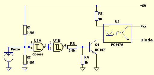

A i znalazłem takie cuś
Pady perkusyjne - układ zwierający wyjście przy uderzeni
testował to ktoś ?? proszę o dokładną instrukcje podłączenia
