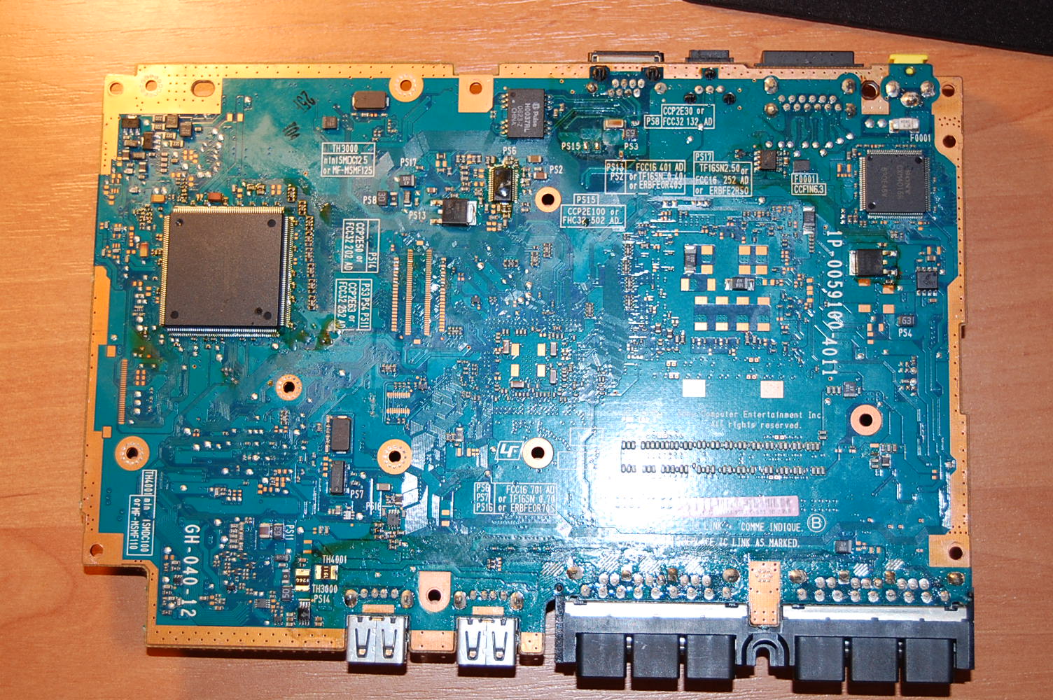

Zwracam się do was o pomoc przy naprawie 2x konsol ps2 slim, które wpadły mi w ręce jako uszkodzone
Z racji iż forum to zrzesza ludzi którzy się tym zajmująe, dlatego postanowiłem napisać ten temat tutaj.
Postaram się problemy przedstawiać w jak najbardziej przejrzysty sposób
I konsola v14 scph 75003 gh 040-12
Wstępne oględziny:

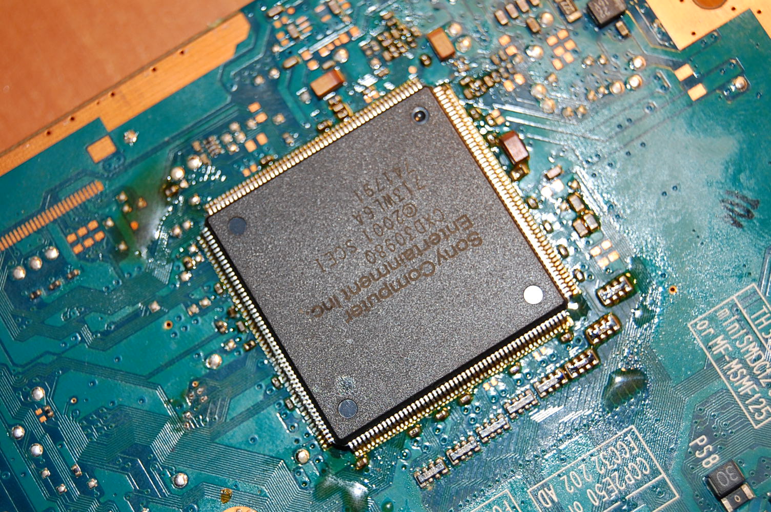

Na powierzchni dolnej części płyty widać pokłady kalafoni,
Konsola nosi ślady przeróbki modbo 760, sprawdziłem punkty lutownicze chipa jednakże nie było tam punktów z nadmierną ilością cyny

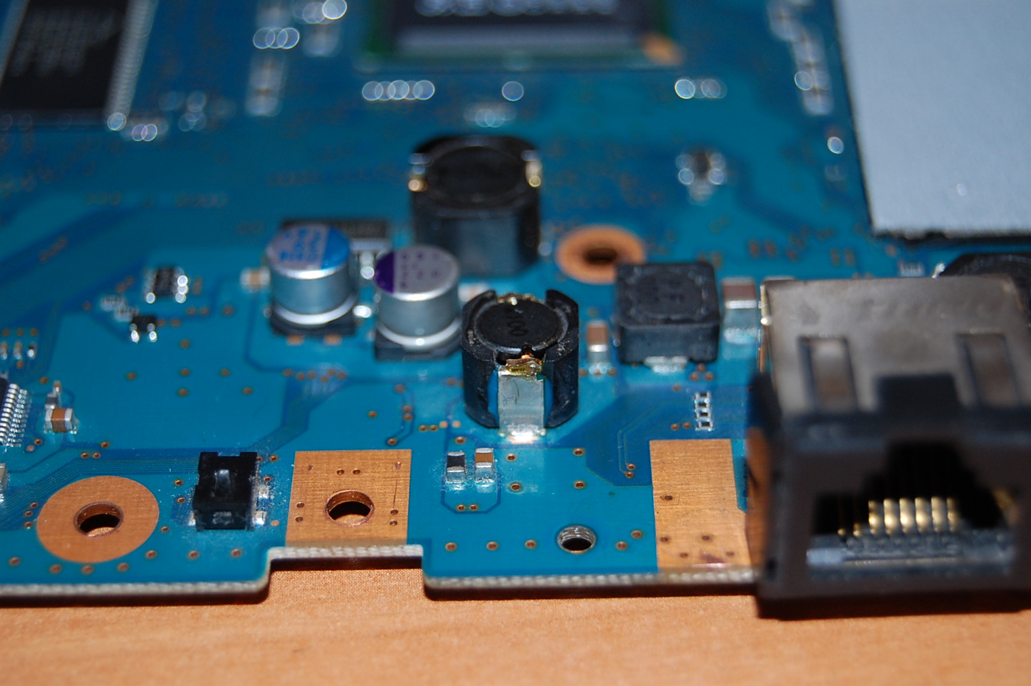

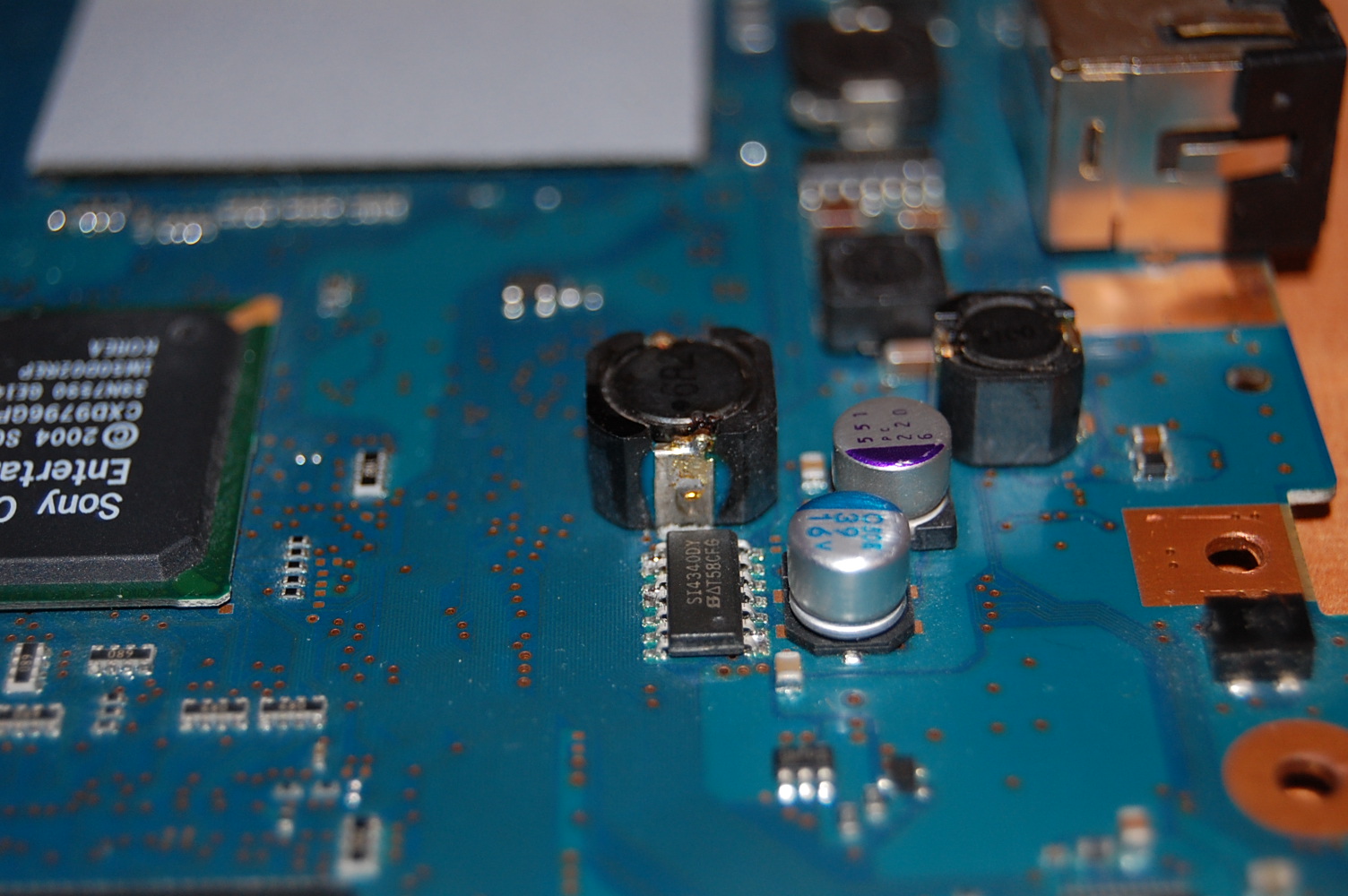

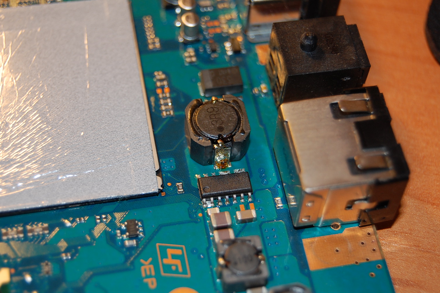

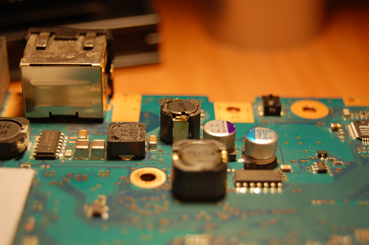

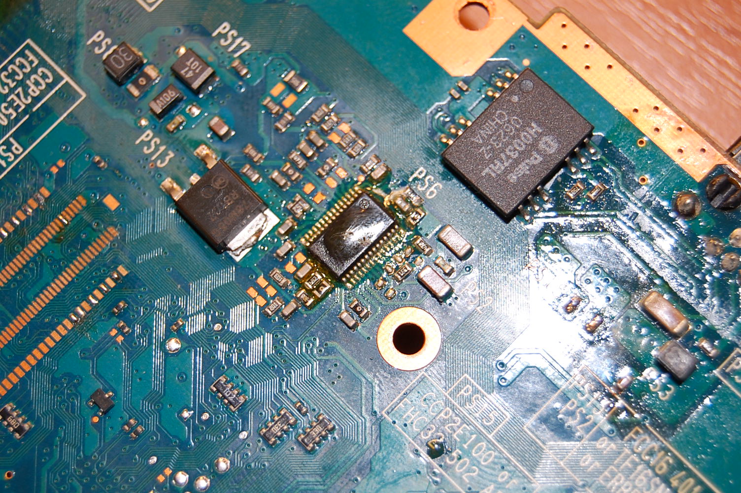

zastrzeżenia budzi również element pokazany w załączniku znajdujący się na przedniej strony płyt tam gdzie znajduje się Emotion engine, jego okładziny są pokryte czymś co wygląda jak kalafonia
Objaw:
Dioda power świeci się na zielono przez około 10 sekund potem zapala się na czerwono, obraz na tv nie występuję, cooler konsoli nie włącza się
Akcje:
Zmierzyłem przejścia na bezpiecznikach i ps15( duży czarny z oznaczeniem 100) był uwalony i Wlutowałem zamiast niego taki sam ale z oznaczeniem 63 gdyż nie miałem innego na stanie, niestety konsola nie zmieniła swoich objawów. Nic więcej do głowy mi nie przyszło
Pytanie: Czy aby wykluczyć element bezpośrednio powodujący dany objaw należy zastąpić bezpiecznik o takiej samej wartości??
Co w takim przypadku powinienem sprawdzić, aby zdiagnozować przyczynę stanu konsoli

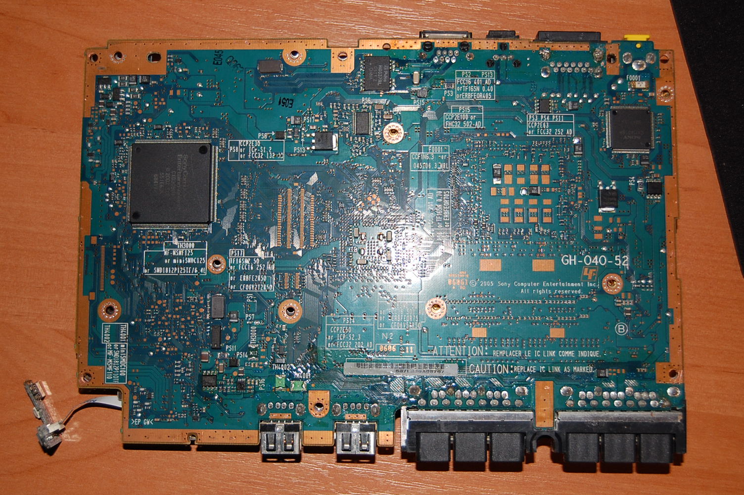

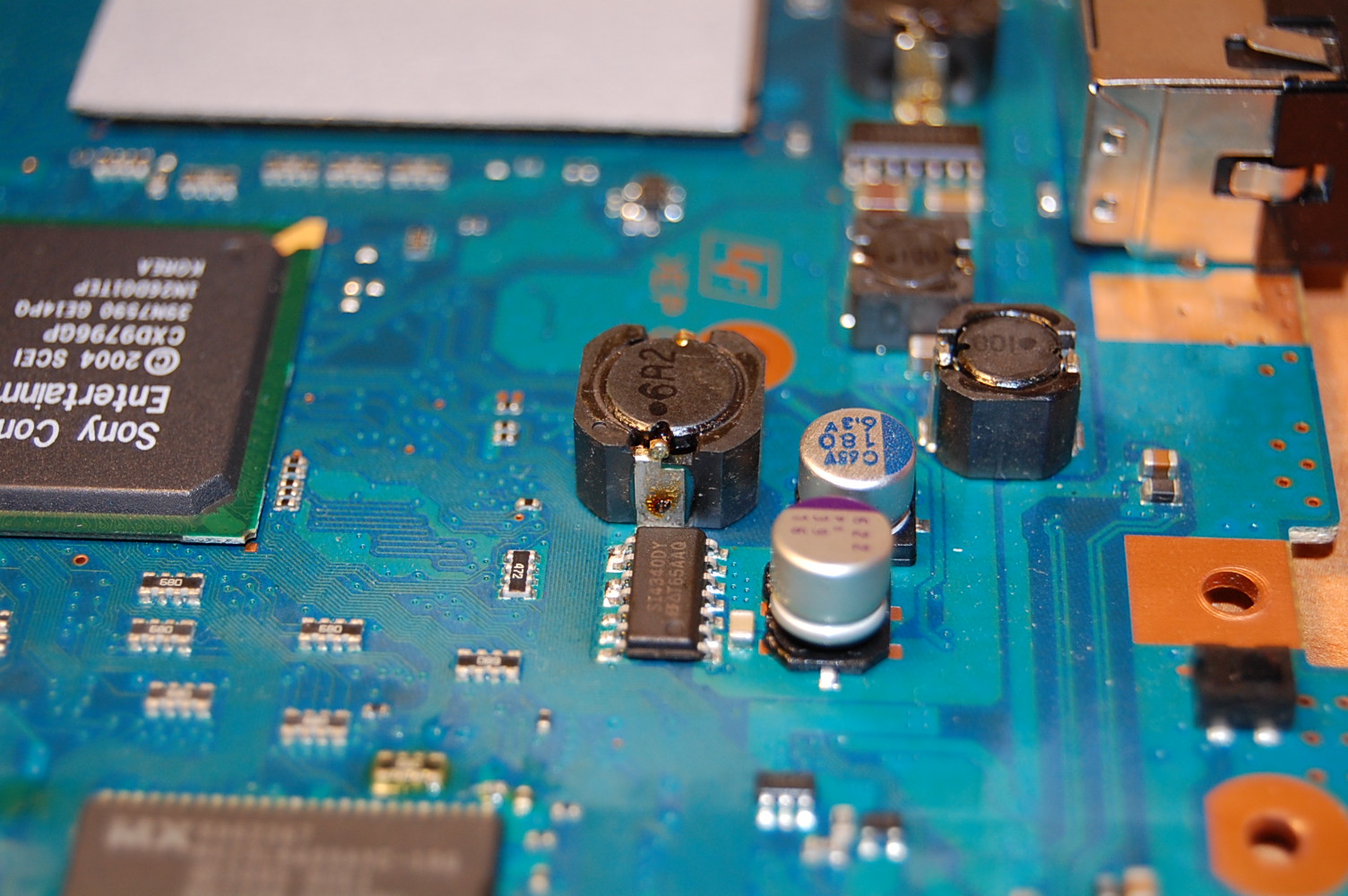

II Konsola v14 scph 75003 gh 040-52
Wstępne oględziny:
Płyta nie nosi śladów ingerencji, poza dwoma elementami które tak jak ten z pierwszej konsoli pokryte są czymś na wzór kalafonii
Objaw:
Dioda power świeci się na zielono, na początku ma miejsce błysk w dole ekranu, potem ekran jest czarny, cooler od konsoli się kręci
Akcje: Zmierzyłem przejścia na bezpiecznikach, jednakże wszystkie posiadają przejścia
Proszę o jakieś sugestie dot tematu?? Na elektronice średnio sie znam lub raczej słabo, choć przerabiałem już trochę konsol, jednakże, prosiłbym o prosto sformułowane pomoce:D
Cieszyłbym się jakby się dało chociaż jedną czarnulę ożywić
z góry wielkie dzięki za wszelkie pomoce
ps. Jak sa potrzebne jakieś zdjęcia lub informacje dot. konsol to proszę pytać
