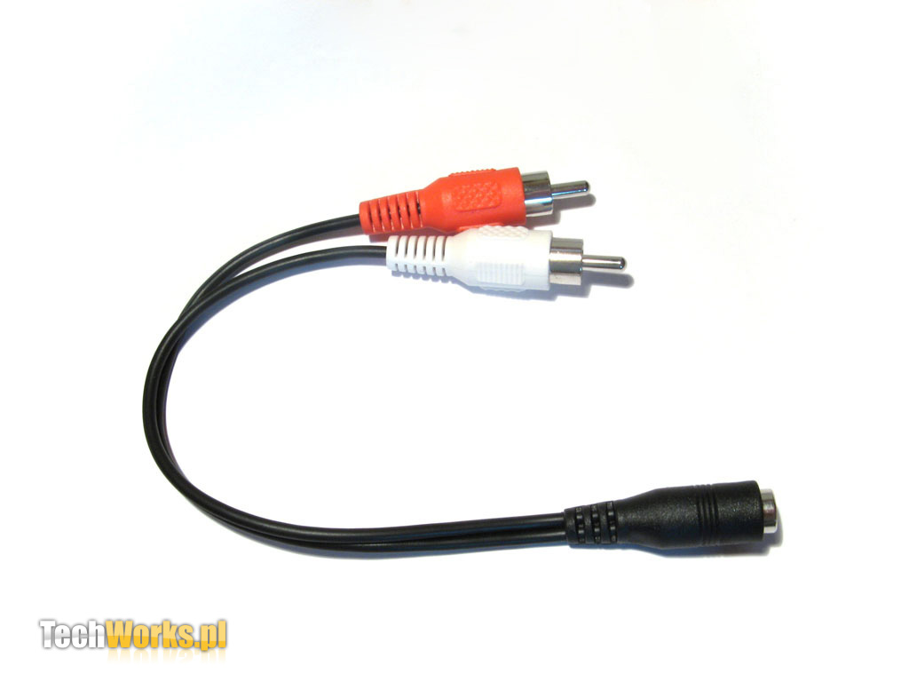

    przem_uc
    witam, dzięki za odpowiedź. mam jednak w domu coś takiego:
    podłącznie telewizora CRT do wieży (temat audio)
    ale to nie działa.
    czy o taki kabelek chodziło?
    jeżeli tak, to poproszę o jeszcze jakieś sugestie, pozdrawiam

    Andreus30
    Jak wnioskuje ze zdjecia telewizora to chinch to wejscia sygnalu a jedyne wyjscie to sluchawkowe. Potrzebujesz kabla ktorym polaczysz wyscie sluchawkowe telewizora z wejsciem AUX w wiezy. Kabel maly jack po obu stronach. Mozna taki latwo zrobic bo kupic chyba sie nie bedzie dalo.
    Nalezy uwazac bo ogolny poziom dzwieku z wiezy bedzie zalezal od glosnosci wiezy i telewizora.
    Ps Jakbys wkleil zdjecia w inny sposob to daloby sie powiekszyc a tak to prawie nic nie widac.
