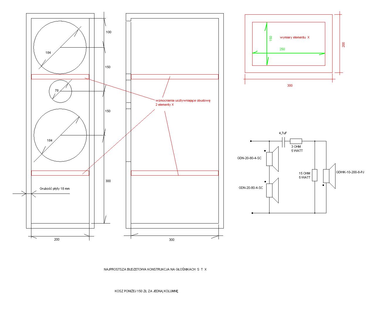

    Może być to:
    jakie glosniki do wzmaka lampowego?
    albo droższa i bardziej wyrafinowana konstrukcja:
    http://diyaudio.pl/viewtopic.php?t=7867&start=0
    ale mniejsza i cichsza.
    A że masz do dyspozycji 3-5 wat to może wysokosprawna szerokopasmówka:
    http://www.aphelektra.com/p/pl/v2625/glosnik+arz+6608+20cm8ohm+szerokopasm-.html
    w 20 dm³ w odudowie zamkniętej, przy małych mocach naprawdę wybornie zagra. I to w pełnym paśmie z jednego punktu.
