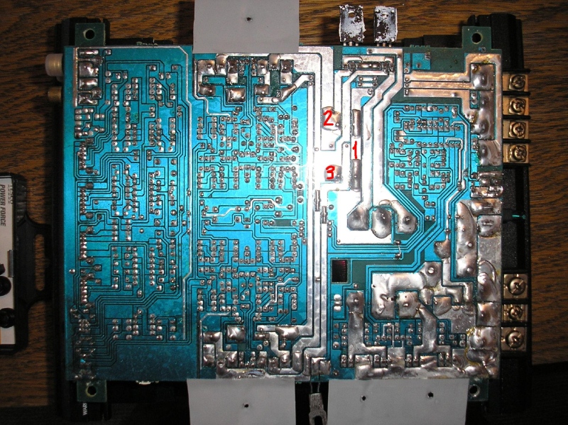

    Witam,mam taki problem z moim CA w Lagunie kombi,kilka tygodni temu zmieniłem głośnik w skrzyni soling cp123 na magnata xpress 12" i powiem że byłem zadowolony ale od jakiegoś czasu jak zaczęły się mrozy skrzynia zaczęła dziwnie grać tzn. do pewnego momentu jak podgłaśniam gra nawet spoko ale wraz ze wzrostem głośności ten bas staje się taki jak by skrzyni mocy brakowało a napedzam ją carpowerem hb-602,dzisiaj poprawiłem masę która jest przykręcona do nadwozia i zasilanie też poprawiłem tzn klemy itp, gain ustawiony jest na połowę jak daję wiecej to i tak nie ma znaczącej różnicy,kable RCA są dobre sprawdzone,może ktoś ma jakiś pomysł co jeszcze mogę sprawdzić?

    udało mi się zrobić fotkę dołu wzmacniacza oto ona:

    "Rozkreć dół i wrzuć foto "(ale obu stron ;) )
    Ale jak dobrze skojarzyłem to ci zaznaczylem punkty.
    Między
    1 - 2 powinno być koło 30V
    3-1 powinno być koło 30V
    Napięcia te powinny być takie same względem siebie.
    przy wzmacniaczu z sciszonym głosem na minimum na radiu.
    Dolutuj sie do tych miejsc przewodami,wypusc je na zewnatrz i sprawdz czy sie zgadzają na podłączonym wzmaku.
    Potem zgłosnij na radiu do głośnego poziomu słuchania i zmierz napięcia.
    Jak spadna o ok.3-4V to jest wzmak ok.

    jest i góra

    No to zaznaczyłem dobrze.

    mam jeszcze jedno pytanie, w przypadku uszkodzenia tych kondensatorów mogę je zstąpić innymi?te zamontowane to 2200uf/35v 105c
  • #14 6072274
    pita1988
    Mozesz mozesz tylko zeby byly o takich samych parametrach.
    I nie wiem jak tak u ciebie z lutowaniem ale pamietaj zeby je dobrze wlutowac...
  • #15 6077220
    Marcin_xx1
    Nie musza być o takich samych parametach
    napięcie moze być wyzsze niz 35 V pojemnośi lepiej nie przekraczac ze wzgledu na gabaryty ale jak sie zmieszcza to moga mieć wiekrzą pojemność w razie zakupu pytaj o kondensatory z małym ESR.
