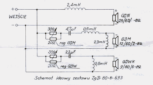

    Pudło 50l, ale musi być oddzielna komora na pozostałe 2 głosniki czyli sredniotonowy i wysokotonowy. Średnio i wysokotonowy mogą być razem w jednej jakiejś komorze, ale 2 GDN-y trzeba oddzielić od reszty szczelną przegrodą.
    mark333 napisał:
    To teraz zostało chyba najgorsze czyli zwrotnica czy mając takie dane może ktoś podać mi schemat zwrotnicy i parametry danych elementów czy morze trzeba to wszystko poskładać i podpiąć pod jakąś aparature??? i podobierać metodą prób i błędów.
    Tu zaczynają sie schody. Aby zestaw działał dobrze niezbędne jest wykonanie pomiarów. Są gotowe (pomierzone) projekty zwrotnic ale trzeba troszke poszukać. Nawet teoria w tym wypadku nie pomorze bo mozna obciąć GDN-a na 550Hz filtrem 6dB/okt dając w szereg cewke 2,4mH. Dla tego głosnika dość często tonsil stosował takie proste rozwiązanie. Mozna spróbować ciąć GDM-a na 3000Hz filtrem 12dB/okt a GDWK na 4000Hz, wykorzystując jego charakterystyke aż do 4000Hz, w którym to miejscu ma już -3/ -4dB. W okolicy 4000Hz (a dokładnie bliżej 3800Hz) powinny przeciąć się wypadkowe charakterystyki obu przetworników po zastosowaniu filtrów i w tym miejscu powinny mieć po ok-3dB ,-4dB, ale tu nie wiadomo jak będzie z fazami. Możliwe, że bedzie konieczne wieksze rozsunięcie. Trzeba poszukać, może ktoś już podobną zwrotnice robił. Mi osobiście w tej kwestii cięzko cokolwiek powiedzieć bez pomiarów. Może mczeslaw bedzie posiadał pasującą zwrotnicę, bo widze, że zainteresował się tematem :)
    Ostatecznie możesz robić bardzo podobną zwrotnicę jak na obrazku, ale zmieniając napewno kondensator z 2,2uF na 3,3 uF dla GDWK. Reszta .. no cóż do pomiarów - można pogdybać. Nie bardzo jakoś potrafi dojśc na ile ciety w tej zwrotnicy jest GDM. Twój 16/80 wypadałoby ciut wcześniej ciąć, lub szukać eliminacji rezonansu występującego na 4,5kHz.

    W zasadzie to tu nie ma co problemów stwarzać, Zwrotnica jaka tu podejdzie to jak w mordę strzelił za Scherzo 200 Tonsila.
    Tylko trzeba uwzględnić 4Ω -impedancję toru niskotonowego i w związku z tym wyrównać SPL głośników, Tam nawet w oryginale jest GDN16/80 także bazujmy na niej. GDM 16/80 przytniemy o 2-3 dB, a GDWK o 1-2 dB.
    No i jeszcze jedna ważna uwaga kolumna będzie miała całościową impedancje 4Ω.
    Zwrotnicz z Mildtonów 80 jak żprzedstawił mój przedmówca też po modernizacji by się mogła nadać. Moj propozycje zapodam po południu, ba w domu mam schematy do Scherzo.

    Chyba dostałem schemat z scherzo 200 ale nie jestem w 100% pewien czy to jest to Jeśli tak to prosze o informacje czy dokładnie taką samą zwrotnice zrobić czy coś zmienić tam jestGDWK 10/80/7 a umnie GDWK 9/120/8Ω Wiem że cewki muszą być zrobione z odpowiedniej grubości drutu prosiłbym o podpowiedz jaka z jakiego drutu Następna rzecz wiem że są różne kondensatory czy jest jakaś znacząca różnica i jakie byście zaproponowali jakie rezystory ??????https://obrazki.elektroda.pl/17_1233482717.jpg
    #23 6085781
    mczeslaw
    Poziom 36  
    Tak to ten schemat. Za cewkę 2,4 mH dasz 1,2 mH, za kondensator 10µF dajesz 20 µF, a rezystor 3,9Ω, to w torze niskotonowym.
    Z gałęzi średniotonowej wywalasz całkiem opornik 3,9Ω.

  • #24 6086655
    mark333
    Czyli w torze niskotonowym zamiast rezystora 8,2Ω daje 3,9Ω czy 3,9Ω daje jeszcze dodatkowo w szereg???????? A tłumik w wysokotonowym to jest cewka 0,45mH A jeszcze jedno pytanie cewki o tym samym mH i gr. druta różnią się rdc(ohm) np. 0,050 0,060 0,250 oraz rdzeniami czy te para nie mają znaczenia,kondensatory danej firmy czy obojętne.
    #25 6086858
    mczeslaw
    Poziom 36  
    Zamiast 8,2 Ω około 4Ω, zamiast 10 µF - 20 µF w torze niskotonowym GDN.
    Bez opornika 3,9 Ω w torze średniotonowym GDM.
    Bez tłumików w torze wysokotonowym GDWK, Tłumili to oporniki a nie cewki.
    Cewki najlepiej powietrzne 1,2 mH z drutu minimum 1,2mm
    oraz 0,45 mH też minimum z druru 1,2mm
    A równoległe taż najlepiej powietrzne 1,1 mH i 0,45 mogą być z drutu 0,8 mm.
    Ale szeregowe mogą być i z grubszego, im grubsz tym lepszy, oczywiście i droższy.
    Kondensatory majlepiej nie elektrolityczne. Też w Polink.
