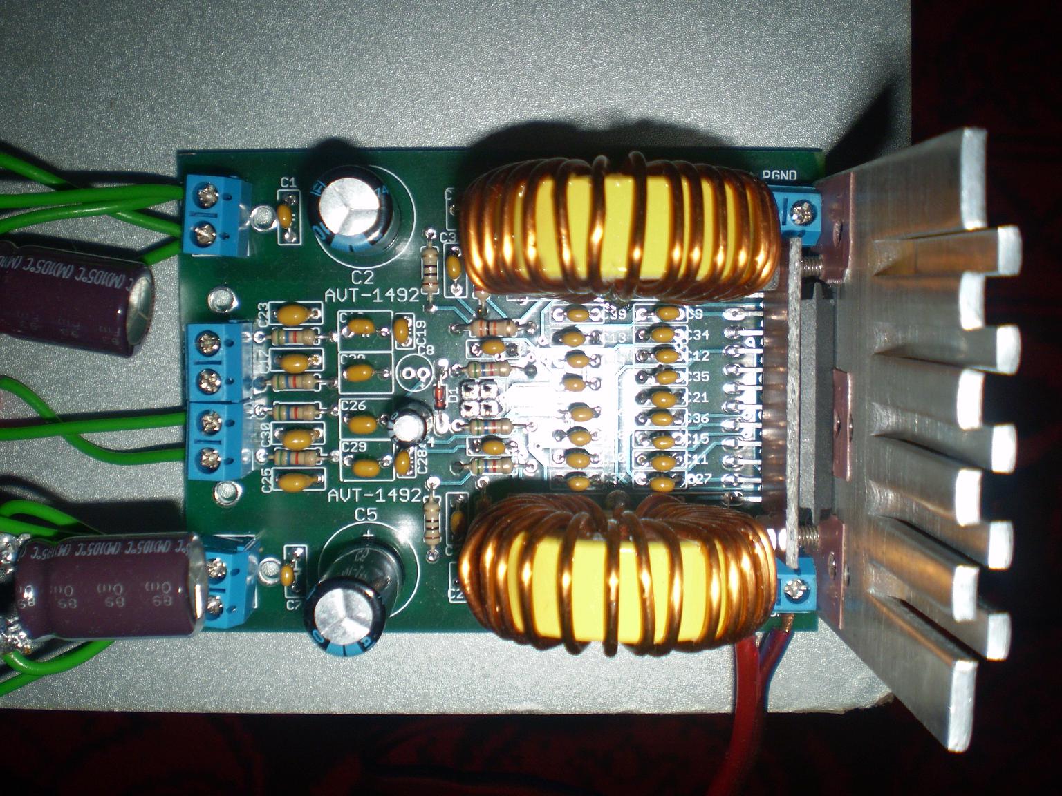

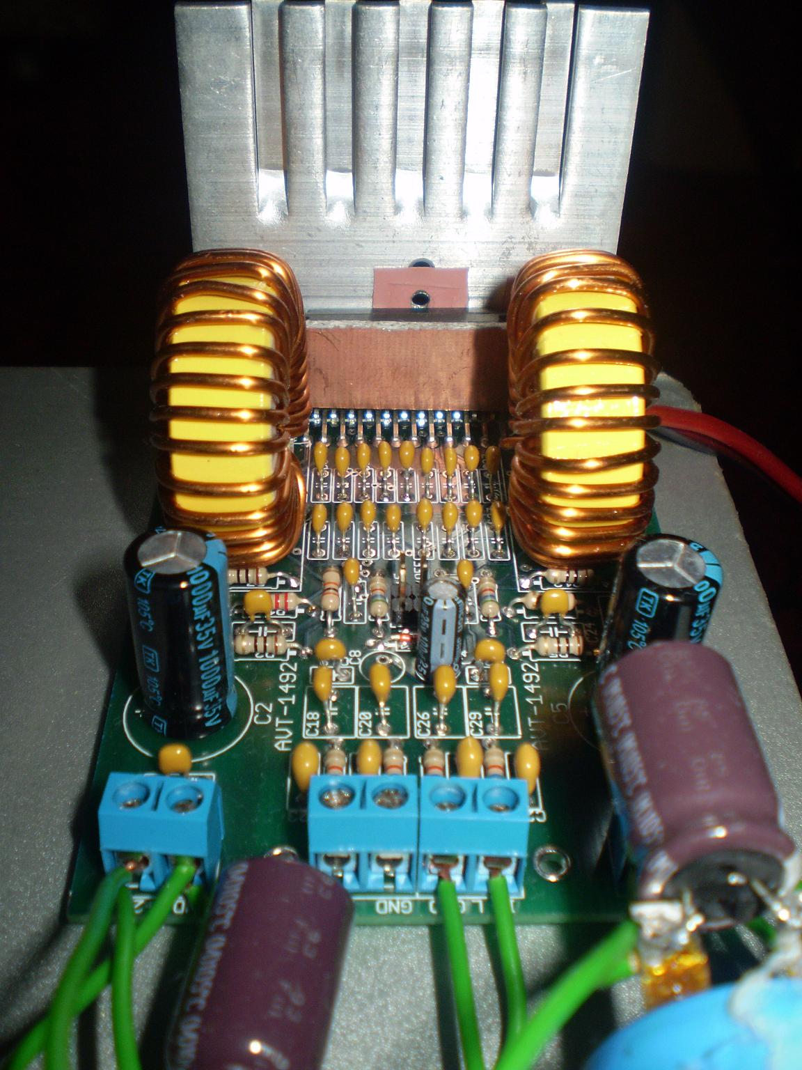

    szejker89 czy mógłbyś mi powiedzieć z czego uzyskałes napięcie symetryczne do tego wzmacniacza? bo ja chciałem podłączyć go do akumulatora lecz nigdzie nie mogę znaleźć jakiejś przetwornicy
  • #3 6472215
    szejker89
    Napiecie symetryczne mam z trafka Unitra Zatra TS120/13. Ale to jest bardzo słabiutkie trafko, musisz poszukac sobie jakiegos transformatora symetrycznego max 2x21V napiecia zmiennego, najlepiej jakis toroid 150W. Wejdz na stronke http://www.tme.eu/pl/katalog/artykuly.phtml?s...=1#id_category%3D100028%26cleanParameters%3D1 i ustaw 230V, 21V, 21V (lub 19V, 19V) i 150W. No i przydadza ci sie jeszcze jakies kondensatory 2x10000uF. No i mostek prostowniczy wystarczy 8A. Jeśli byś nie wiedzial jak to wszystko podlaczyc to pytaj ;) I wybacz za wyglad tego wzm. na zdjeciach, on jak na razie byl w fazie testow. Oczywiscie radiator mam o wiele wiekszy, bez tych smiesznych paskow termoprzewodzacych tylko z pasta, porzadne kondy na osobnej plytce razem z mostkiem prostowniczym i bezpiecznikami ;)
