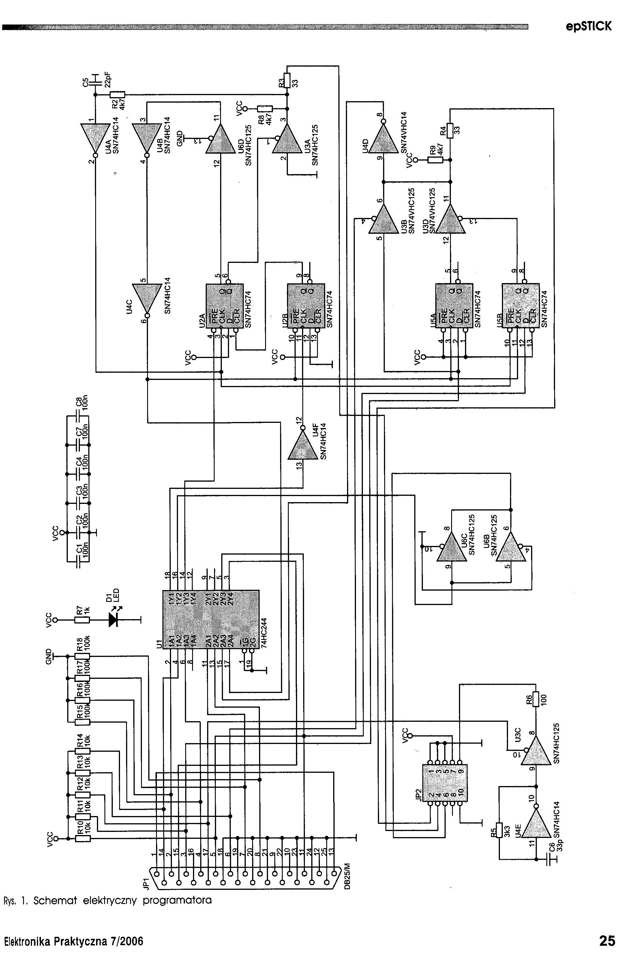

    wojpot
    Witam! Jak by ktoś był zainteresowany to znalazłem prosty programator do rodziny ST7, nazywa się EPSTICK i jest dostępny w zestawach AVT, dokładnie AVT-937. Dołączam jeszcze schemat tegoż programatorka
