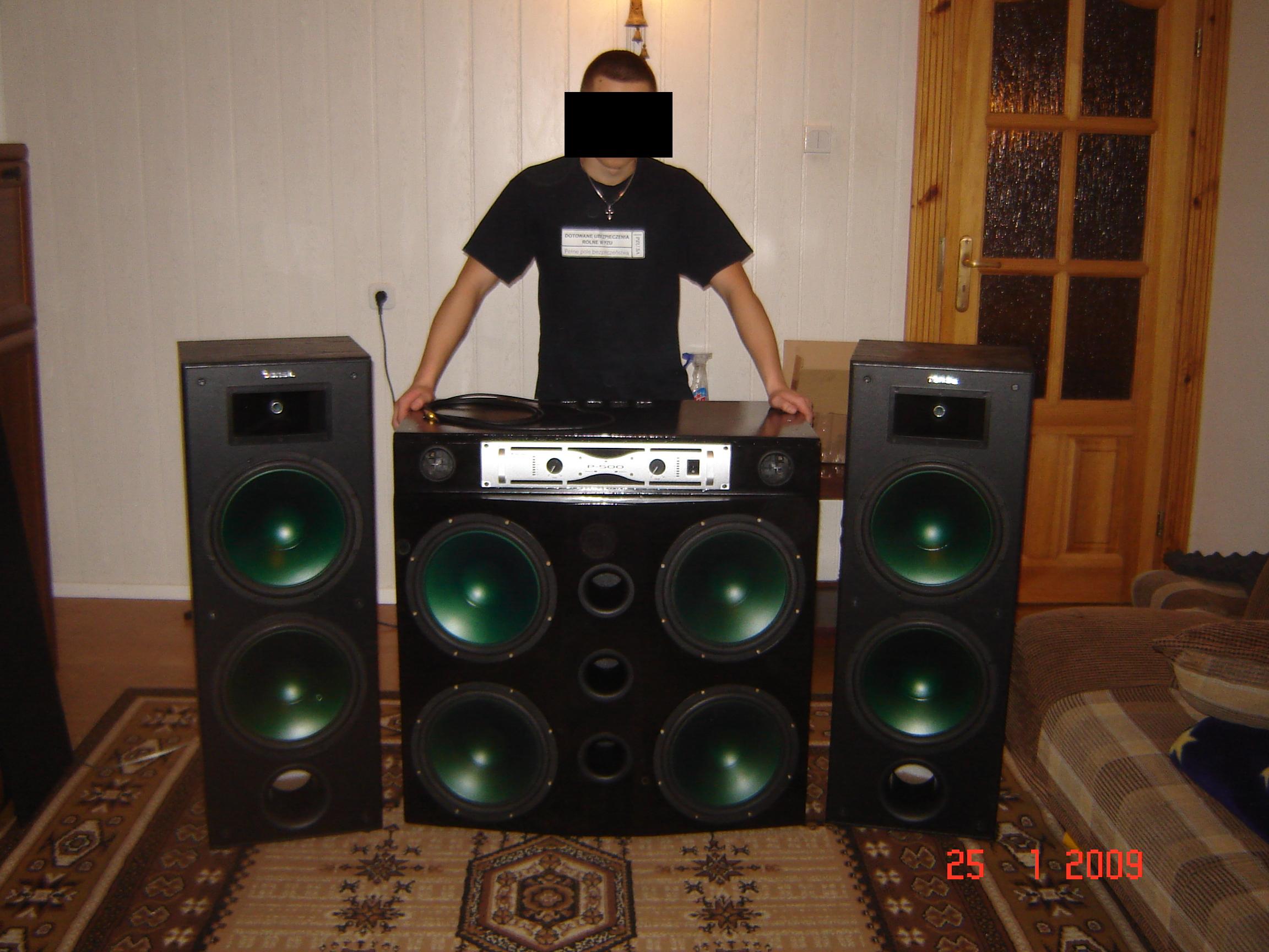

    Niedawno zbudowałem subwoofer na bazie czterech głośników Tonsil GDN 30/120/1. Pojemność obudowy wynosi 260 litrów, jest solidna i świetnie wygląda. Włożyłem w jego wykonanie bardzo dużo pracy i nerwów. Mam jednak ogromny problem, a mianowicie chodzi o wyliczenie długości tunelu bass-reflex. Skrzynia posiada 3 wyloty o średnicy wewnętrznej 7,6mm. Byłbym niezmiernie wdzięczny za pomoc. W razie potrzeby udzielę potrzebnych informacji dotyczących oczekiwań.
    Przy okazji zapytam czy wygłuszanie pięciu ścian matą akustyczną będzie dobrym pomysłem?
    Z góry serdecznie dziękuję.

    A ja myślałem że to Ty czegoś tu oczekujesz :ok:
    Do czego ci taki Sub, Złote Tarasy nagłaśniasz.
    Pokaż fotki to ci pomożemy. :D
    Jeżeli jest faktycznie 260 dm³(netto), dla 4×GDN30/120/1 to powinny być 4 BR, każdy φ 10 cm i każdy 22,5 cm długości.
    Ale nie mów że to jest z płyty 18 cm.

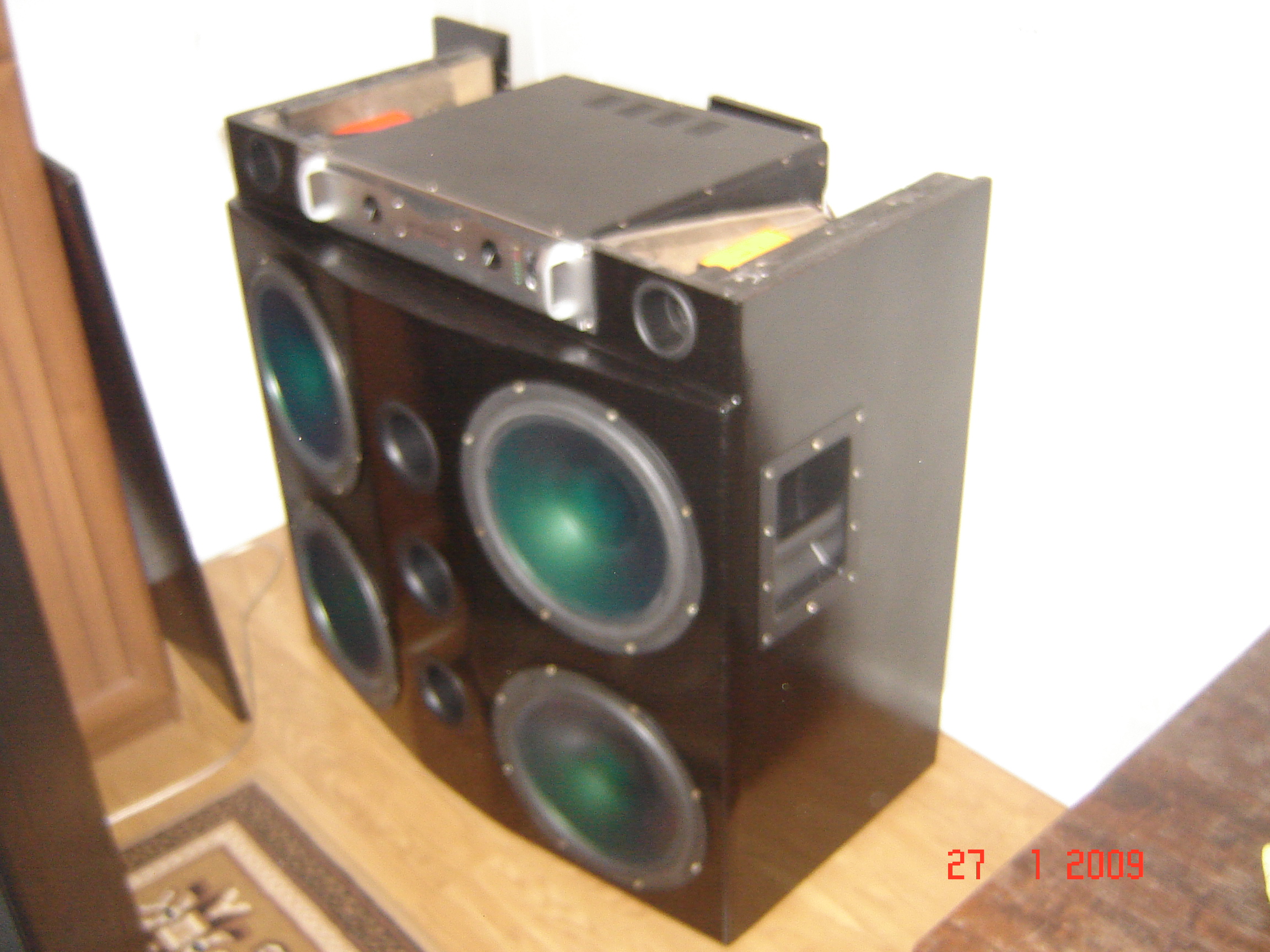

    Chodzi o imprezy na otwartym powietrzu i faktycznie jest na 18mm płycie ale szkielet jest zrobiony z listew o grubości 6cm/4,5cm tak wiec jest piekielnie mocny i oprócz tego ze wazy około 60-70kg to i tak drugie tyle można na niego położyć:D.

    Masz za małe te Br. nie to że tylko trzy bo mogły by być ale każdy powinien mieć wtedy po około 13 cm średnicy. Masz tylko 1/3 powierzchni pola przekroju wymaganego dla tunelu BR w tym przypadku.
    Te trzy otwory to odpowiednik jednego 13-sto centymetrowego, i przy czterech głośnikach i takiej pojemności wychodzi około tylko 1 cm długości dla wyrównania optymalnego ch-ki.
    Czyli reasumując lepiej to zagra w obudowie zamkniętej, czyli jak w ogóle je pozatykasz.
    Daj sobie pomóc, nie wykorzystujesz ich potencjału.

    Zgadza się te 22,5 cm czterech rur o φ 10 cm, to strojenie BR an około 39-40 HZ. Tak wychodzi aby ch-ka była najbardziej liniowa, ni i mocowo żeby było wytrzymałe. F3 systemu wychodzi około 48 Hz, czyli jak na subwoofer dość estradowo.
    4 rury mają pole przekroju 314 cm2, więc jak byś chciał użyć trzech to powinny mieć średnicę BR (poprzeliczałem dokładnie ) φ 11cm - 11,5 cm co nam da pole przekroju tunelów BR 284 - 311 cm2 i długość około 20 cm.
    Od biedy można już wsadzić 3 tunele φ 10 cm, już będzie o niebo lepiej.

    Zgadza się coś pochrzaniłem. Powstawiałem odwrotnie pewna dane. Przeliczyłem jeszcze raz. Dla 3 rur φ10 zrobić strojenie 40 Hz, co daje nam wyrównaną ch-kę (każda po 8,5 cm długości). Albo na 45 Hz co nam uodporni bardziej głośniki na przeciążenie, i wtedy długość wszystkich 3,5cm.
    Powstawiałem zamiast ilości głośników ilość tuneli BR i odwrotnie. Stąd tak powychodziło. Ale już jest sytuacja opanowana.
    Ale zastanów sie jeszcze czy nie wsadzisz jeszcze gdzieś dwóch rur φ 6cm. To by już nam dało pole BR-300cm2 i 12,5 cm długości każdej rury.
