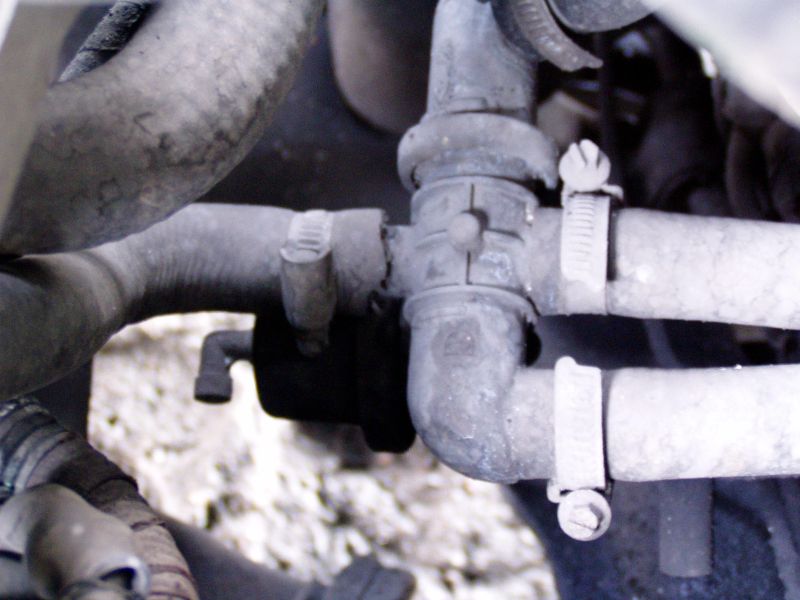

    Naprawiany nadmuch,włącznik plus opornik.Przy okazji dowiaduje się że nagrzewnica słabo grzeje,mimo że auto szybko się nagrzewa i dmucha z nawiewów.Na przewodach do nagrzewnicy jest zawór podciśnieniowy? z urwanym przewodem.Na drugim końcu przewodu nie czuć podciśnienia.
    Vektra 1,6 94r klima Podciśnieniowy zawór na nagrzewnicy?
    Czy sterowała nim klima?Czy może blokować grzanie?

    Jak pokrętło regulacji temp. jest skręcone na zupełnie zimne, to w tym przewodzie powinno być podciśnienie. Zawór jak dostanie podciśnenie zamyka nagrzewnicę i "zwiera" mały obieg.
    Było stosowane w oplach z klimą aby poprawić skuteczność klimy.

    Warto by było sprawdzić,czy nie jest zacięty w jakimś pośrednim położeniu.
    Wielkie dzięki za odpowiedź.
