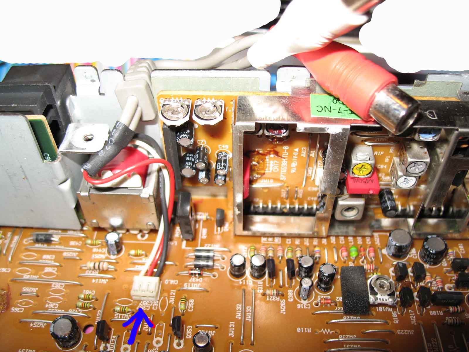

    Proszęo pomoc w temacie podłączenia MP3 lub iPoda do radia samochodowego jak w temacie.
    Posiada ono wejścia Cinch (na zdjęciach):
    Radio DAEWOO ACP-0206R/E wejścia cinch
    Czy ktoś mógłby podpowiedzieć czy te wejścia to AUX, czy może wejścia do zmieniarki?
    Czt jest szansa w takim radiu tak dopasować te wejście aby można było podłączyć wyjście słuchawkowe od MP3 lub iPoda?
    W tej chwoli po podłączeniu takiego urządzenia słychać tylko bzykanie jakby wejście nie było dopasowane totalnie do takiego źródła...

  • #2 6059280
    skibaolsztyn
    wedlug mnie to najzwyklejsza para RCA,czyli wyjscia a nie wejscie AUX,nie masz zadnej naklejki,rozpiski gdzies na radiu naklejonej...?
  • #3 6059351
    ukashec
    Jak chcesz sie wpiąć musisz znaleźć na płytce wejścia końcówek mocy i tam dać przełącznik żeby móc przełanczać źródło sygnału i podać dopasowany sygnał z mp3 przez kondensator.

  • #11 6172705
    wasylwek
    Schemat cokolwiek... namotany, trochę niejasny .
    Funkcję przedwzmacnacza pełni na pewno układ IC03 LC75371M.
    O ile ze schematu wynika, że wejscia realizowane są na nóżkach 10,11,12 dla kanału lewego(12 nózka wejście) i tu jasne jest , że sygnał leci gdzieś dalej( od nóżki 12) co utwierdza mnie w przekoananiu, że dobrze myslę. To analogiczne wejście kanału drugiego (prawy) czyli nóżnki 25,26,27 juz nie posiadają dalszej "drogi" czyli wiszą w powietrzu.
    Tak tylko naprowadziłem Cię na trop a ty pobaw sie dalej.
    Przyjrzałem sie dalej spróbuj znaleźć wejscia na nózkach 9 i 28 poprzez kondensator 47µ podłącz tam wyjście ipoda powinno bć ok.
