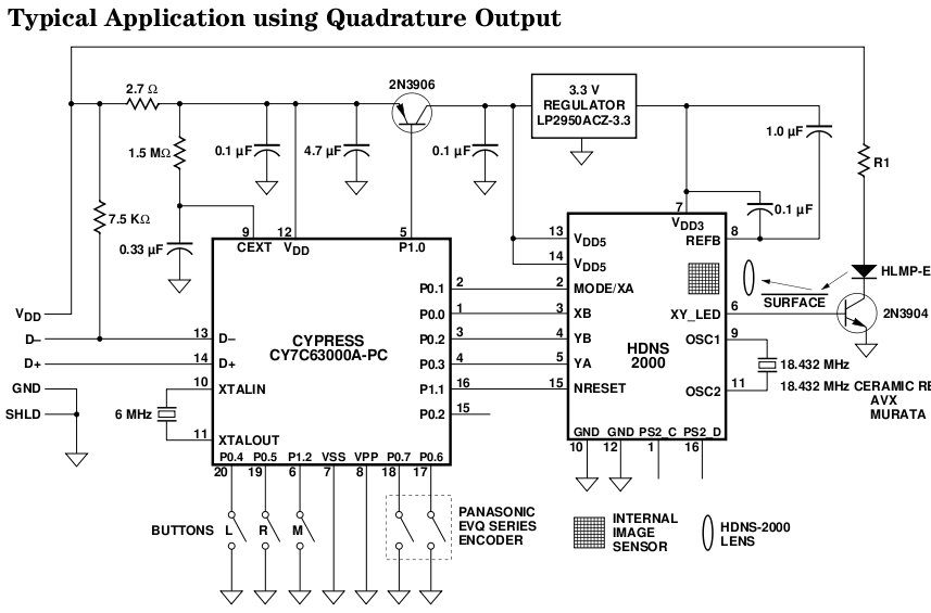

    Nie znam się dokładnie na sprzęcie didżejskim więc nie wiedziałam jak to nazwać :)
    Tak więc układzik ten zawiera w sobie mikrokontroler Atmega16. Dostaje on sygnały z enkodera z myszy optycznej i przesyła je dalej przez łącze szeregowe (USB) do urządzenia będącego konwerterem USB <-> Midi.
    Schemat enkodera w myszy optycznej:
    Turntable z myszki optycznej
    Więcej na ten temat znaleźć można też gdzieś w czeluściach KoNaR'u. Jest to zwykły enkoder kwadraturowy, dzięki któremu wiemy w którą stronę oraz z jaką prędkością myszka przesuwa się po powierzchni. Z tej informacji mikrokontroler wnioskuje jakie dane wysłać konwerterowi, a konwerter wysyła sie do PC i odgrywane są dźwięki zależne od kierunku i prędkości ruchu myszy.

    Jak dla mnie to rozwiązanie to czysty bezsens. Istnieją obecnie systemy do scrath-u na gramofonach wykorzystujące specjalne płyty z nagranym tzw timecode-m Zabawa polega na tym że na płycie mamy zapisaną "cyfrowo" informację o pozycji igły podczas odtwarzania sygnał z gramofonu leci do PC gdzie jest obrabiany (niesie informacje o pozycji igły prędkości obrotowej i kierunku obrotu płyty - ważne przy scrath-u) jak by tego było mało kod jest absolutny więc przełożenie igły w inne miejsce powoduje przewinięcie kawałka na komputerze - tak jak na "prawdziwym" winylu ;) Bawiłem się takim systemem i chodzi to świetnie. Przy czym zaznaczam że płyta z timecoe-m nie kosztuje zbyt wiele drogie jest oprogramowanie ale do zabawy są wersie trial. Same płyty z timecodem były nawet rozdawane na różnych targach tyle że w wersji 7"

    ta tylko że takie odtwarzacze "trochę" kosztują myszka "trochę" mniej a tak można się trochę pobawić :D w domu bo co za szanujący się didżej gra z kompa ;p pozdro

    timecoded vinyl to wydatek rzędu 1500zł, najtańszy kontroler na usb to jakies 300-400 zł, ale ma wadę bo jogi nie są pełnowymiarowe, a to ustrojstwo można wyrzeźbić ze złomu elektronicznego. chciał bym zobaczyć jak to dziala na jakimś filmiku.
