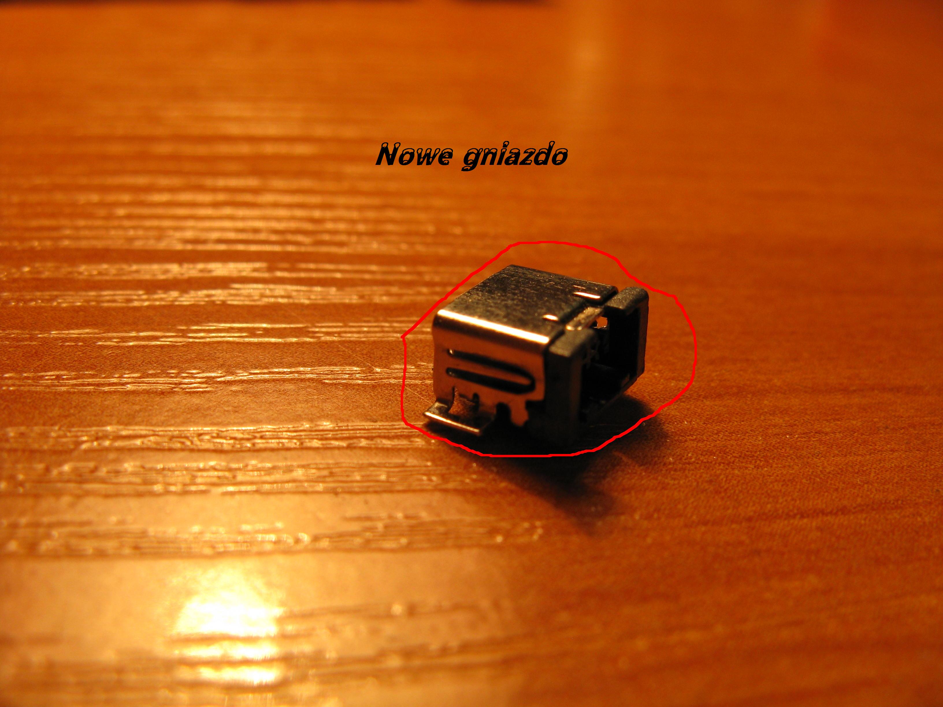

    To mój pierwszy post na forum i już problem xD

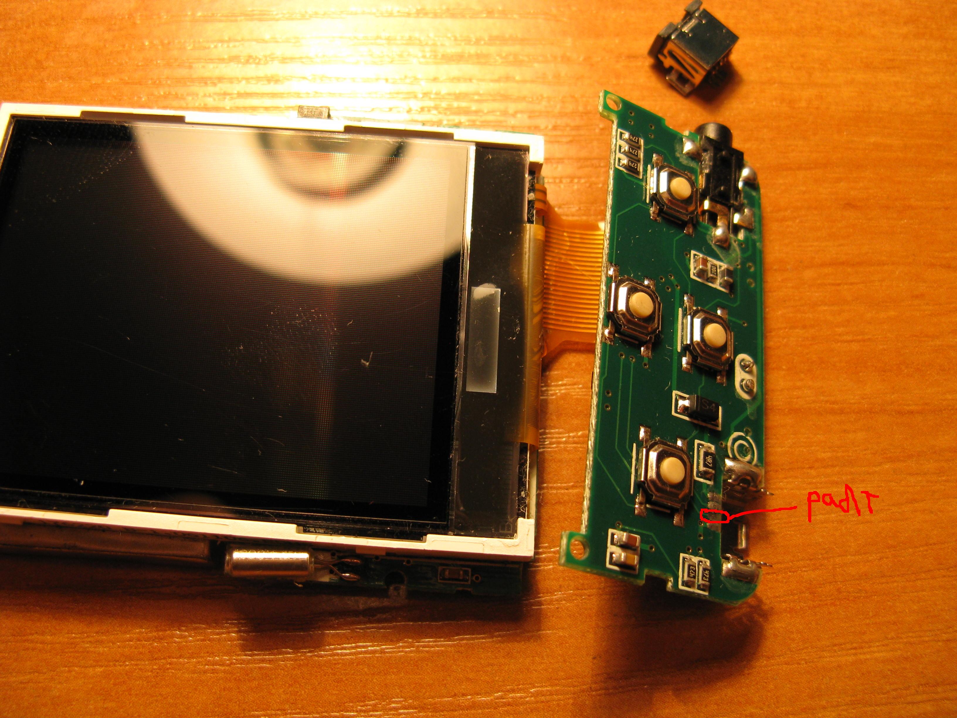

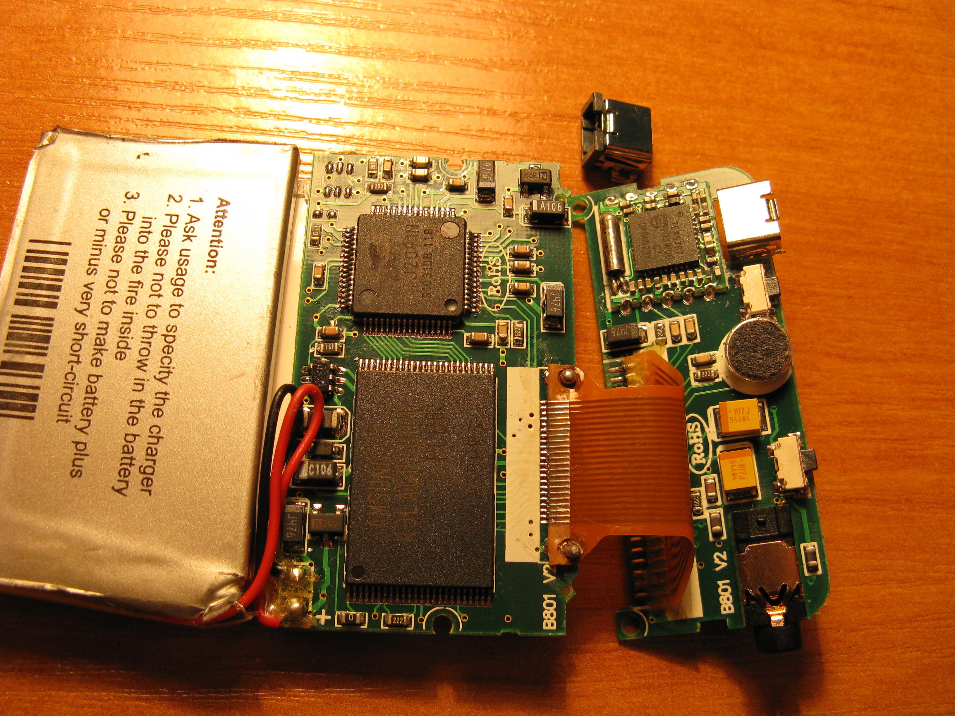

    To przejdźmy do rzeczy. Mam odtwarzacz Digison LM207 i pewnego dnia oderwało mi się od niego gniazdo....

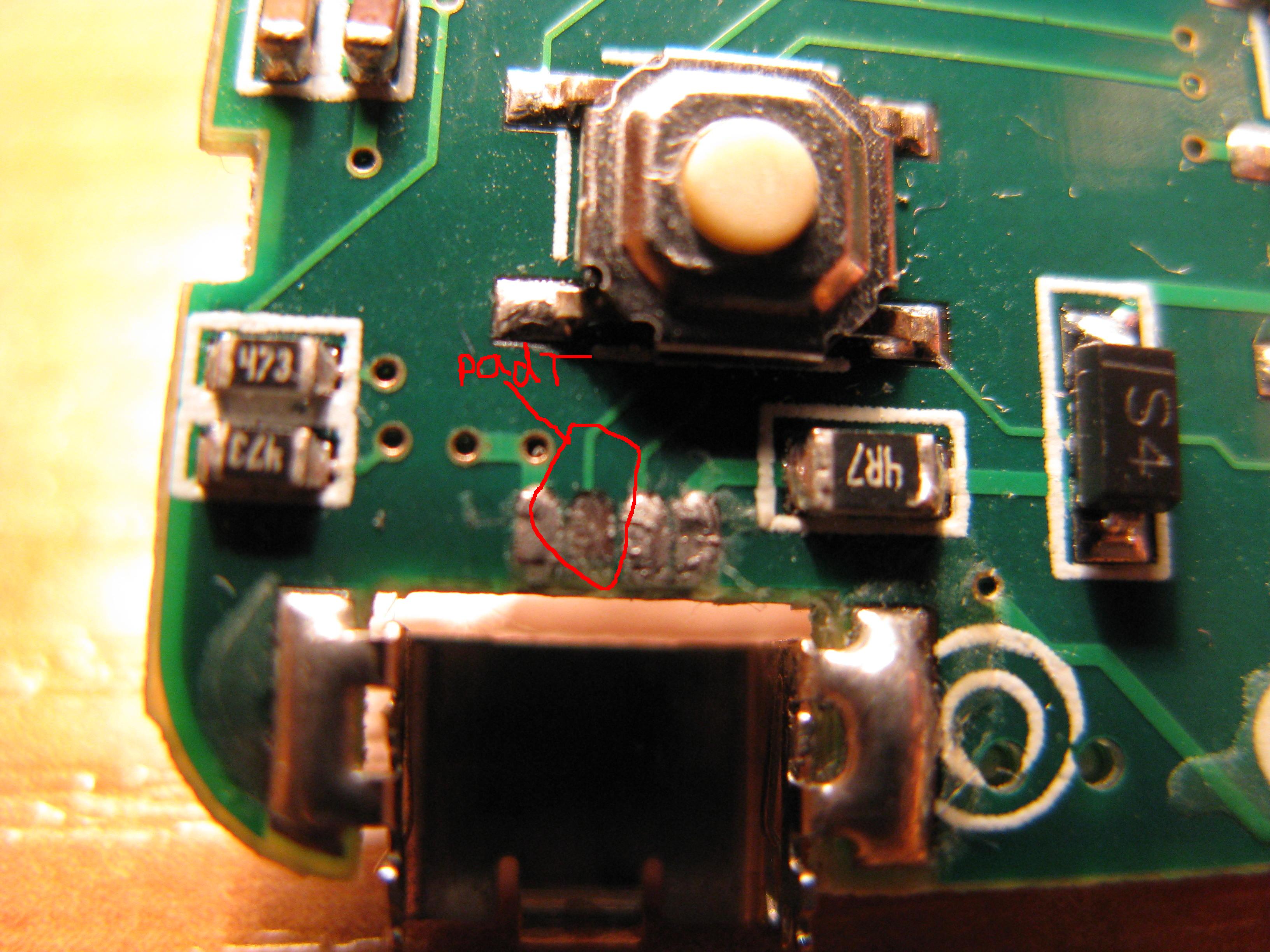

    Kupiłem sobie nowe, ale nie wiem jak to przylutować bo nie ma punktu i ścieżka jest goła czy jakoś tak (gostek w serwisie gadał tak)
    pare fotek dla osłody:
    Digison LM207 2GN Black oderwane gniazdo

    Sprawa nie jest jeszcze taka skomplikowana zobacz po ścieżce gdzie idzie i przylutuj do dostępnego punktu przewodem najlepiej KYNAR ten właśnie jeden punkt.
    Jeżeli nie potrafisz wykonać to zapraszam do mnie ja Ci to za FREE przylutuje.
