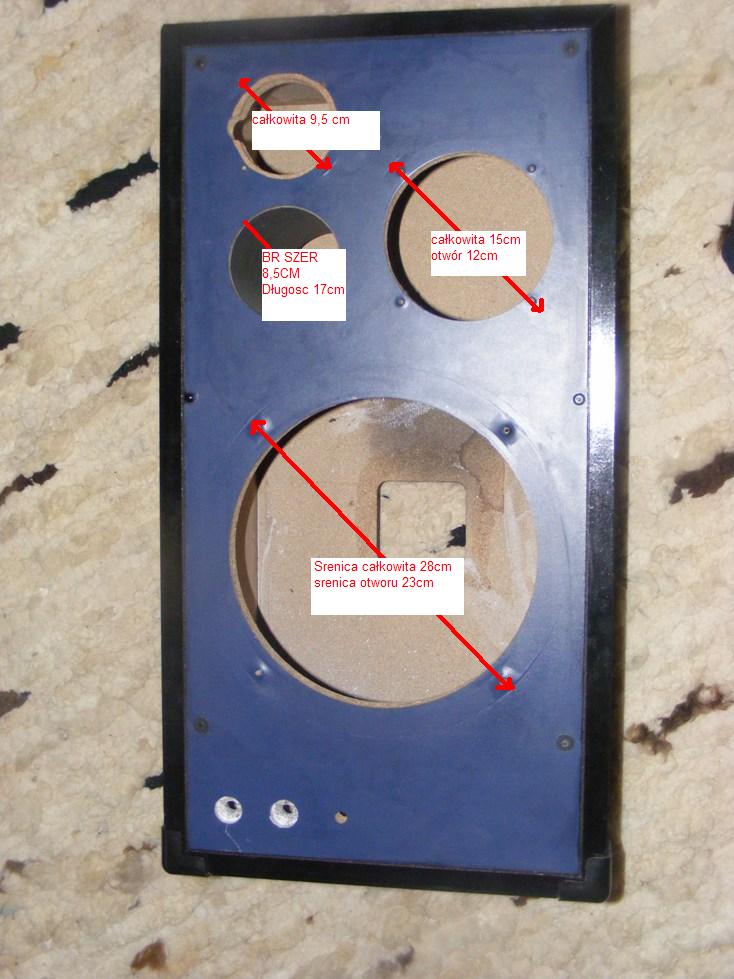

    Witam posiadam dwie stare kolumny bez głośników kolumny są w dobry stanie i chciałbym zakupić do nich głośniki
    Oto fota
    Dobór głosników do starych kolumn
    I widać ze na okleinie sa odciśnięte kosze starych głośników i chciałbym aby dobrać tak nowe aby zakryły te odciski (wymiary na zdjęciu ) oraz jakieś wykończenie BR rura jest już wstawiona
    Wymiary kolumny
    wysokość 65cm
    szerokość 35cm
    głębokość 26cm
    proszę o propozycje głośników oraz jakąś zwrotnice budżet na jena kolumnę jakieś 160 zł

    Na basowy Tonsil GDN 25/40 /3
    na średniotonowy Tonsil GDM 12/60
    na wysokotonowy Tonsil GDWT 9/70/1
    Oczywiście tak na szybko napisałem to co uważam, pozdrawiam.

    Obudowa na oko jakieś 60l. Ja bym próbował już 30 tam jakąś wcisnąć :D A tak to faktycznie, Tonsil górą. Tylko zwrotnicę trzeba będzie do tego jakąś - byś musiał ustrzelić jakąś od altonów/atusów/mildtonów

    No właśnie, teraz dopiero zauważyłem. GDM 12 wpadnie do środka, ale GDM 16 będzie idealny ;) Niskotonowemu nie. Rozejrzyj się za jakimś GDN 30/xx. Co do wysokotonowego, założyłem temat w tej sprawie, ale nikt nie raczy mi odpowiedzieć, bo też poszukuję jakiegoś wysokotonowca tubowego.

    30-centymetrowego tam nie wsadzę bo mi maskownica później nie zapasuje niestety
    Trudno dostać takie głośniki z tym koszem przepatrzyłem wszystko a możne na średnie tony jakąś tesle albo ten STX nie jest taki zły najgorzej z tym niskotonowym

    Ale do niskotonowego są specjalne takie pierścienie plastikowe, które można kupić na allegro. I jak przykręcasz głośnik to na głośnik zakładasz taki pierścień i nic nie widać..

    To znajdź mi taka aukcje przewaliłem całe allegro z takimi pierścieniami i nic bo to muszą być jak w altusach nie jak w mildtonach bo te sa takie kwadratowe i sa za szerokie

    Jak dwóch różnych? W Altusach wszystkie pierścienie mają jednakowy wygląd, różnią się tylko rozmiarem. Poszukaj, na pewno skompletujesz sobie je.
    Co do średniotonowych: GDM 16/80 ma rozstaw otworów 15,5 po skosie, a dziurka ma 14cm. Wydaje mi się że spokojnie byś go tam upchnął.
