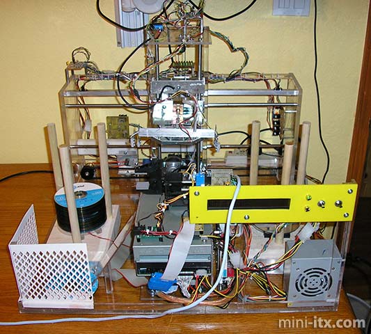

    Aaron Shephards zbudował robota który potrafi pobierać płyty ze stosu a następnie umieszczać je w nagrywarce DVD celem skopiowania. Autor używa maszyny do tworzenia kopii zapasowaych serwera który administruje.
    Autor podaje, że robot potrafi nagrać do 100 płyt (tyle mieści się na stosie) bez ingerencji operatora. Nie został tu wykorzystany mikrokontroler ale płyta główna komputera PC "Mini-ITX" oraz zewnętrzny, kupiony, sterownik serw.
    Sporo elementów jest zbudowanych z pleksi gdyż łatwo się obrabia i jest tanie. Płyty na stosie są centowane przez trzy słupki zrobione drewna zamocowane z podstawie z balsy. Sporo części pochodziło z ozysku (m.in. pas i silniki krokowe ze skanera); parę części pochodziło też ze starej maszyny do kopiowania CD.
    Całość działa pod Windowsem, oprogrmaowanie zostało napisane w języku Perl. Wysokość urządzenia to 24'', a szerokość to 26''.

    Jakoś nie chce mi się wierzyć że służy to do robienia kopii zapasowych z serwera. Gdyby mu coś padło to by musiał zrobić drugą tego typu maszynę do zmieniania płyt w cd-romie i odzyskiwania z tych kopii.
    No ale wykonanie naprawdę świetne
  • #4 6069882
    KJ
    Po co druga maszyna ?? wystarczy zmienić soft :D załadować 100płyt z danymi do zasobnika na puste płyty i jazda ;) Rozwiązanie świetne tylko tez jakoś nie widzę sensu stosowania backupu na płytach skoro dyski twarde są śmiesznie tanie :D

    Tak tylko jak mi by się miały kopiować płyty w takim tempie (jedna płyta się ładuje 2 minuty) Nie myśląc ile to się bedzie nagrywało itp to ja bym się prędzej wszystkiego co na tej płycie na pamięć wyuczył. ;) Pomysł i wykonanie świetne ale zastosowanie bardzo mało praktyczne chyba że ktoś ma naprawdę masę czasu albo jest niesamowitym leniem I ma bardzo dużo pieniążków :) :P

    można by do tego użyć zmieniarkę od wierzy na 7 płyt jako podstawki i zrezygnować z drogiego ramienia
